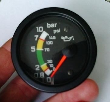

2.mechanines gauge's , jos buna 'Kamazuose', senesniuose 'Belorus' traktoriuose ir visokiuose pupsikuose. Ant gauge's buna skale nuo 0 iki 6 ar 10 kg/kub.cm (tai tas pats kaip BAR). Ju yra pirkti Lytagroj ir kainuoja apie 18 lt.smileysmileysmiley----------------- Kitaiski matuokliai ,aisku kaska parodys, bet sau deti niekados, o cia ir problemike, as tuo klausimu jau keleta menesiu sedziu, VDO, geriausias pasirinkimas, bet vargu ar yra mechaniniu,-------------------------

ALEF prisegtas paveikslas:
