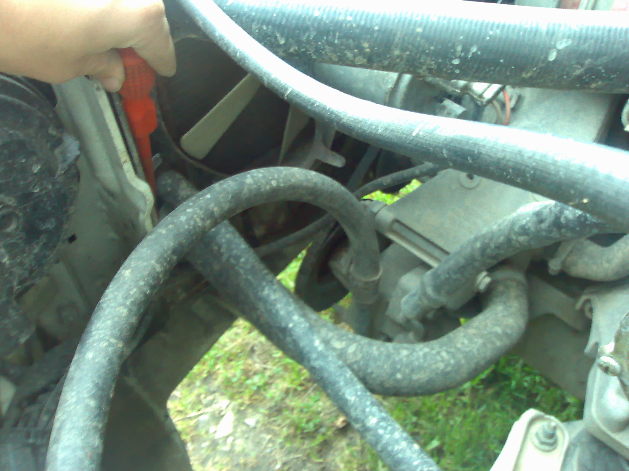

1 etapas: atsukam apatine slanga
staska prisegtas paveikslas:

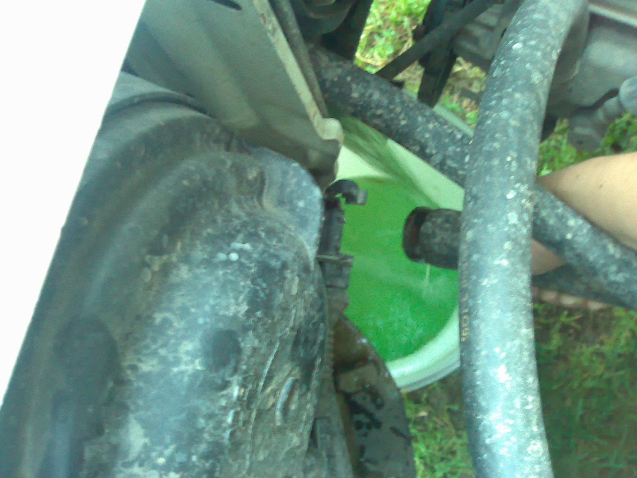

2. nuemam slanga ir isleidiam iki galo visa antifriza. nepamirstam po apacia padet svaru inda:)

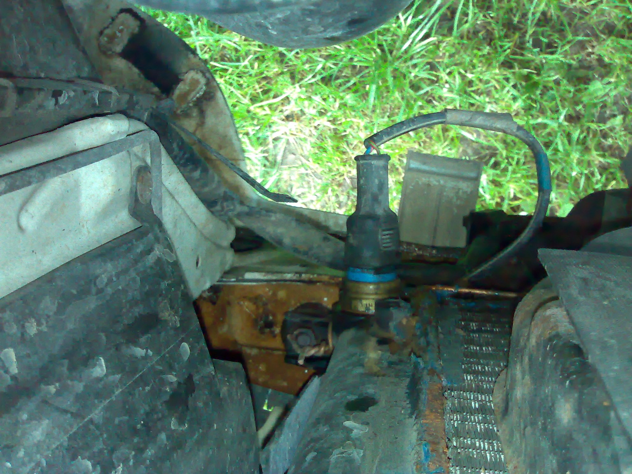

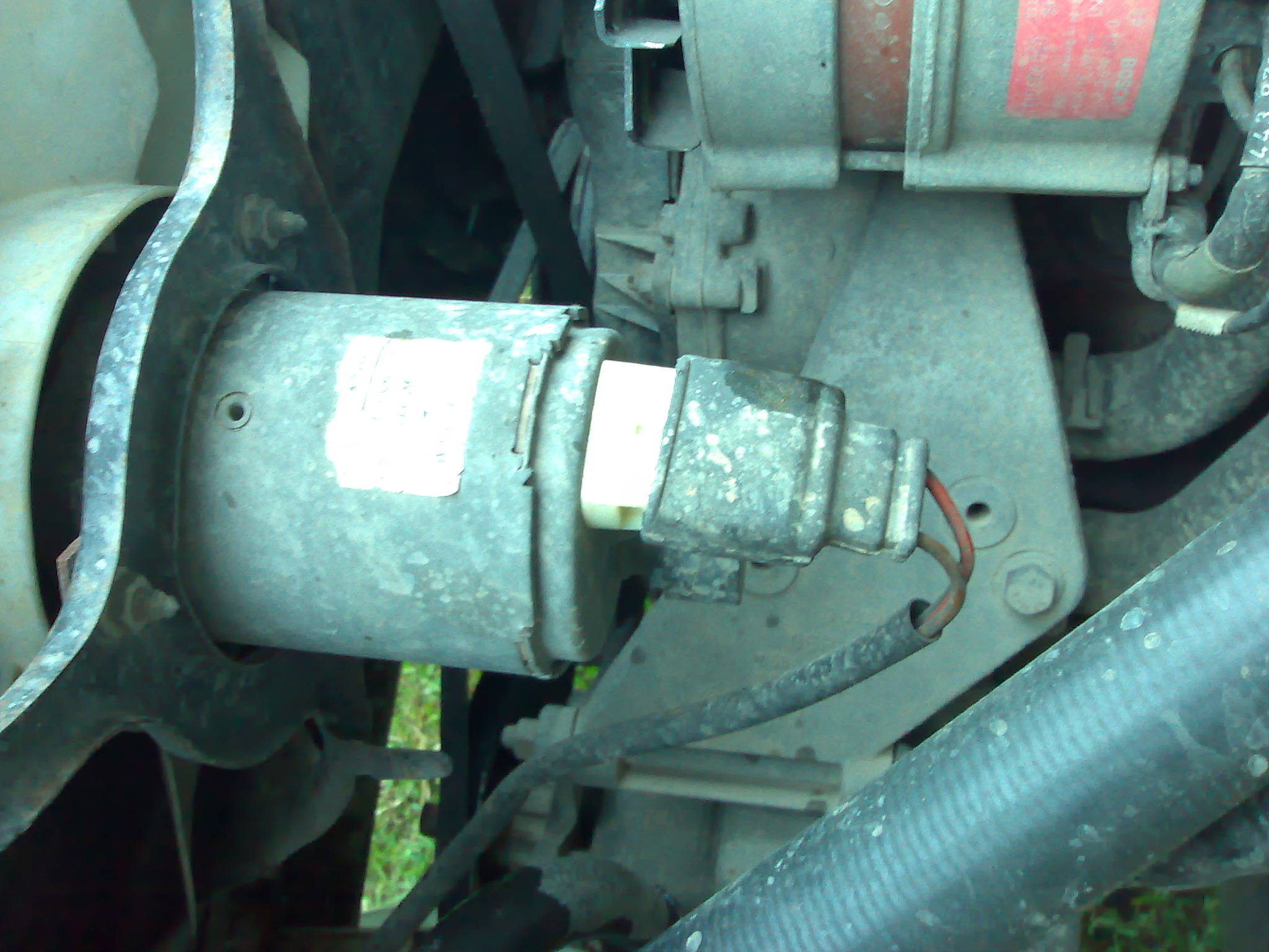

3. issukam davikli ir atjungiam ventiliatoriu

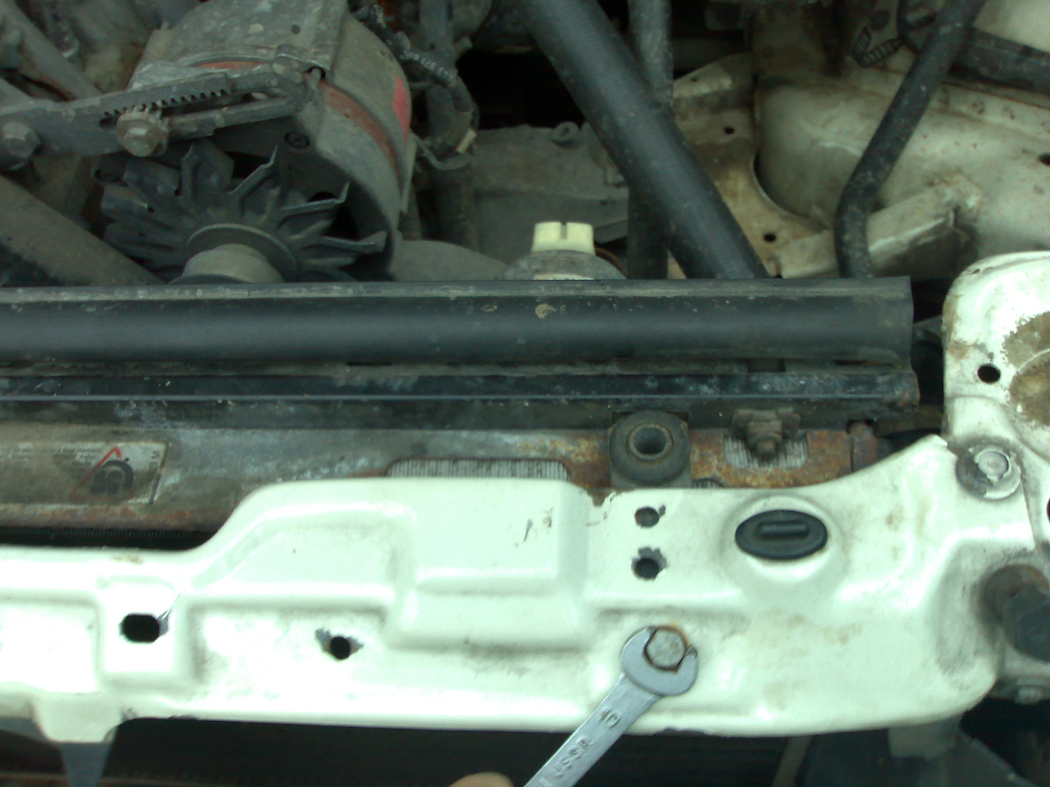

5. atsukam du varztus ir iskeliam radiatoriu

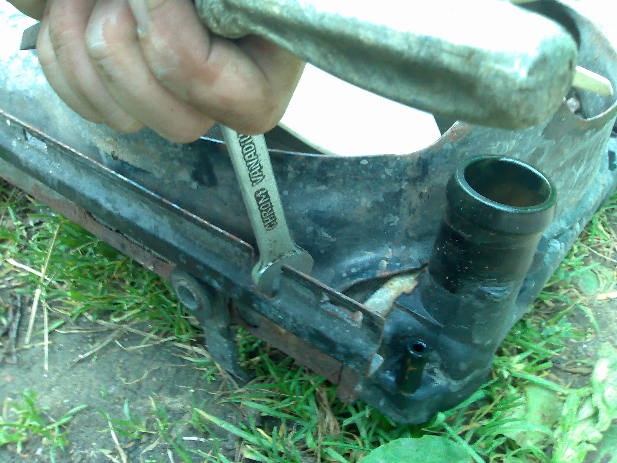

6. nuimam ventiliatoriu nuo radiatoriaus. kadangi neturejau galvuciu, teko pasitenkinti raktu ir atsuktuvu

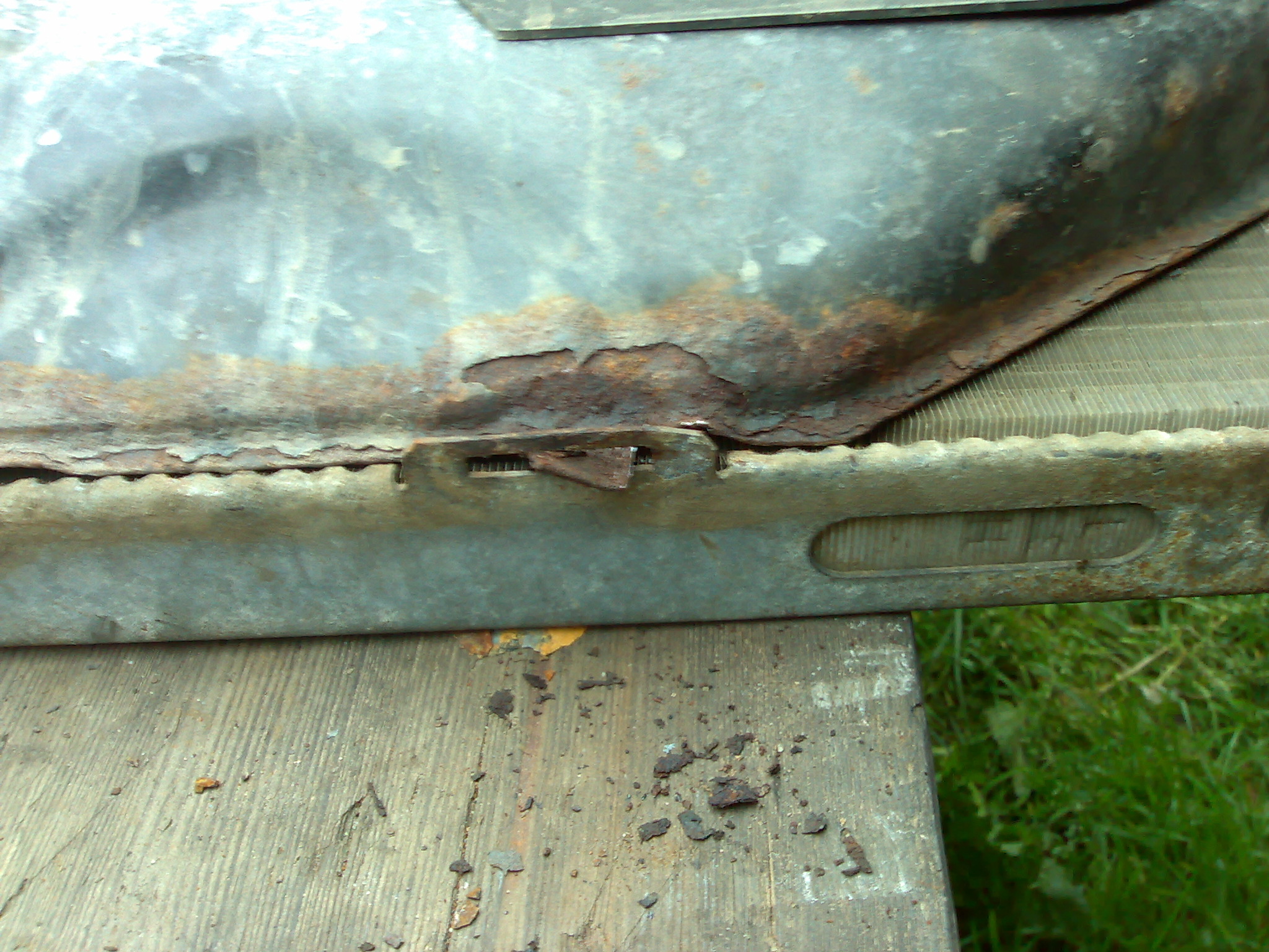

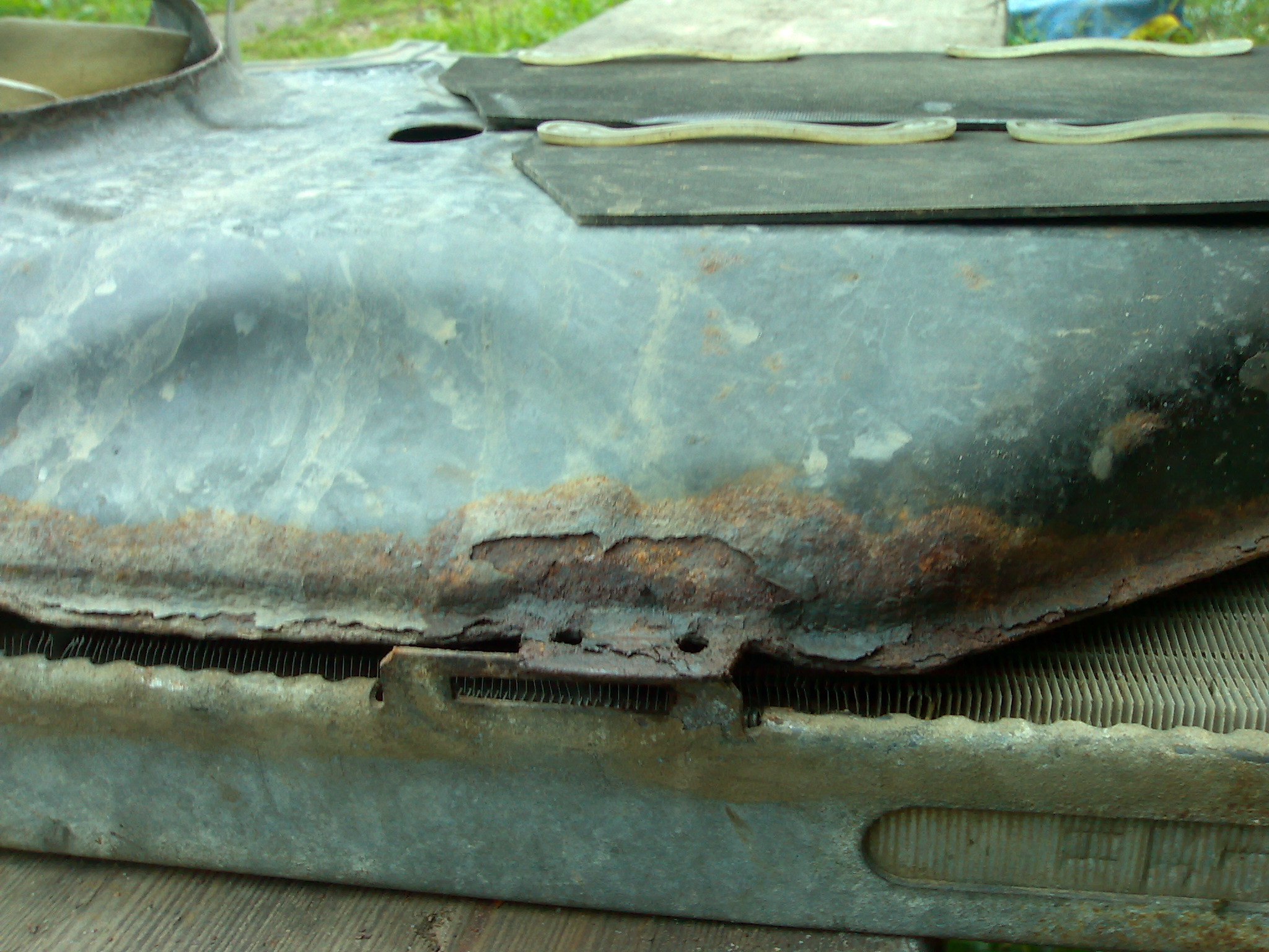

7. uzdedam ventiliatoriu ant naujo radiatoriaus. kadangi jis man siek tiek netiko:
Autorius RE: radiatoriaus keitimas
Parašyta 2008-08-29 01:46
tai as puse ausies nulauziau kad tiktu ir susukau kad nesibaladotu

EEeee Staska, ka daro ir kur nueina to daviklio laidai is radijatoriaus? ta prasme kokia to daviklio paskirtis, nes va dabar kai keiciau, tai pamaciau kad pas mane kamstis, o kitur buna daviklis? jis gal kontroliuoja ventiliatoriaus darba? Ar jei dvigubas ventiliatorius ijungia papildoma m?:)
zippo
Pranešimai: 2531
Įstojęs: 29.04.09
Miestas: Druskininkai
Parašyta 2010-06-21 16:42
valentin3011 parašė:
Sitas daviklis kur isisuka i radiatoriu valdo ventiliatorius, ijungia kai ausinimo skystis pasieka jutiklio veikimo temperatura
Cia kaip suprantu dvigubam ventiliatoriui m?
Gediminas
Pranešimai: 387
Įstojęs: 25.11.09
Parašyta 2010-06-21 17:49
zippo parašė:
bet kokiam, pas mane taip pat stovi tas dacikas, reguliuoja ijungima ventiliatoriaus ir greicius (1 ir 2)
