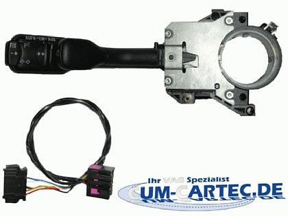

gal kam pravers sita informacija kaip isideti autopilota i B4 1,9tdi ir i kitus modelius (iskyrus benzininus). sugalvojau ir as isimontuoti, bet skaitydamas taip ir nesupratau nuo kokiu modeliu man tiktu ta rankenele arba visas kelmas su rankenele?laidas nuo kompo jau yra originaliai atvestas su fyske.ir kokios kainos vaiksto autopilto rankeneles arba viso kelmo su rankenelem?

jeigu pas tave naujesnis vairas (kaip a4) tai jau bus ir svirtelės naujesnės reikalingos.
atitinkamai atvirkščiai.

taip naujesnesmileysmiley o centras kelmo eina pas naujesne 42mm.o pas senesne 38mm.taj manau man tiktu ir nuo B4, 100(C4),A6(C4),A4(B5) ir kitu kuriu pan rankeneles manau.taj tiek pat kontaktu turi but ant rankeneles fyskes kiek ir ant tos fyskes kuo nuo kompo atvesta?

kitas variantas, jeigu nebijai paardyti, gal ir perdėti tik vieną svirtelę į savo ragus (Justas. yra rašęs toje pačioje instrukcijoje).

taj del sito taj zinau , kad atsukus kelis vaztelius ir i savo kelma galima isidet ta rankenelesmiley db tik man neaiskumas keliu kontaktuturi but rankeneles fyske ir nuo kokiu modeliu tinka rankenele

nuo AUDI A8(d2) tiktu autopiloto rankenele? draugo uzklausiau taj sake turi, betnz ar tinka

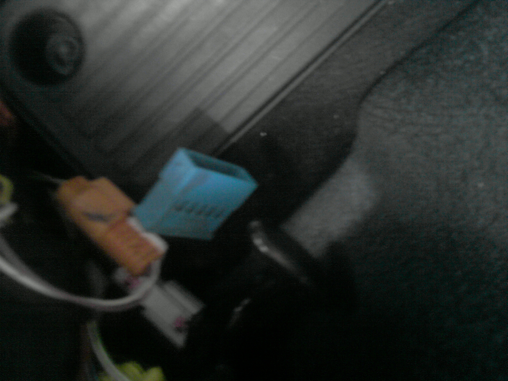

markotdi, o ta mėlyna fishke lengvai radai? Aš arba nematau, arba jos nėra. Greičiausiai, kad nėra nes 93m galo gamybos mano b4, tai kompas bus greičiausiai 55 kontaktų. Nors daviklis ant sankabos pedalo yra ir ant stabdžių du dačikai.

jei pas tave 93m taj nebus fyskes.arba gerai isieskok.kaip man suzinot ar nuo A8 tinka rankenele.ir pas tave senesnis kompas taj neaisku kaip tau gautusi aktyvuotsmiley

na va katik apziureta autopiloto rankenele nuo audi a8 98m.kaip tik tokia 6 kontaktu.sekanti savaitgali ji jau bus mano, nes sian draugas tingejo ardyt kelma visa.50lt normali kaina?smileysmileysmiley

na va fyske nuo kompo atvesta radau autopiloto rankenos pajungimui.

taj juk pasjungt taj pajungs, bet problema su aktyvavimu kiek esu skaites.

Jeigu jau yra kur jungiasi tai aktyvuot irgi galima. Lenkuose skaiciau pasidaro irgi :)

taj jeigu yra taj faktas, kad aktyvuosis, bet dazniausiai tos jungties nebuna.db nz tik ar pas Pauliu nebuvo jos ar jis tiesiai norejo i kompa nusivest laidus, del kitokios rankeneles.

kaip manot ar man tokia rankenele ardyt, kad liktu tik autopiloto rankenele atskirai nuo sviesu jungiklio ar paimt is draugo visa sita dali su siom rankenelem o jam savo duot tokia dali.Pauluustumenas minejo, kad ardant ten yra spyruokles taj nenoriu kazko sugadint:)
