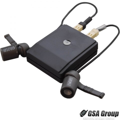

Parašyta 2010-06-22 15:49
panasus...

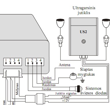

jei tokia schema ir suveikus paduoda + ar - per jutiklio laida tai prijungi ji ant dureliu + ar - atitinkamai ir turetu veikt. uzmaitini pati davikli ir viskas.

tai vat idomu butu suzinot jei i kuri paduodamas +/- ant E5 be problemu pasijungtu:)
Autorius RE: ultragarsinis daviklis i eaglemaster e4
Parašyta 2010-08-04 12:49
Tai pas E5 yra gi laisva jungtis papildomo daviklio pajungimui. Schemoje viskas aiskiai matosi.
Is daviklio :
raudonas - pliusas
juodas - minusas
melynas - suveikus isduodamas minusas

deja turiu e4 o ne e5:D
Parašyta 2010-08-05 15:14
Pas E4 tas pats. Arba junk lygiagreciai smugio jutikliui.
