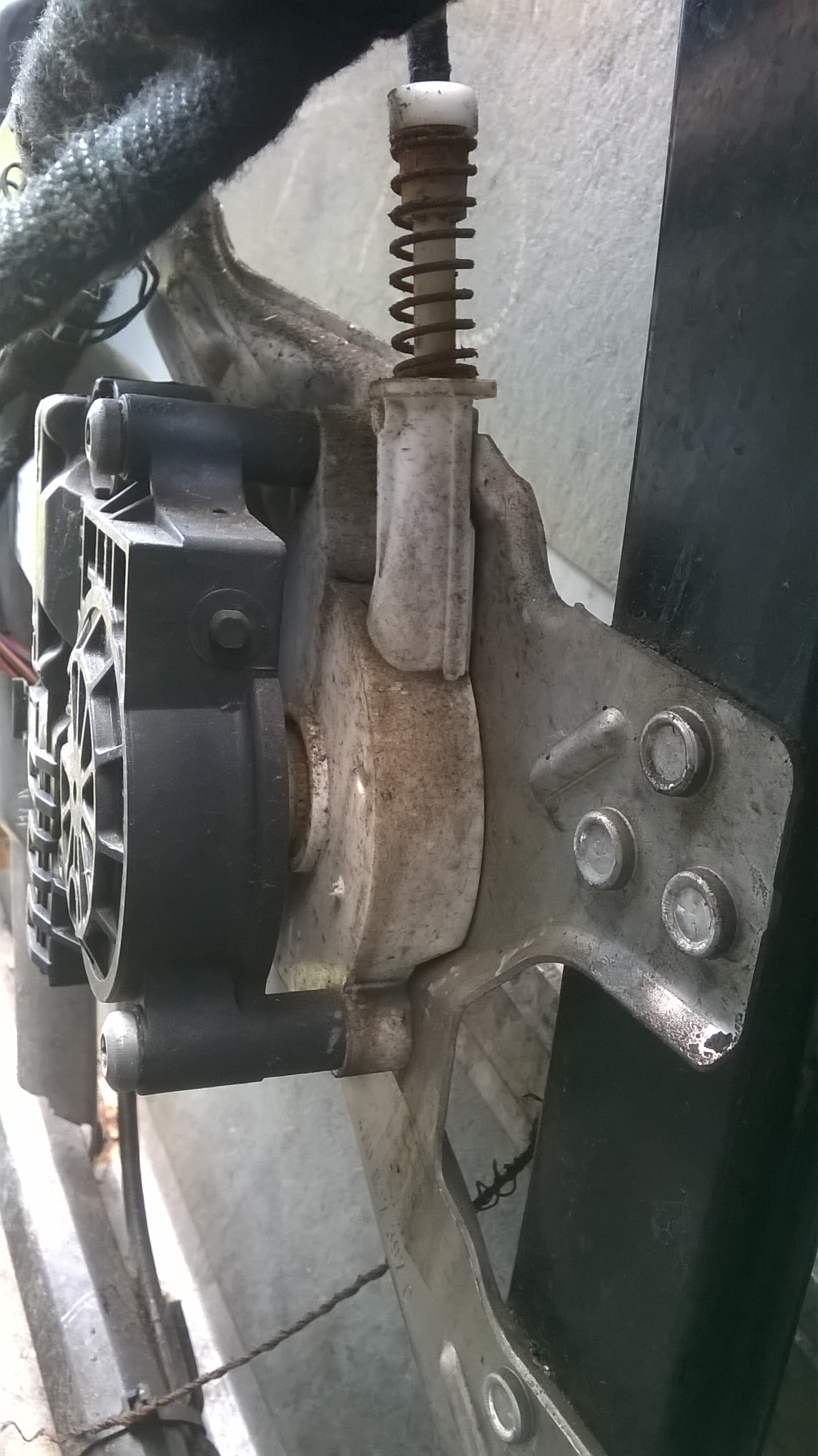

Sveiki.C5 fl nutruko trosas vairuotojo lango.keiciasi tik sita rite su trosu ar visa rema reikia keist?nes kiek maciau ji prisukta.
Nuo kitos kokios gal tinka audi sita rite su trosu?

Jeigu nori zaist,gali det ryte su trosu,yra pirkt nauju,su naujais tvirtimais,tvirtinimai kniedijasi kiek ziurejau. As sau kai keiciau pirkau naudota is karto su visu remu,langa dar priedo dave. Siaip savartynuose kainas uzkele laiko remu vairuotojo puses,buvau uzmates nebrangiu pigiai. ps. Tinka ir nuo pre fl c5

Taj vat kad del troso uzdejimo jauciu nervus susigadinsiu ir nieko neiseis.arba pirkt su begeliais.tik kniedyt reks.o gal rasiu kur visa rema nebangiai.geriausias variantas butu.persuki ir ramu.

As priea du menesius i savo fl modeli idejau pre fl rema. Vairuotojo puses su langu mokejau 40€. Paskui suradau zmogu kuris ardo audine ir detales praktiskai atidavineja,galiniai remai po 8€ o priekinius po 12. Kai pamaciau skelbima,uz galvos susiemiau :) tik aisku jis is vilniaus ir klausimas ar turi dar remus. Autogide kai ieskojau is visu skelbimu tik pas du buvo vairuotojo phses.

Uzsakiau nauja pakeleja.kaina nedidele.23eur
