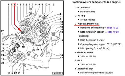

Aurimai, regis čia :D
Ghost prisegtas paveikslas:

priekis numaut.

O kur pas 2,5 132 kw stovi termostatas?

Visiškai nesunku:D Nusiardai priekį, paleidi paskirstymo diržą. Ir viskas jau pakeistasmiley

Gintariukas parašė:
Variklio bloko priekinėje dalyje už paskirstymo diržų.

Pas visus 2.5 v6 110 114 120 132kw varyklius ten stovi.jis kainuoja nedaug bet pekeist yra reikalu,jei dirzai nekeisti tada ir dirzus prie to pacio keisk.aisku jei zadi keisti jei ne tai darbas tas pats beveik ir kaina darbo ir ta pati.del to ir sako kad kai keiti dirzus butynai ir termostata nauja deti
