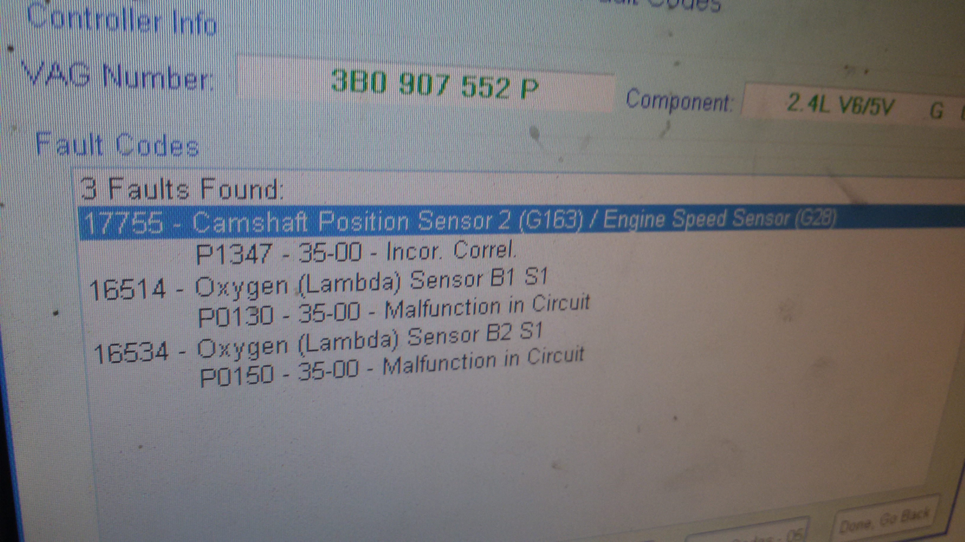

sveiki, auto audi a6 2001m 2.4 121kw benz/dujos, dabar veikia tik ant benzo, taigi barskejo grandines kur suka pakirstymo velenelius,sako kad tie itempejai pareina, taigi pakeite man tuos itempejus,bet barskejimas niekur nedingo,o gal barska netgi daugiau, variklis dirba baisiai,visas kratosi,zemos apsukos,kartais netgi stipriai pulsuoja,gazuojant visas tarska...kol saltas tai kazkaip geriau dirba o pasilus nukrenta apsukos ir durniuoja, bet baziuojant viskas gerai,nepurtosi netamposi,trauka lyg ir gera...buvau diagnostikoi tai pagrindine klaida rode CAMSHAFT POSITION SENSOR 2 (G163) ENGINE SPEED SENSOR (G28).
pakeiciau tuos du sensorius nuo tu senuju itempeju,bet visiskai jokio pokycio absoliuciai...nebezinau kas gali but,ar degimas blogai pagautas ar kas....smiley

Parašyta 2015-04-21 22:02
pridedu nuotrauka

vairuotojo pusej cps randas kaip sitam video https://www.youtube.com/watch?v=lEsPoh1dxWA, keleivio pusej randasi is priekio nuemus vedamo dirzo plasmasine asauga iskart pamatysi jį sale skyvo. stovi jis toj vietoj kur apibraukta
bet esme tame kad pas tave klaida P1347-35-00-Incor. Correl. kuri ne butinai reiskia kad blogi sensoriai o greiciau rodo kad netinkamas velenėlio kampas. keiciant tuos tavo grandiniu itempejus arba buvo blogai uzdetas dirzas arba blogai sudėtos grandines ne pagal mietkes. pirmas dalykas statai velenus ant mietkiu ir ziuri kaip stovi dirzas, jei dirzas stovi gerai imi lauk voztuvu danktelius ir ziuri ar atitinka mietkes tarp veleneliu. o šeip tai jei servise keitei tai nuvarai ir tegu tvarko ka pridirbe

taigi daug jau kur dariau variklio diagnostiku,ir siandien tik vel man patvirtino kad kazkas blogai su degimu,sake bloga veleneliu sinchronizacija,sake yra nepataikytas dirzas per koki danti arba blogai pataikyta paskirstymo velenelio grandine,nes sake jej butu blogi veleneliu padeties sensoriai tai sake neitu istrint tos klaidos,o dabar ji issitrina ir vel ja ismeta...
