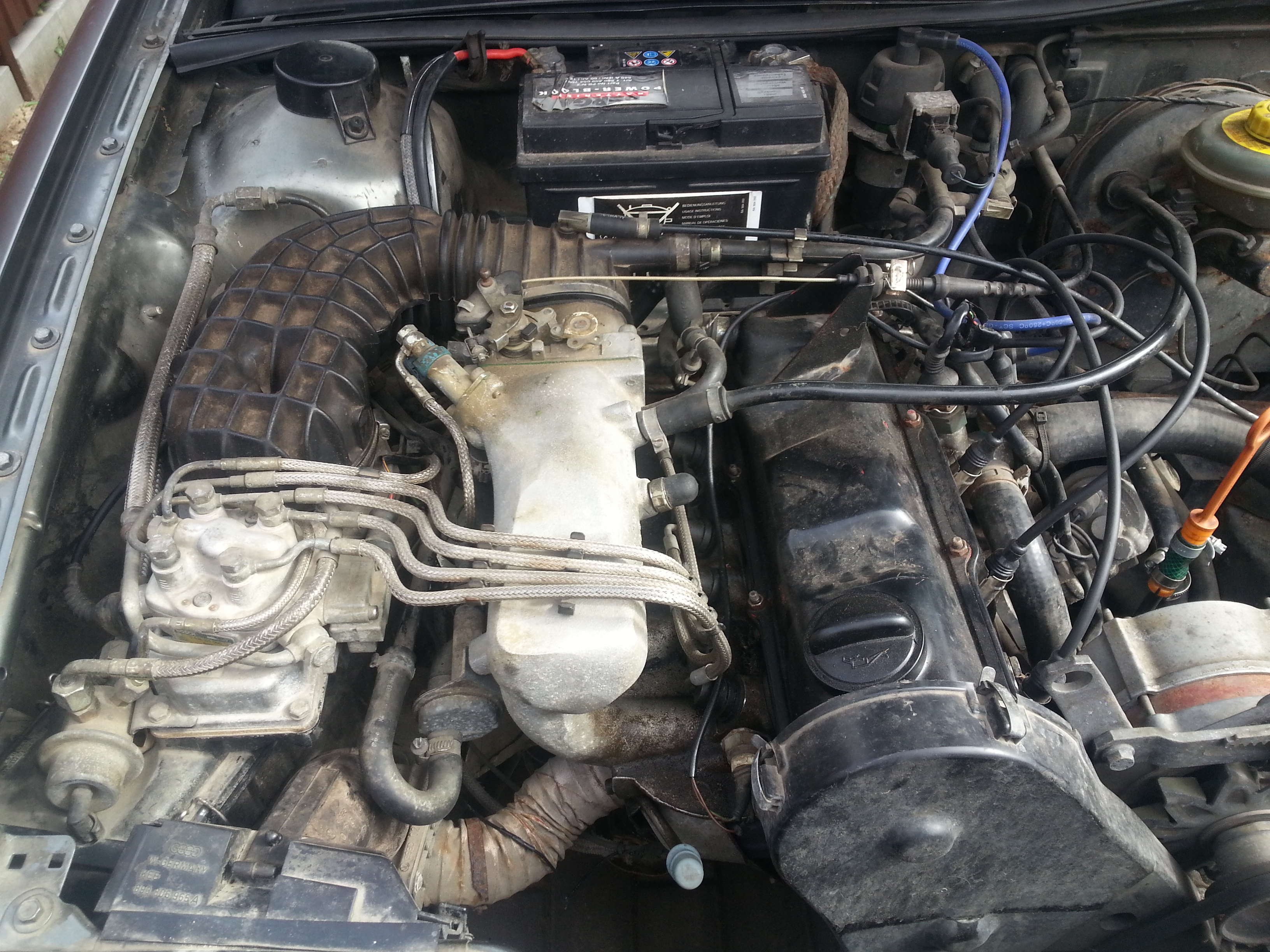

Parašyta 2014-09-30 08:21
Nuotraukos pats nepadariau, bet čia buvo įkelta, tai viskas atrodo lygiai taip pat pas mane po kapotu.
