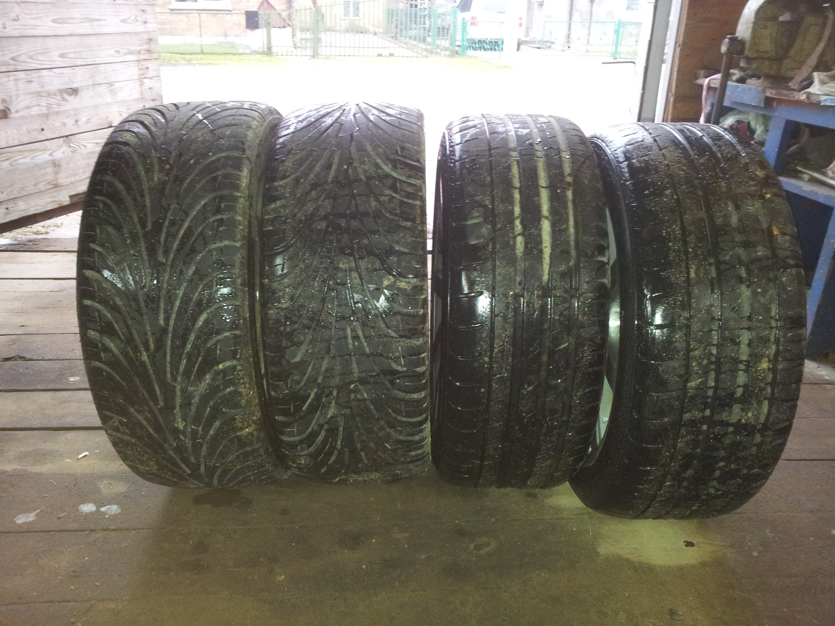

Dar foto nu cia jos ne visai graziai sustatytos

Cia dar foto
deividass prisegtas paveikslas:
