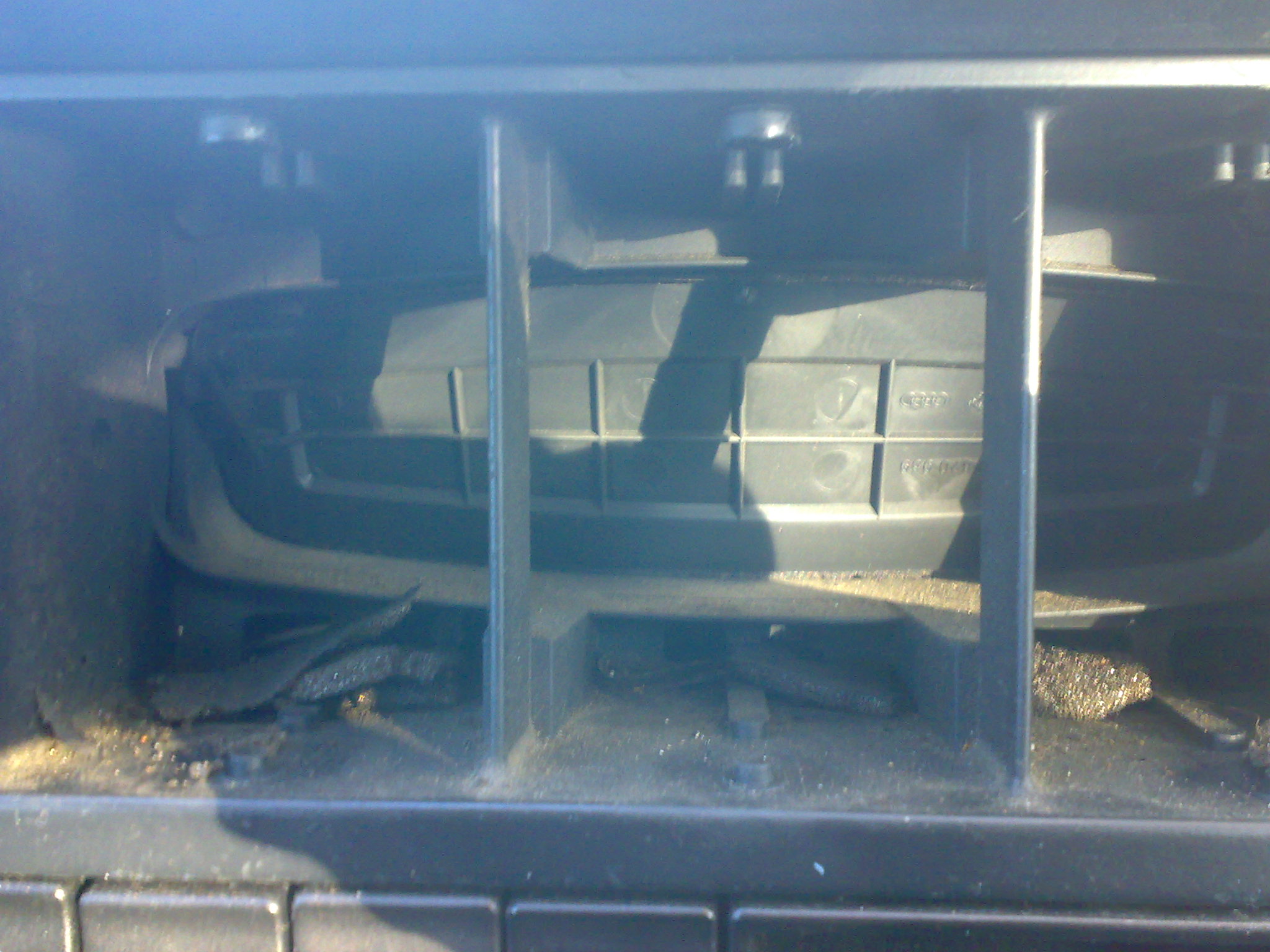

tai vat šian išėmiau salono filtrą, tas pats beje išimus tuos plastmasinius daiktus,pastebėjau kad yra porolono va foto įdėjau. Beje šiandien kai įjungiau ant maximumo pradėjo labai garsiai ūžti kaip supratau tai ventiliatorius, to anksčiau nebuvo. Tai kaip supratau reikės viską iš naujo klijuoti, o dėl ko pradėjo garsiai ūžti? :|

tikrai, kad sakes tavo sklendem:/ reikes dienele paaukoti remontui. Del uzimo, tai sunku pasakyti neisgirdus, gal koks paralono gabaliukas istriges ventiliatoriuje.
