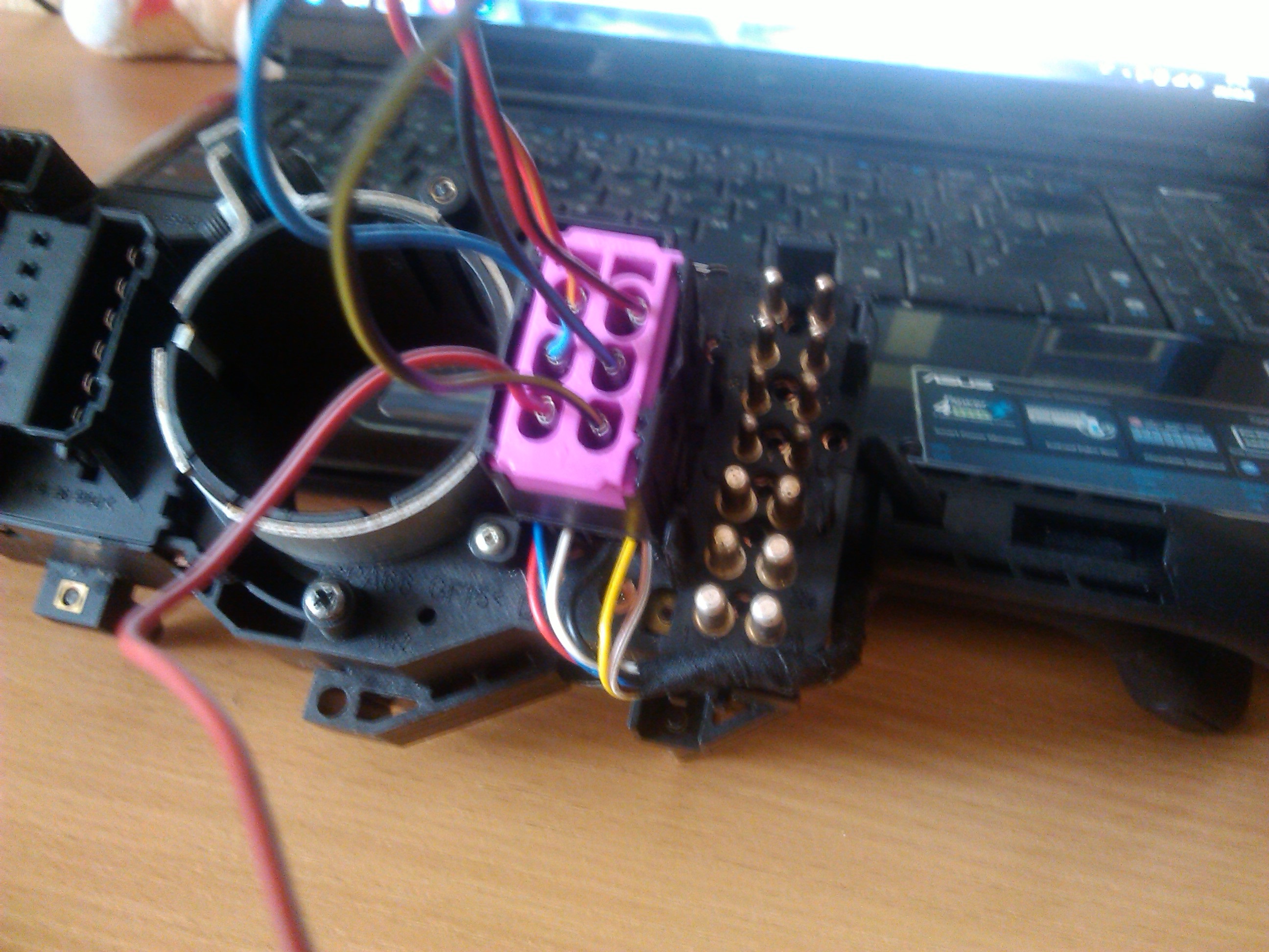

Sveiki, taigi nusipirkau rankenele autopiloto ir butu idomu kur pasijungia tie 6 laidai, nes info randu tik beskei ir senesnei a4, pas mane jau fiske kita. per pc aktyvuosiu tai problema tie laidai
marionas91 prisegtas paveikslas:

Stalk plug pins / Wire colours / ECU pins
1. Yellow = ECU plug pin 30
2. Blue = ECU plug pin 45
3. Green = ECU plug pin 48
4. White = ECU plug pin 24
5. Red = Ignition supply (+12v 15amp fused)
6. Black = ECU plug pin 24
Radau sita internete, ar viskas tikrai gerai surasyta kur ka sujungti?
