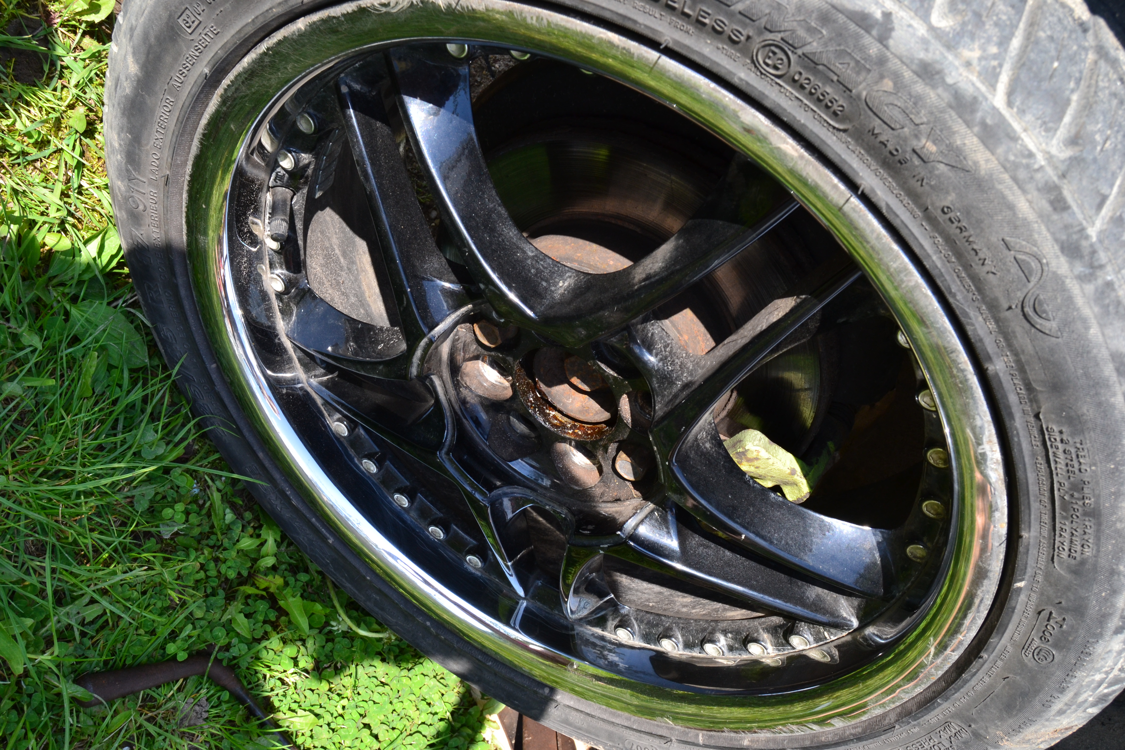

Sveiki, gal kas pagelbetu man noriu atrestauruoti savo ratlankius bet nezinau kaip.. ir ar per sudetinga namu saligom atrestauruoti tokias palanges matote jas foto......... (dankteli buvau nelaiku nuemes tai matosi nuotraukoj rudys :) )

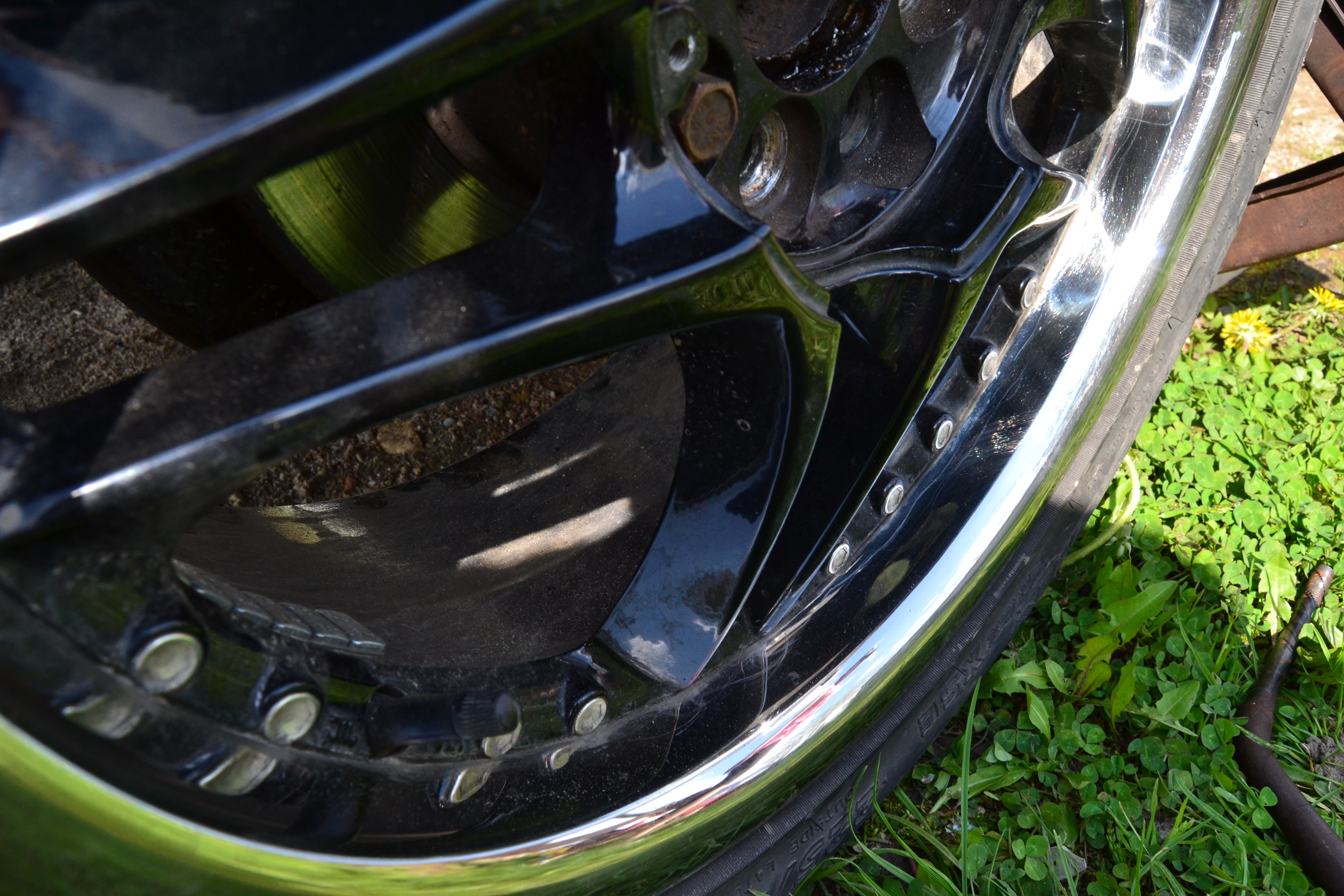

ir cia gal geriau matysis :D

tai kad blizga tos tavo palangės ar tu nori tuos šonus tvarkyt kur nuo bordiuru apdrožti?

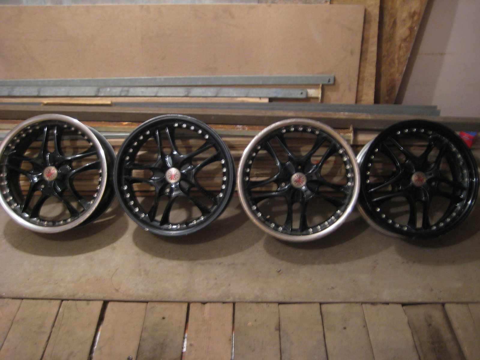

na turiu 4 ratlankius bet dveji su tokiomis palangemis kaip nuotraukoj o kiti du juodom palangem tai oriuvisus vienodus pasidaryti.(sita foto kaip visi atrodo)

Na man graziau atrodo su poliruotomis palangemis ., tad ir klausiu galeciau namu sakygomis nusipoliruoti ar vesti pas specus., o gal kas zinot kaip atpoliruoti tokias palanges ?

150lt visi 4 kaune daro bet darbo dabar yra teks palaukt o geriausias budas kalade po ratais dangratas geras pirma saiba ir skurve ir pirmyn :D

ne "dangratas" jis vadinasi :) o ir be jo galima apseiti, sveiti svitriniu, po to 2500 svitriniu su vandeniu ir tada poliruoji, su pasta, kreida ar kitu daigtu :)

Bet ka daryt jeigu lakuotos palanges ar laka nuimt su kokia xemija ar tiesiog su svitriniu varyt ?

as su svitriniu sveiciau :)

Matai as irgi tokius kaip tavo liotkes nusipirkau :) nu reikes pasiimt svitrinio , pastos veiloko susirast ir mandyt poliruot

Svitriniu viska nuimsi iki metalo, pradzioi grubiu, paskui mazini ibrezimus smulkesniais, jau nuo p1500 metalas poliruojasi igauna sioki toki veidrodzio spindesi, po to emu poliravimo irankius jau ir su aparatu einu, tas pats ir su ratais tau butu.

Kaip kebula poliruot zinau . Nu reikes pabandyt palanges atsipoliruot kaip sakot nuo kokia pradet gal koki P100, P120 ar P180 ? Nes P60 jau atrodo pergrubus
