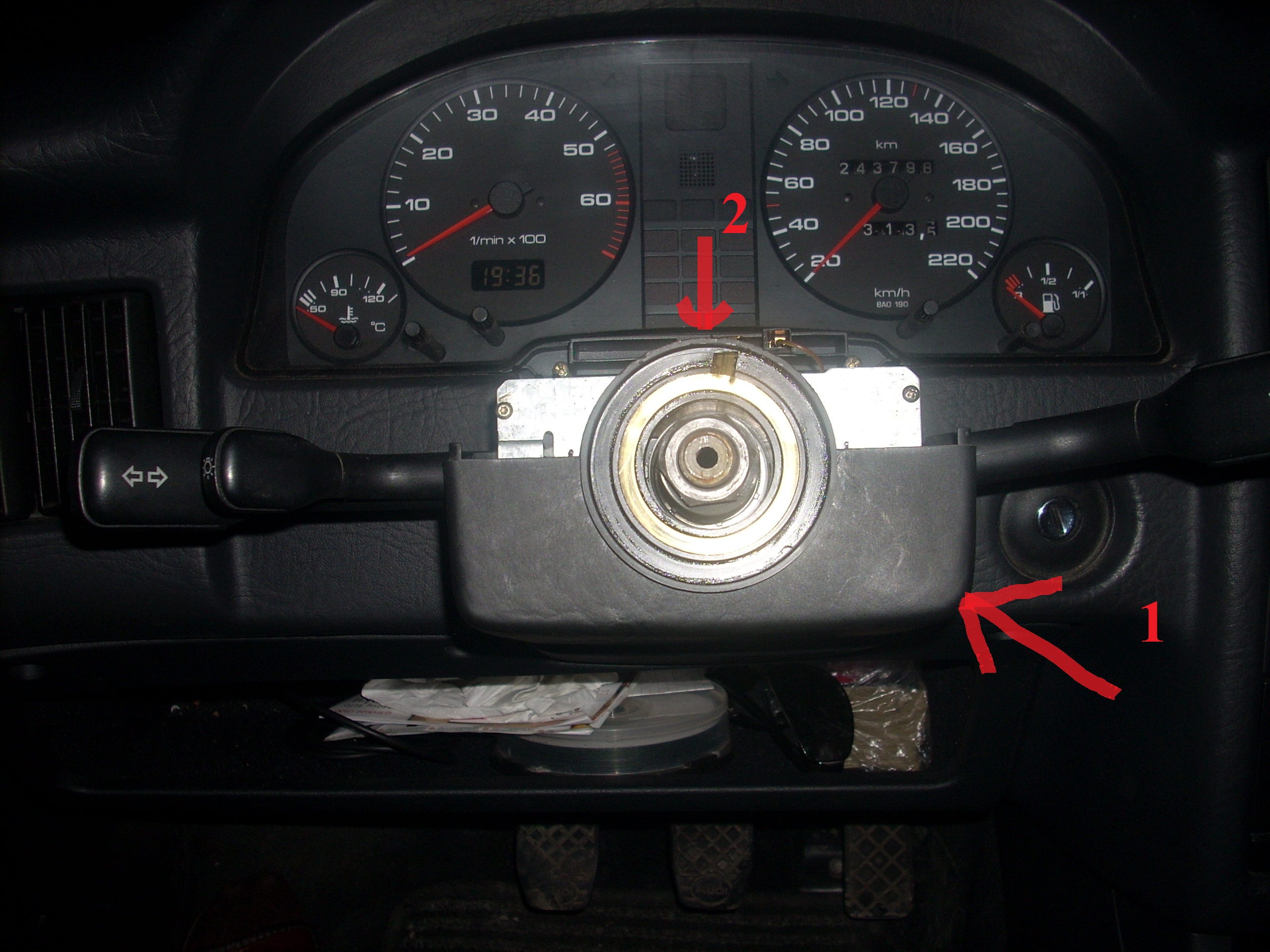

kazkaip pastrigo isrinkimas ar po darbo jau galva negalvoja :|
susiduriau su problemele kaip nuimti 1 dali ta plastika kuris uzdengia?? nes atrodo kad jis susuktas virsuje kur 2 parasyta. ar ten kazkaip viska iskart reikia isimineti su jungimimo mechanizmu ar galima atskirai??? smiley
ir beto kur reles sviesos randas? smiley

Jei nieko nemaisau, plastmases apacioj yra skyle, pro kuria prakisi sestigrannika :)

jo praksisi sesiakampi atsuki varzta visas kelmas issiema
ir tik tada atsuksi plasmase:)

Tos plasmasės nemuimsi kol nemuimsi visos tos rankenėlės ten apačioje yra skylutė pro ten reikia įkišti šešiakampi raktą taip biški kampu 4mm ar 5mm neatsimenu atsukti bet pilnai neišsukinėk atsilaisvins tą apkaba ir tada nutrauksi o paskui ten stovės tokie varžteliai juos nusukus nusiima ta plastmasė.

gal tu nevark,padesi ardyt ,nesurinksi.o reliu neieskok,nes niekas ju tau neidejo.
