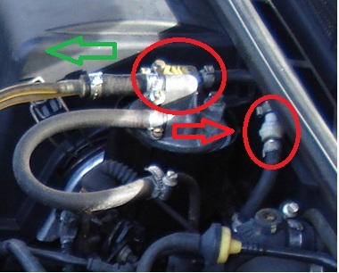

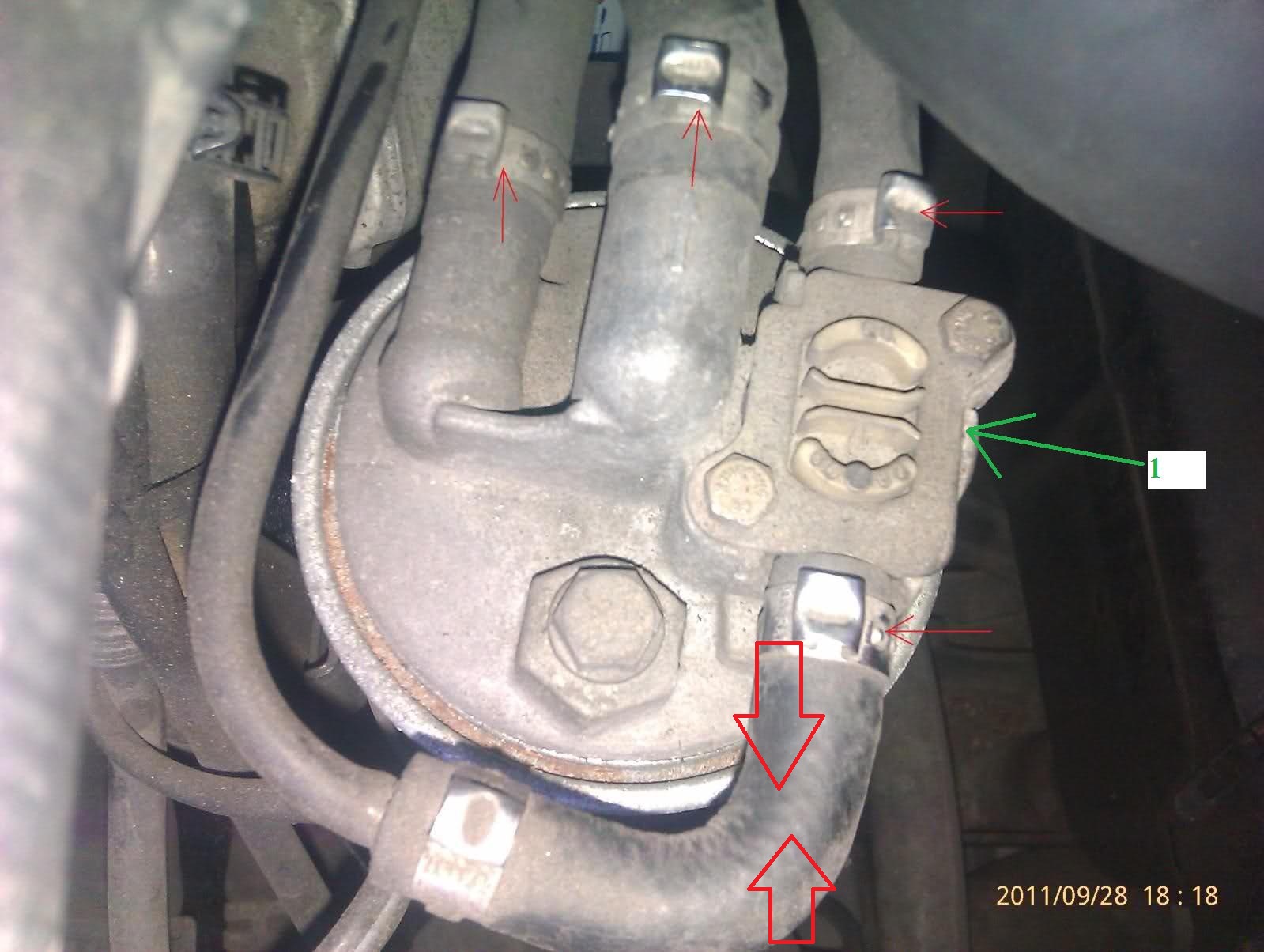

Sveiki, turiu tokia problemėlę. Pradėjo sėsti kuras (kai ilgiau pastovi labai sunkiai užsikuria, kol pagauna). Audi A4 98 metų 1,9 TDI.
Prieš tai pasikeičiau kuro filtrą.
Gal žinot kurioj vietoj stovi kuro vožtuvas, gal jis galvoju parėjo.
Ar turi kokios įtakos nuotraukoje pažymėta rodyklė su 1?
Galvoju, gal keičiant kuro filtrą ten kažkas pasidare.. smiley
Ar išvis geriau statyti papildomą voštuvėlį?smiley

Kuro vostuvas pazymetas 1 skaiciumi nuotraukoje, as tanagroje uz ji mokejau 19lt :)

Kai keičiau kuro filtrą, iš šito Nr. 1 apačios iškrito tokia plastmasėlė kaip grotelės, paskui aš jį įgrūdau atgal. Gal tai kaip nors susiję? smiley
O jis reguliuojasi kaipnors ar ne. Nes kai keičiau filtrą, aš buvau nuėmęs tą vožtuvėlį (atsikęs tuos du varžtus kurie jį laiko) :|

Patariu pries perkant, isimk ji ir paziurek koda, dazniausiai buna 191 127 24t A (FEBI 19lt) beat gali buti ir kitoks tai vertetu paziureti. O del problemos man tas pats buvo pakeiciau filtra atsirado oras sistemoje, matyt kai keiti pajudini kokia slanga o ji nuo senumo pradeda siurbti ora ir tt, mano atveju tai teko perinkineti visa sistema, dar vienas dalykas kai pirksi vostuva komplekte nebuna tarpines gumines, patariu pasijieskoti storesnes tarpines kad priisispaustu tas fostuvas gerai :)

Na tai pasikeisk ta vostuveli ir butinai tarpine idek (Gumini ziedeli, tik paieskok storesnio kad prisispaustu gerai tas vostuvas prie filtro as radau tinkama siaures miesteli Vilniuje mokejau 4lt), ir tada ziurek ar pades. O ka pastave nera vienpusio vostuvelio ? nuotraukoje tas maziukas

TIks beat as tavo vietoje ideciau nauja (kad buti tikram jog per tean nesiurbs oro), O del to voztuvelio tai keista kodel jo nera pas tave, tanagroje jo kaina 55lt ir turi tik viena varianta :)

Taip isiimk ta tarpine ir pagal ja nupirk tik pasiieskok storesnes sektiek, o del voztuvo tai velnias zino idomu jis pas tave gamykliskai be jo ar cia jau isimtas jis :) O siaip pasikeisk dabar ta pagrindini voztuva jeigu nepades tada nusipirk ir pasistatyk ta maziuka, cia nera jau labai didelios investicijos, 55lt voztuvelis ir 2 hamutai uzspausti :)

Ne, jis statomas nuo kuro filtro link bako :)

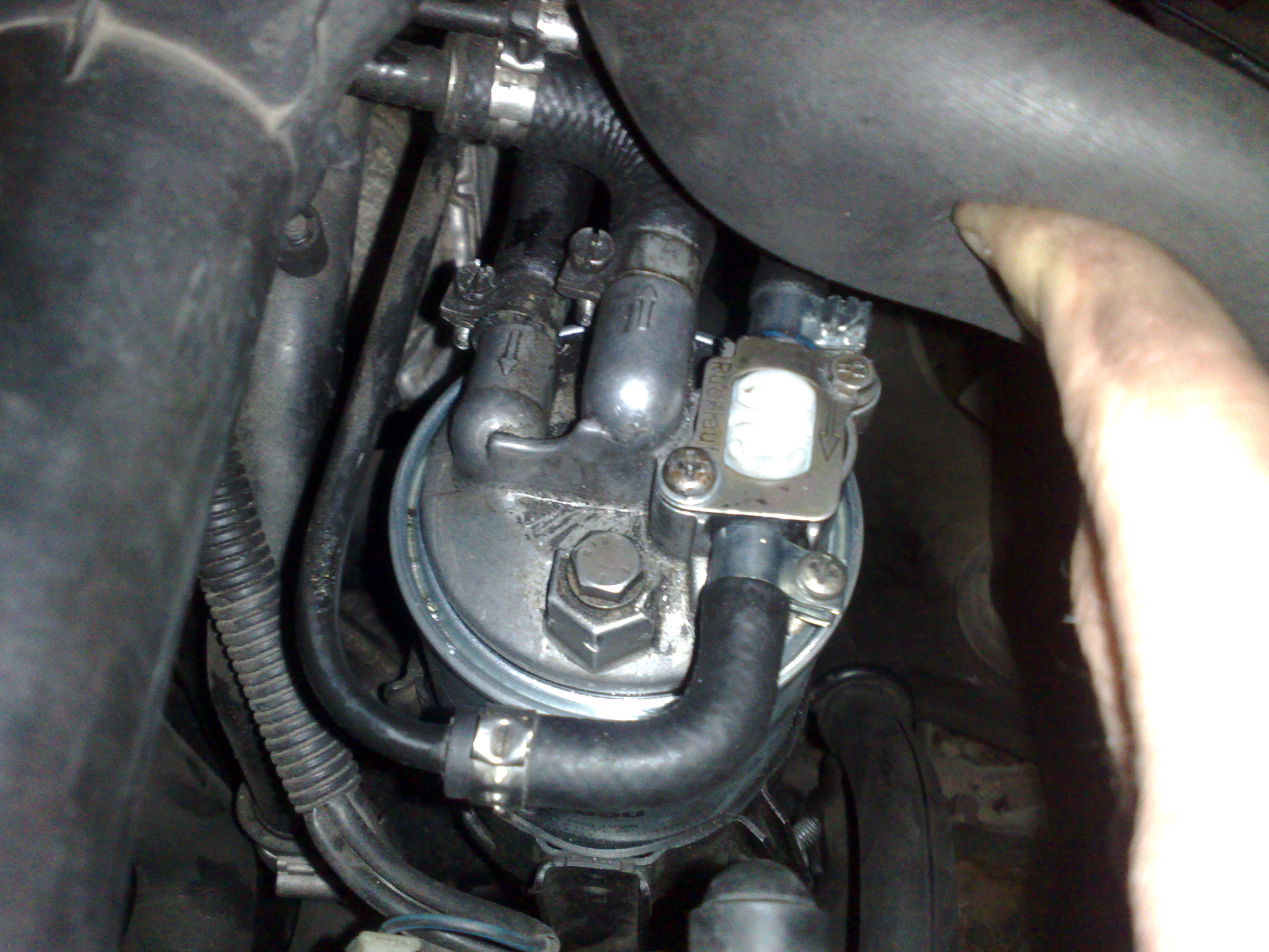

Statosi sicia (foto), o del to voztuvo tai nieko tean nesireguliuoja :)

Tai kaip ir sakiau, čia kur foto parodyta tai ir yra tarp siurblio ir filtro (nes iš čia kuras tiesiai į siurblį eina :))

Tai kad ne, i siurbli turi eiti is kitos pues :D
Zalia strelyte i siurbli, raudona i baka :)

Matai, šita foto yra iš kitokios auto :)
Anoj foto, kur nupiešiai rodykles, tai taikrai tarp filtro ir siurblio :)

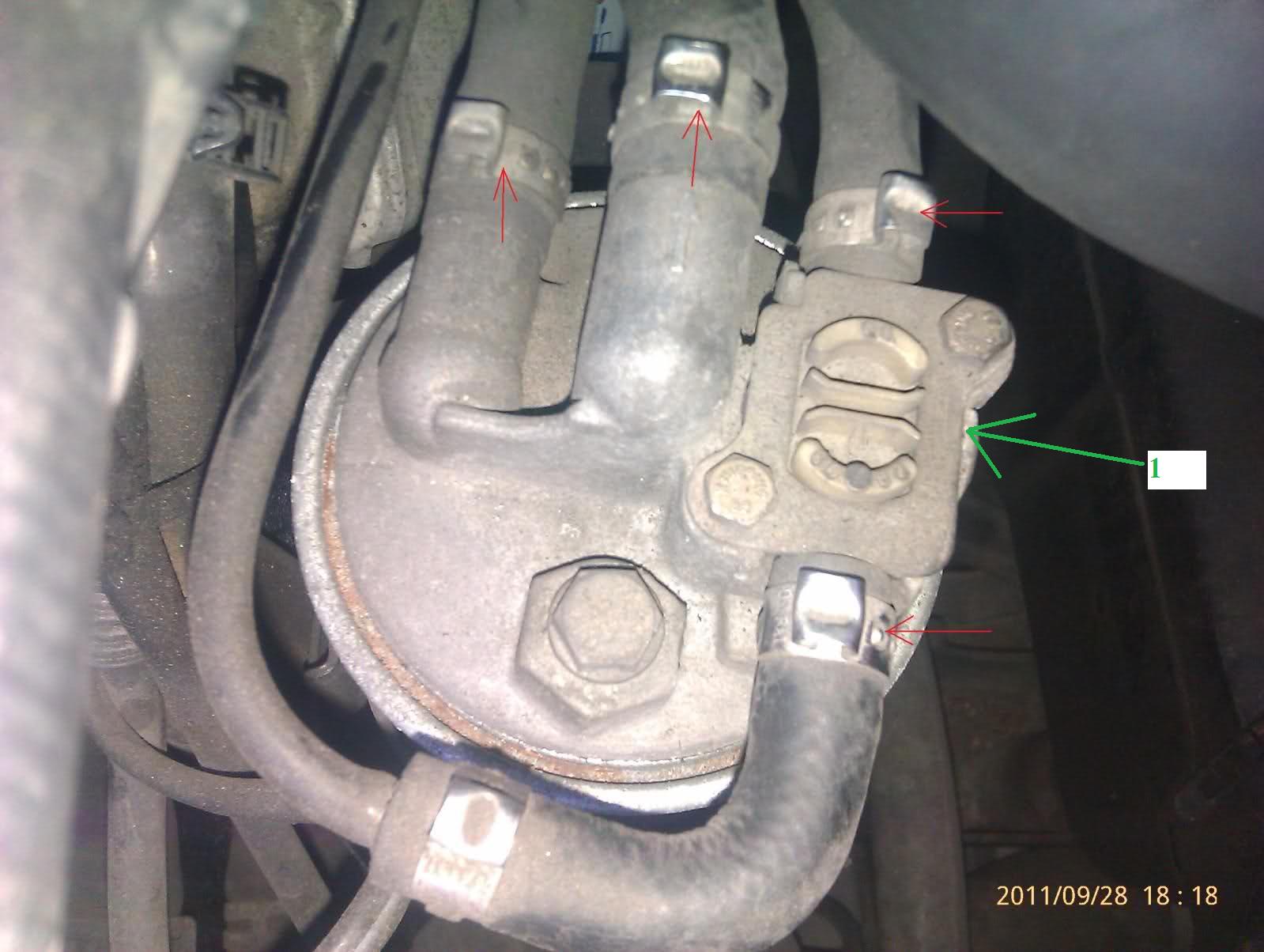

Padėkit vyrai, blemba šiandien pasikeičiau kuro filtro vožtuvėlį ( nuotraukoje baltas), bes vistiek pastovi mašina apie 3 valandas ir sunkiai labai kuriasi, kažkur kuras sėsta.. smiley
Kas dar galėtų būti? Gali būti blogas kuro filtras?
Nes aš prieš tai pasikeičiau (lenkišas FILTRON firmos), nors prieš tai irgi lygiai toks pat buvo.. O dabar jau blogai.
Yra kažkas susidūrę kad būtent šitie filtrai būtų kokie brokuoti ar pan?
