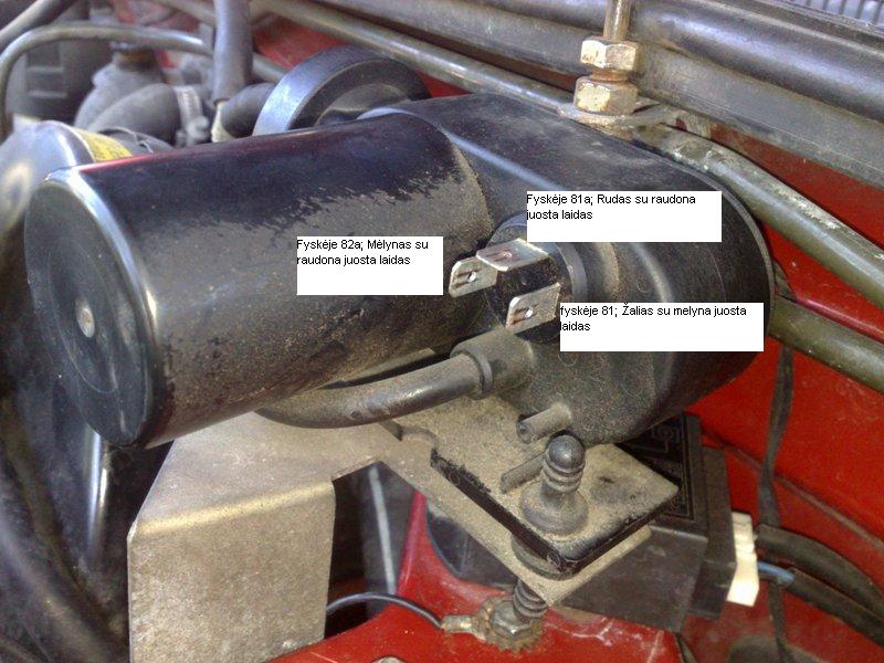

Problema tokia,kad reik pajungt autopiloto pompa i a4 ir neturiu originalios fyshkes,o pagal schema neina atsekt kur kuris laidas jungiasi,nes zymejimas yra tik ant fyshkes,o kaip jau minejau as jos neturiu, todel buciau labai dekingas,jei kas nors nufotkintu b3,b4 ar a4 ta fyshkesmiley

Fyskės nuotraukos nepadarysiu nes muiline nusprogo. Taciau reikalinga informacija pateikiu:
http://public.fotki.com/blogibatai/audi-coupe-b4

Didelis dekui uz foto, man laidu spalvu ir reikejo :) autopilota dedu pagal esiTronic programos schema,tai jei kam reiketu a4 ar b4 autopiloto schemos,galeciau pasidalint,ten pilna schema ir paprasta.

Kas gali pagelbet ir pasakyt tiksliai kokios spalvos laidas greicio signalo ateina iki spidometro,nes bandziau jungt, tai visgi pilotas neveikia ir galvoju ar ne ta greicio signalo laida pajungiu ar kazkas siaip blogai sistemojsmiley auto a4, benzas,1.8t.
Autorius RE: autopiloto pompos pajungimas
Parašyta 2012-09-05 20:55
Schemoj lyg ir raso,kad laidas baltas su melynu,o nuo pavaru dezeje daciko ateina raudonas su rudu lyg ir,tai bandziau jungt prie abieju ir neveikia.
