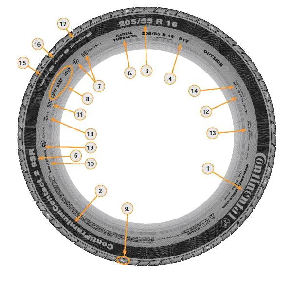

1. Gamintojas (prekybinis ženklas arba logotipas)
2. Pavadinimas
3. Išmatavimai, kur :
205 - plotis, mm
55 - serija, %
R - radialinės (diagonalinėms raidė D nededama)
16 - padangos skersmuo, coliais
4. 91 - krovos indeksas
V - greičio indeksas (negalima važiuoti didesniu nei nurodyta greičiu, žr. Lentelę 1.)
5. SSR - taip vadinamos „Runflat" padangos. Tokių padangų konstrukcija leidžia važiuoti net su nuleista padanga iki 80 km\val. greičiu
6. Bekamerinės
7. Šis žymėjimas reiškia, kad padangos homologuotos (sertifikuotos) tam tikroje šalyje, skaičius - šalies, išdavusios homologaciją, numeris (pvz.: 4 - Olandija)
8. Gamintojo kodas :
Gamyklos kodas, padangos išmatavimai ir tipas
Pagaminimo data (savaitė/metai). „2208" reiškia, kad padanga buvo pagaminta 2008 metų 22
savaitę
9. Padangos susidėvėjimo indikatoriai - keli maži paaukštinimai protektoriaus grioveliuose. Jų aukštis yra 1,6 mm. Kai protektorius nusidėvi iki jų lygio, įstatymais draudžiama važinėti su tokiomis padangomis. Tačiau saugumo sumetimais rekomenduotume keisti padangas jau kai protektorius yra ne mažiau kaip 3 mm gylio.
10. Šalis gamintoja
Toliau esanti informacija skirta ne Europos rinkoms:
11. DOT - šis žymėjimas patvirtina, kad padangos atitinka JAV „Department of Transportation" (JAV Susisiekimo Ministerijos) reikalavimus padangų saugumui.
12. JAV maksimaliai leistinos krovos indeksas
13. Papildoma informacija apie padangos konstrukciją (šios informacijos reikalauja JAV įstatymai)
14. Maksimaliai leistinas slėgis (šios informacijos reikalauja JAV įstatymai)
15. Padangų ilgaamžiškumo kategorija (šios informacijos reikalauja JAV įstatymai)
16. A, B arba C - padangų stabdymo ant šlapios dangos kategorija (šios informacijos reikalauja JAV įstatymai)
17. A, B arba C - padangų atsparumas aukštoms temperatūroms esant dideliems greičiams (šios informacijos reikalauja JAV įstatymai)
18. Duomenys Brazilijos rinkai
19. Duomenys Kinijos rinkai
Papildomi žymėjimai, kurios gali naudoti gamintojai:
Rotation -> Padangos turi kryptinį protektorių, todėl svarbu jas sumontuoti taip, kad važiuojant į priekį padangos suktųsi rodyklės pažymėta kryptimi.
Outside arba Inside (dar gali būti Side Facing Out ir Side Facing Inwards) - protektorius yra asimetrinis, montuojant „Outside" padangos šonas turi būti išorėje, „Inside" - viduje.
Left arba Right - protektorius yra asimetrinis, „Left" pažymėtos padangos montuojamos iš vairuotojo pusės, „Right" - iš keleivio.
M+S, M&S, MS (Mud + Snow) - padidinto pravažumo padangos (tačiau šis žymėjimas jokiu būdu nereiškia, kad padangos tinkamos važinėti žiemą- žieminės padangos turi turėti atskirą žymėjimą, kaip ir universalios)
All season - universalios padangos
RAIN, WATER, AQUA (arba lietsargio piktograma) - padangos sukurtos važinėti esant lietingam orui, turi aukštą apsaugą nuo akvaplanavimo.
Padangų greičių indeksai
Greičio indeksas J K L M N P Q R S T U H V VR W Y ZR
Maksimalus leidžiamas greitis
100 110 120 130 140 150 160 170 180 190 200 210 240 >210 270 300 >240
Autorius RE: Del padangu
Parašyta 2012-08-16 21:16
kas nezinojot visu zymejimu pasiskaitykit, nes naudinga info cia yra ateiciai.sutinku su Nicko, kad vasarai-vasarines, ziemai-ziemines.
