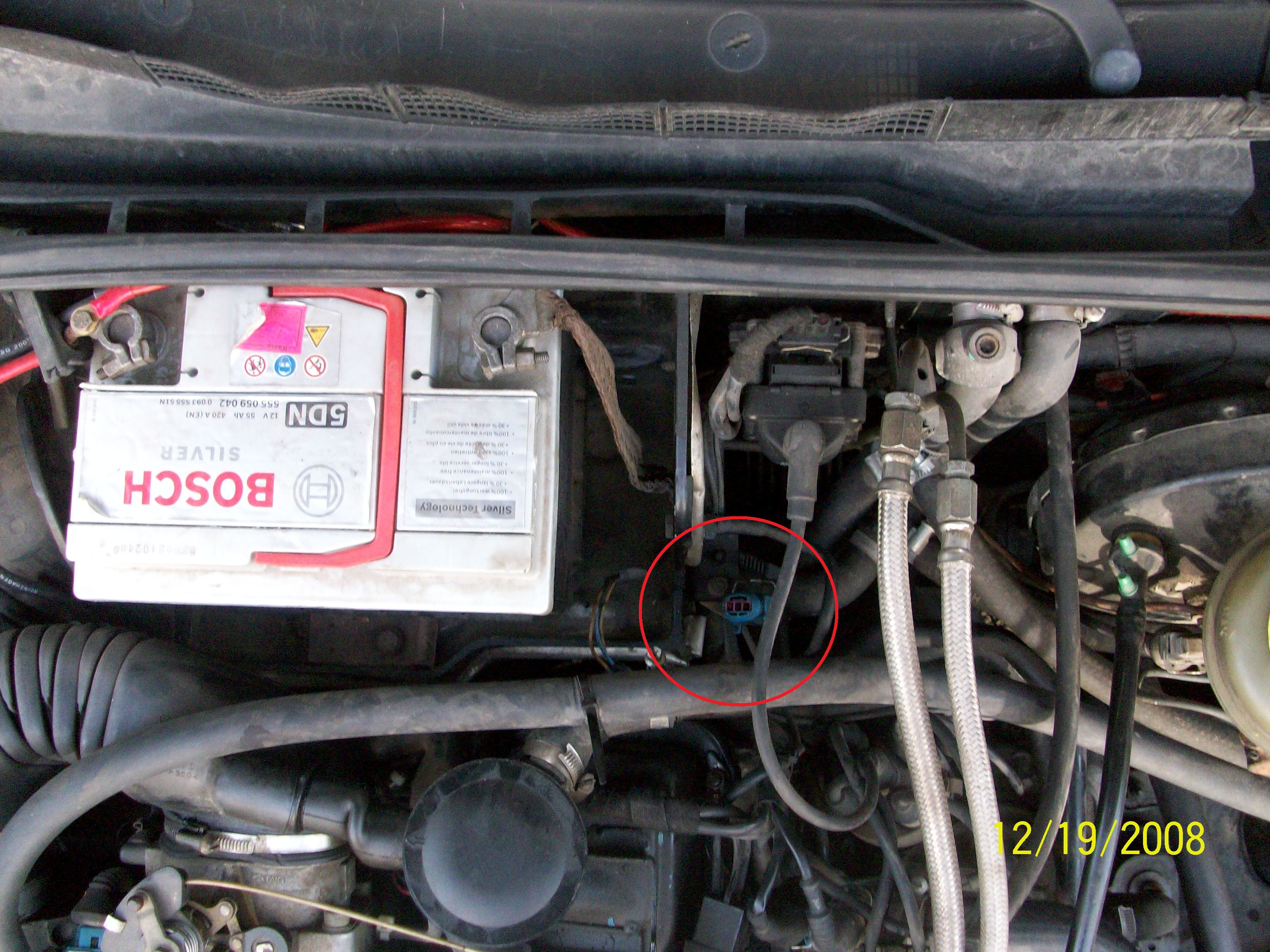

Sveiki, siandien beziuredamas po kapotu, radau kad nuo fiskes nuluze laidai, kas tai per fiske? 3 laidai y ja jungiasi

Cia kartais ne lamda zondo fishke? smiley jei taip, tai va tavo kurimo problema

na reikes ryt pameginti pasijungt laidus vel prie jos, nes kiek pamenu diagnostika kai variausi buvo klaida su LZ :)

Cia pas tave 2.0 85kW? Jei taip tai nesenai tokiai emiau katalyzatoriu, ir reikejo lambda atjunginet, jei gerai pamenu sia fishke tikrai nuiminejau, tik negaliu pasakyt ar ji man trukde ar ji buvo lamdbos laido galas..

jo 85kw tiesioginis ypurskimas, na reikes ryt nuvaryt ar y srota ar y autodalis nusipirkt nauja fiske, arba ant tos pacios pameginti kazkaip prijungt laidus ir paziuret kas gausis :)

deja nepadejo ;/
