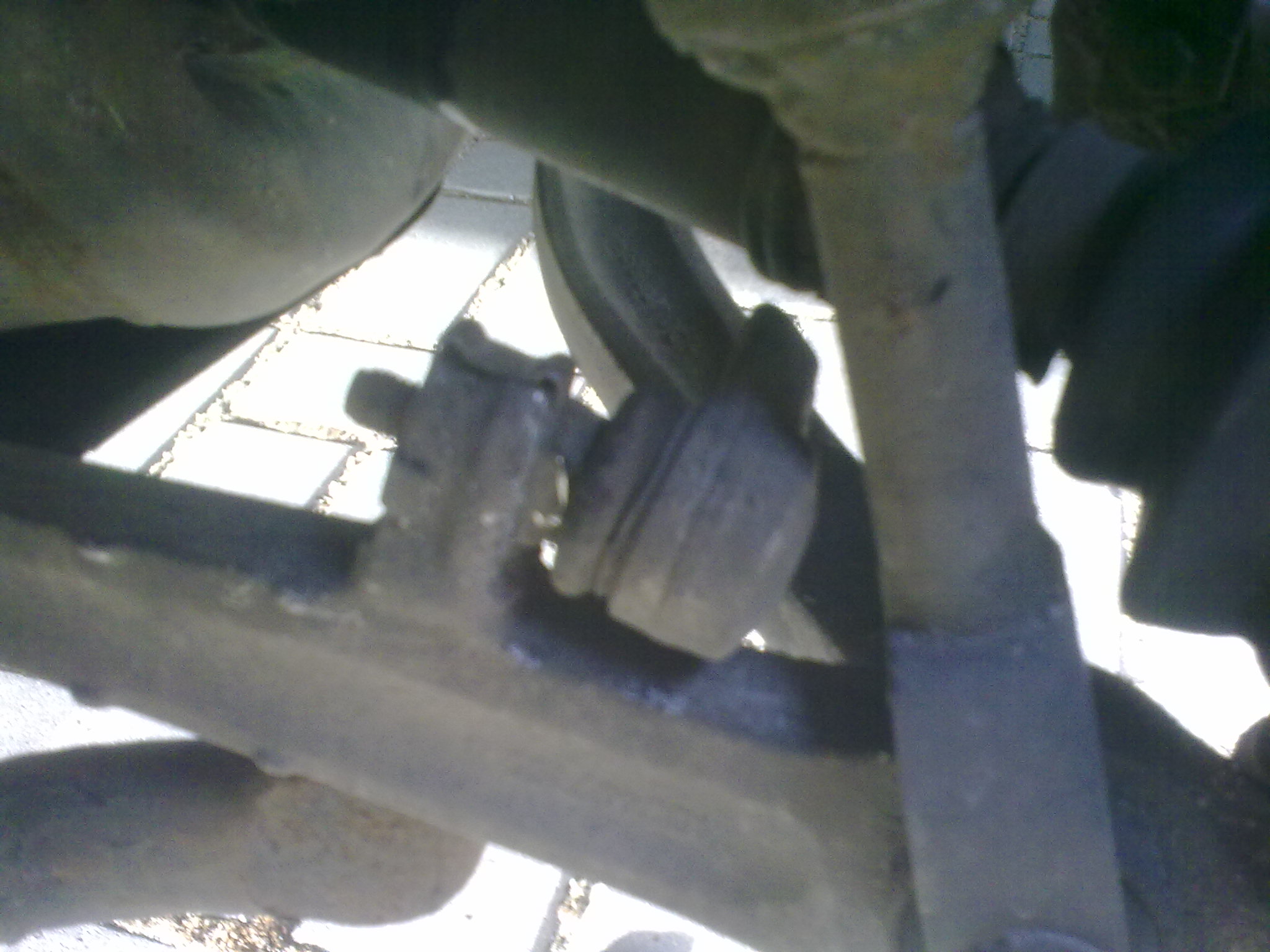

keiciu A6 2000metu. stabilizatorius, ir nesuprantu kaip issitraukia jie. varztus atsisukau, apacia istraukiau, o virsus nei krust. kaip ten issiima?

ant stogo masina pasistaciau zinok :D kaip issiima tas dalykas pasakyk geriau, nes bandziau atsukes varzta iskalt bet nieko, gen gal is antros puses sukas kaip nors dar??
deguonis prisegtas paveikslas:

SUKELK ABU PRIEKINIUS RATUS NUO ZEMES IR ISIMSI BE VARGO. kLAausimu dar bus?

kas is to pakelimo, jei varztas neissitraukia is kilpos, kur ant sakes yra?

tau pasake kad jeigu 1 ratas bus ore o kitas ant zemes nuleistas pakaba skersuojas ir spaudzia stabilizatoriu. 2. jeigu tas nepadeda yra spec nuemejai sarnyram 3. kadangi stabilnika ismest planuoji pasijamk ilga kalta ir gera plaktuka ir tikrai nukalsi. 4. jei nepatingesi uzpursk wd40 arba stabdziu skyscio ir pastovi tegu 10-15min pries kalima. 5. jei bijai su geru plaktuku per*ist per stabilnika geriau patikek darba servizui nes pakaboj neviskas atsisuka rankom.

nu nebent jis jen uzsioksidaves yra,tai tada imk puskuvaldi ir mostelk. o siaip tai kai sukeli abu ratus tos pasageles nusijame be problemu..

aciu uz atsakymus. Vadinas jis issikala, to man ir reikejo :)

nenulauzk stupicos kai smugiuosi :D o tj jauciu tuoj pajams kuvaldometra 20kg :D

na as kai keiciau tai su visa ta trauke apatine :) tai nereikejo jo is ten isprasineti :D
