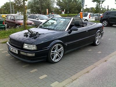

noriu paeksperementuoti... noriu dvidurio sportiskai ekonomisko, issiskiriancio automobilio. butent coupe. p.s. tiesa yra kabrioletai TDI, bet per brangus malonumas tokki turet...
