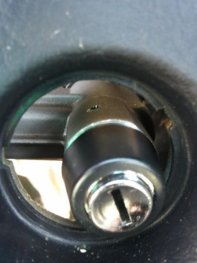

Šiandien apturėjau toki malonumą. Taigi fiksatorius yra jis pačiame priekį, palenkus plasmase esancia aplink serdi matosi toks tarpas(kitur vientisa nieko neuzkisi ) korpuse. o ji isiimti gan paprasta, darai maza skylute plius minus kur yra tas tarpas per viduri kisi vinute maza ir spaudi toki metaliuką su raktu pasukineji ir istrauki visa serdi. opa ji pas mane .
Foto apačioje. čia jau įdėta spynele ir serdis.
aurosteris prisegtas paveikslas:
Redaguotas aurosteris 2014-05-25 19:03

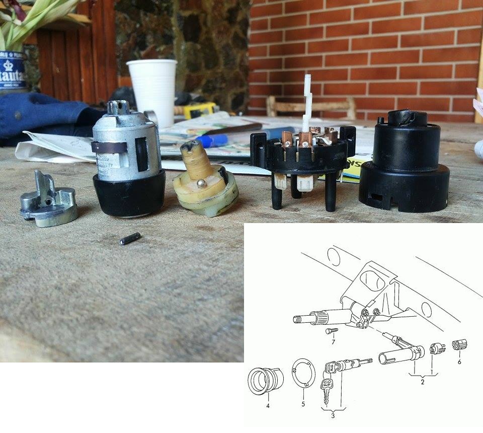

Parašyta 2014-05-25 19:17
visos spyneles struktura be pacio korpuso.
Audi 100 C4, benzinas 2.0 1991
