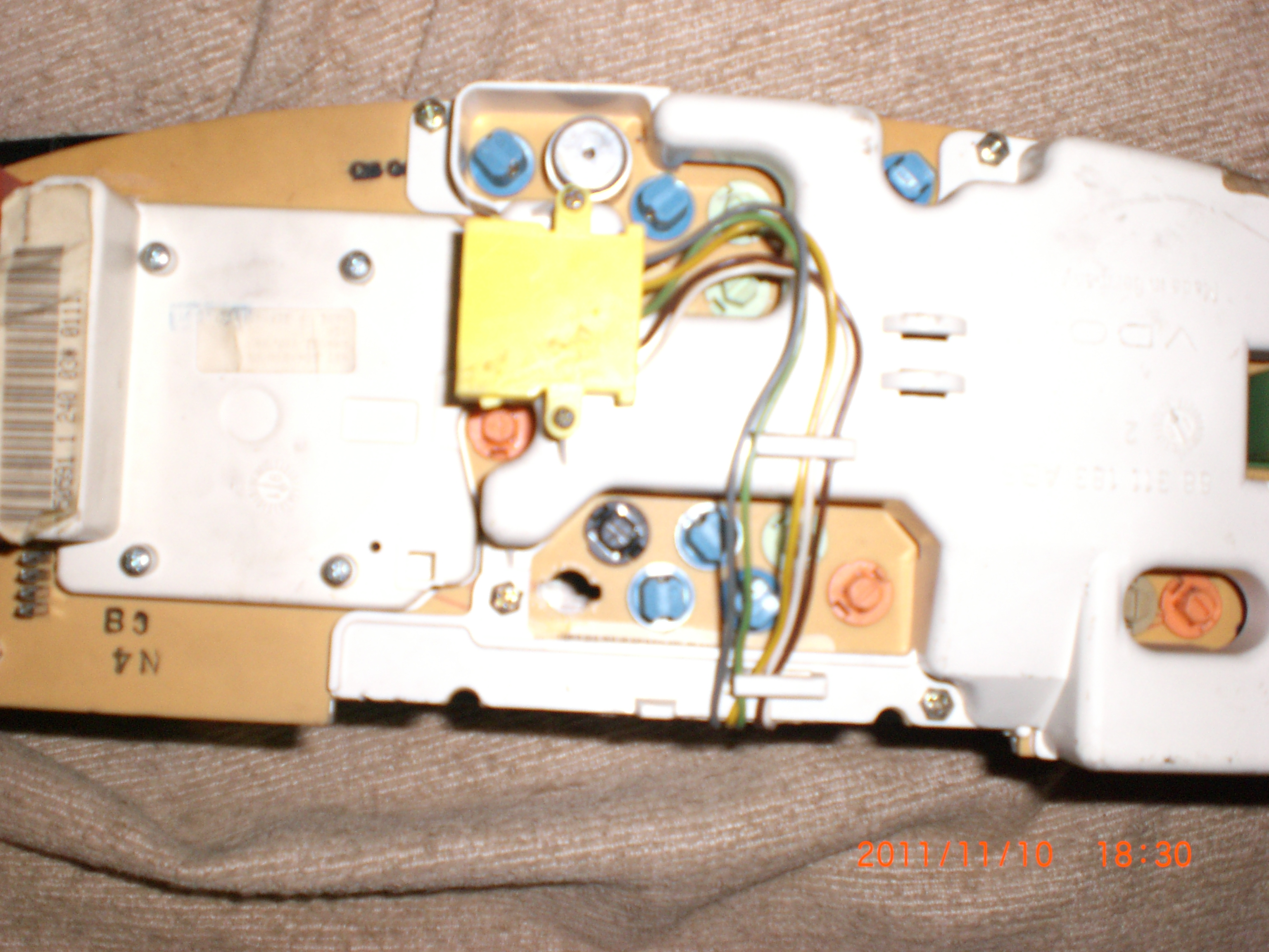

Kadangi geri dėdės ištrynė senąją temą. Taigi kursiu naują reikia pagalbos dėl ekraniuko pajungimo yra 5 laidai vienam forume radau kad ten nieko aiškiau nepapasakota tik kad
Laidai yra penki:
1. Greičio signalas
2. Signalas iš temperaturos daviklio
3. Mase
4. Apšveitimas (ilumination)
5. +12V
O tai kuris yra kuris ? Laida 12V+ nuo spyneles jungti ir kurį ryt foto visu laidu imesiu ir dėl apšvietimo nuo kur ? Žodžiu kas esat susidūrę apšvieskit mane. Dėkui

nu dar karta :)
1.Pilkas---baltas su zydru-greičio sensorius
2.Geltonas---rudas su geltonu-temp jutiklis
3.Zalias---rudas-mase
4.Rudas---pilkas su zydru-apsvietimo
5.Baltas---juodas su zydru- 12v ijungus degima
