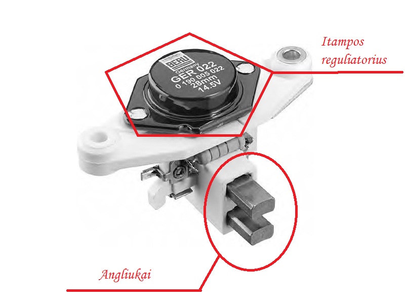

o reikia generatoriu nujimt? kiek mates tai generatoriaus nebutina nujimti :)
dar buna toks itampos reguliatorius, jis gali kraipyti dar srove.
Deiras prisegtas paveikslas:

nereikia generatoriaus nueminet.atsuki 2 varztelius istrauki ta visa dali kur foto su angliukas.ikisi kita, prisuki atgal 2 varztelius ir vuolia:D keliu min darbas
