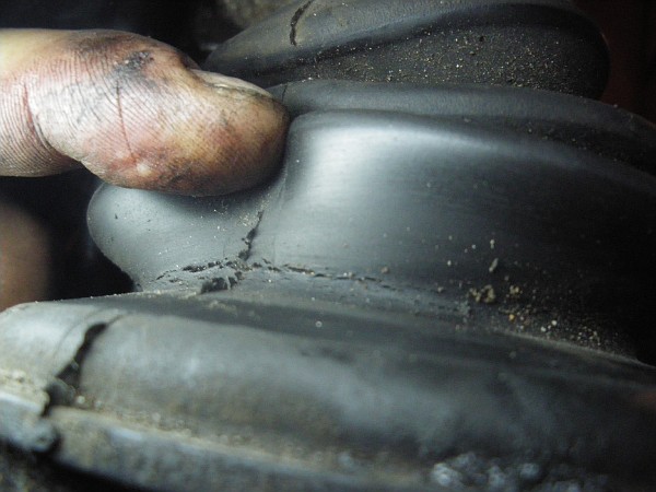

Autorius isoriniu pusasiu apsauginiu gumu pakeitimas
Parašyta 2011-09-03 20:13
isoriniu pusasiu apsauginiu gumu pakeitimas.tema gali buti kam nors naudinga todel ji atnaujinama ir bus saugoma fanu labuismileysmileysmileysmiley

kolega matyt, veikt ką neturi;) važinėk tu su tokiom gumom dar iki pavasario drąsiai.Bet, jie nori keist, tai.... Prašom:
1.Atlaisvini pusašio važtą
2.Pasikeli ir nusisuki ratą
3. Nusiimi suportą
4.Išsiimi vairo traukės antgalį
5. Išneri kelmą
6.Nuimi sąvaržą nuo pusašio gumos ir nusmauki gumą
7. Nuimi fiksacinį žiedą ir tada visą granatą
Pastarasis punktas nedėkingas, šiaip kartais ant mašinos labai durna būna pakeist.Saugokis, kad nepapiltum šaratų ;)
Surenki atbuline tvarka

Jo, su tokiom gumom as irgi tavo vietoj naujas padeciau lentynon, o kai senos prades "slapt" tepalas lipt lauk pro itrukimus, tada ir keisciau.

supraskit, kad pas mane toks principas kad auto turi but be techniniu defektu todel pamates koki defekta ji pasalinu, kad auto butu tvarkingas.priziuriu auto kaip savo aki kaip sakoma.o ta prasme nesugebeciau as tos gumos uzmaut per pusasi nenuemes pusasio?
