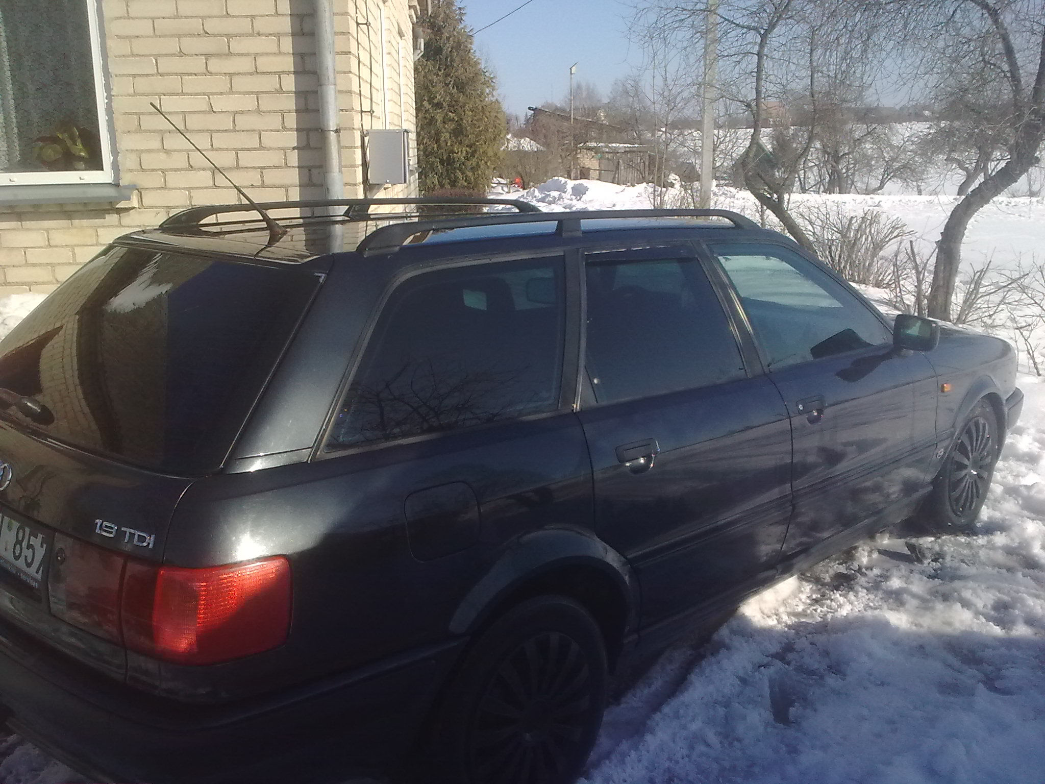

kupa 9cm sutupdes buvau, su stokiniais amortikas. dejau monroe dujinius. puse metu ir ne viena tukstanti kilometru pravazineja ir jokiu bedu nenutiko, man asmeniskai masina suketejo. ir nesakykit kad nepasidaro stabilesne, nebera tokio palinkimo kai i posuki lauzi didesniu greiciu.
su dropu
be dropo

va ziema maniske taip atrodo ir nestringu ir niekas ten nesisupa smiley:):)
