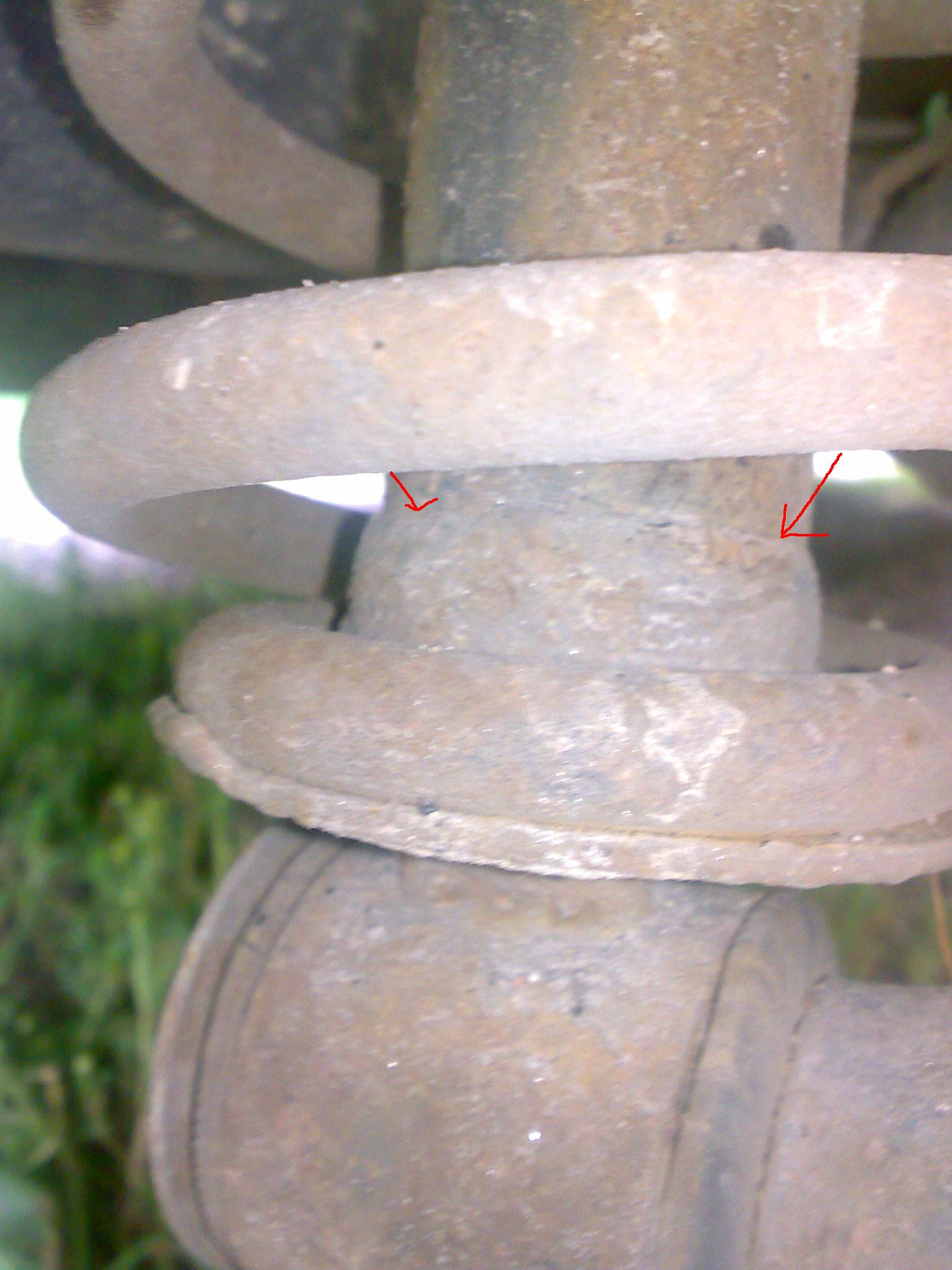

Autorius RE: del b4 galo kelimo
dzik
Pranešimai: 301
Įstojęs: 23.03.11
Parašyta 2012-08-04 20:35
na va siandien ziurejau kap pakelti gala, tai va B4 ne toks mechanizmas kap C3 taigi va cia foto ir rodyklemis nurodziau, ir noriu paklausti ar si lekstele nusiima? ar ji jau ten privirinta?smiley
dzik prisegtas paveikslas:
