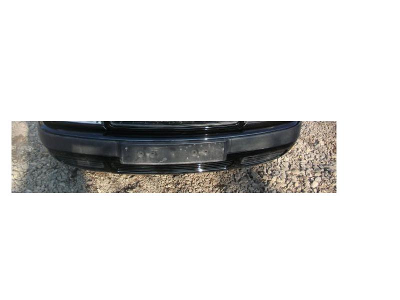

sveiki pas mane stovi toks bamperis gal kam teko chimicinti... as noriu i ji isideti ruko zibintus originalius. ar tai imanona?? gal kam teko detis ruko zibintus i toki bamperi?

viskas labai paprasta. Nusiemi esamus bamperio moldingus (tas juodas juostas) ir nusiperki tokius modingus kur su skylemis priesrukinems ir dedi;)

na kad nusiimti moldingus reikia tai zinau, o ten tvirtinimo deteles ruko zibintams na bamperyje yra?

as turiu omenyje mano bamperyje yra skyles ruko zibintams?

yra visose beskese. Pas mane irgi tas pats buvo ir susidejau

vakar dar uzmirsau paklausi o norit nuo priekiniio bamperio nusiimti moldingus, reikia bamperi nuiimti ar ne?:|

ne moldingai nusiema ikisus plona skarda ar peili ten tokie laikykliai (nevienas ir ne du) juos reikia stumtelet ir issitraukia po biski tas moldingas tik ziurek ju nesulauzyk ir nesugadink bamperio dazu prie ju o tai as jau pasimokiau:D
