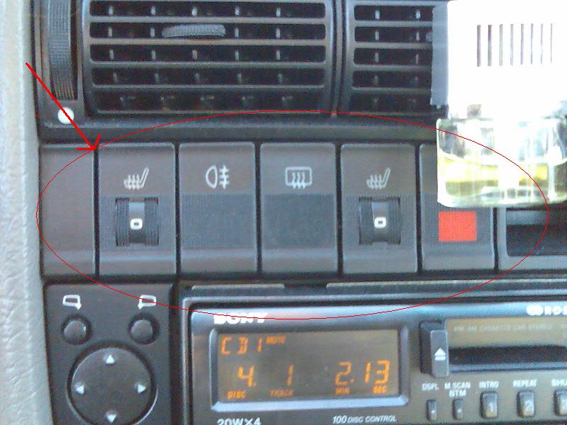

Gal zinot kaip issima sitie mygtukai? Nenoriu lupt nezinodamas, kad nesubraizyciau ju ir paneles.

uzkisi is abieju sonu peiliukus ir ten tokie fiksatoriukai pasispaudzia ir issiema tada

is apacios migtuko uzkisi atsuktuva ir atfiksoji migtuko prekini dangteli poto su replem paemi ten bus uz ka paimt ir istrauki migtuka

Siaip as juos noriu issimt, nes 3 is ju neapsviesti buna. Manau kad lemputes juose atskiros kiekvienam apsvietimo buna ane?

pas mane a4, ir kiek zhejau tj ten mazhi diodai shwiecia, jej jau apsiimsi traukt ir kaist, tj apsirupink lituokliu ;)

tai pas ji galibut ne dijodai o dar lempikes tada tik atfiksoji migtuko prekini dangteli ir matisi lemputes o jaj dijodai tada reik jupt visa migtuka ir ji ardit

na pas mane diodai, tj jomajo,,, kolkas nenoriu apsiimt lishno darbo... :|

Pas mane b4 tai salia tu migtuku yra stalciukas tam stalciuke yra varztukas,isemiau stalciuka tada is galo pastumiau ir viskas.maga isemes nepriejau

pas mane b3 ir taip
