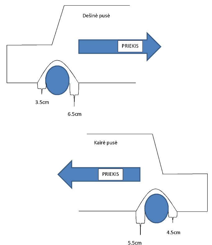

Sveiki norejau paklasut ar gali skirtis tarpai tarp rato ir sparno.
Istorija tokia kad man ivaziavo i sona, nuvaziavau patikrint vaziuokle, padare suvedima, sako viskas tvarkoje. Grizau namo primeciau is akies kad tarpai nevienodi, pamatavus istiesu 1cm skirtumas.
Tai ir klausiu ar ira kos leistinas skirtumas, ar ju kompai grybauja? Pridedu piesinuka, nes gal nelabai aiskiai reiskiu minti :)

turi buti lygiai abi puses,kitaip gali vaziuot skersa masina

kazkokia leistina paklaida gali buti, nes po suvedimo kai atiduoda lapa tai ten buna nurodyti intervalai i kuriuos turi itilp kiekvienas ratas, o siuo atveju ar ji leistina tai tau geriau specialistas pasakytu, gal kas papildys mane, bet jei ne nuvaziuok i rimta servisiuka ir pasikonsultuok

pas men tai galinis tiltas 3% atrodo pasisukes.Kaune gerai suvedima dviejose vietose daro.Viska pasako.

pas mane irgi tas pats :( bet mane patikino kad cia salenblokus reikia keisti.... apie audi b3 kalbu

Man atrodo, kad yra šiokia tokia galimybė pakoreguoti užpakalinio balkio padėtį.

Tam servise sake man kiek ten skiriasi, bet as nekreipiau demesio, nes sake kad tipo su tokia paklaida galima vazinet nesibaiminant. Tik kai pats pamaciau kad 1cm tai biski suabejojau. Tiesa as jiem sakiau draudimui skambint jei reiks ka tvarkyt, tai manau kad butu skambine jei reikeje, pinigu gi nepraleistu pro sali.
Beje sailenblokus keite vienos puses, kitos tipo geri buvo.
