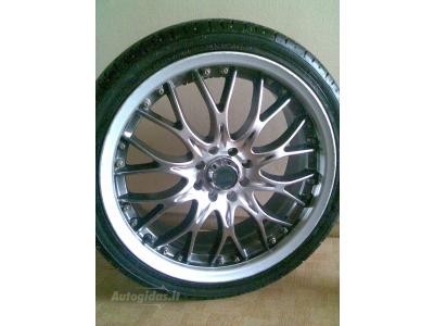

ka manote jei deti i audi b4 r-17 ratus 205/45 ET35 ar trintsi i arkas ar ne?

nesitrins

ir su pulnu ekipazu netrins?

nes ira tokie pirkti ir lb geram stovi

Gali siektiek liesti posparni i kokia duobe teskus :) Pas mane r17 buvo su et35 225/45, bet dar buvo nezeminta masina :) Tai viskas tvarkoj buvo ir su pilnu ekipazu :) dabar zeminta ir ratai r17 225/45 et25 niekas niekur neliecia, su pilnu ekipazu nebandziau dar vaziuot :)

manau tik padanga 40 aukscio bus biski per zema :)

pas man buvo r17 215/45 + dropas,nieks niekur neliete.

koks pas tawe buwo ratlankiu ET

Dropas dropui nelygus :) pas mane R17 225/45 + dropas 6 cm posukyje per duobute liesdavo priekine arka su vairuotoju ir keleiviu ekipaze :)

buvo et 32 tai cia yra daugiau nei et 35.

pas mane r17/225/45 nezeminta pilnas ekipazas 5 zmones niekur netrina, nei susukus nekliuva prieki

pas mane 235 45 nesitrina

o gal galeciau atwaryti pas ka pasimatuoti r-17 diskus i audi b4

nera ka matuot lenda puikiai kaip daug kas sake..nebent jau tavo yra spyruokles susitupusios nuo vazinejimo tada gal kur kliutu..o siaip vaizdas tikrai geras pamatysi..pas mane aukstis 45 tai normaliai visai didelio skirtumo tarp zieminiu 65 nejauciu tik gal biski labiau duobeliu saugausi:D verta pirkti seip tie ratai grazus as irgi visada tokiu norejau, kai pirkau savo kaip tik nepasitaike jokie panasus:( atrodys graziai nenusivilsi;)

tu del plocio ar aukscio?
Del aukscio neturi buti problemu, nes bendras rato aukstis jeigu palyginus 225/45R17 ir 195/65R15 yra beveik identiskas (nulis kablelis nulis kazkiek procentu pokytis). Nebent gali del plocio. Pas manes siek tiek lieciasi pasikrovus i posparni, kelevio puses galininiu ratu (ties "bako garlavynos" isgaubimu). Paformavus su statybiniu fenu posparnio forma kogero sios bedos neliktu. Arba rastavkemis. Bet cia Avant, gal sedanui ten kiek kitaip ;)
O tuo ratus manau gali imti, tik padangas kitas uzsidek, tikrai kvailai atrodys tarpai arkose :D maciau kaip atrodo su 215/45R17, tai jau nelabai koks vaizdas. O be to jau atsiranda ir didesne vaziavimo greicio paklaida.

o kokiu padangikiu reiktu man pirkti ant r17?

225/45 manau pats geriausias b4..aukstesnes manau kliutu kur i arkas, o 40 per zemos visas duobes gaudysi ir lietai kentes daugiau..
