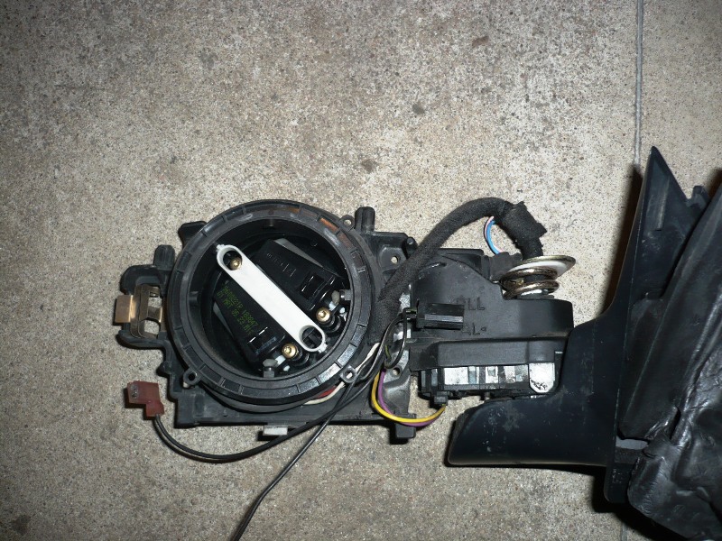

smileykas gali pasakiti kaip isardidi weidrodeli pati? kad galeciau paziureti kodel nebegali jo sureguliuoti,(elektriniai)

pati stikliuka galima atkabinti, uzkisus kokia mentele, jis ten laikos ant plastmasiniu fiksatoriu

matisiu tai ka ten gal pakeisti reikia,ar gal kas taip tik isoke tera jeme,nes jis juda biski,bet daugiausia tik i viena puse,

Teks keisti mechanizma,nes ten plastmases luzineja ir nieks tau po viena nedalins.

taiva turiu dar viena veidrodeli,tai is dvieju viena padariti,tik nezinau kaip dasigauti ikiju,paskui sugadinsiu abu,ar weidrodzius suskaldisiu,

Tai jei naujas veidrodėlis geras/veikiantis (sakei elektra) tai jį ir dėk ant auto. Jei skirtinga spalva - tiesiog sukeiti pačių veidrodėlių gaubtus vietom ir vsio.

Taip atrodo vidus, tame apskritime du varikliukai kurie ir valdo stikliuka

Nusiima paprastai:reikia nestambaus plokscio astresnio atsuktuvo,veidrodeli varai zemyn,tada is virsaus i tarpa kisi atsuktuva ir sonuose atskiri veidrodelio plastmase nuo mechanizmo,po to ta pacia procedura atlieki is apacios.Pirma karta gal sunkiau,o taip 5-10 sek.Vagys jauciu dar greiciau apsisuka.

Pats stiklas uzsikabina uz to apskritimo, tik nuemes stikla pamatysi kaip tvirtinasi dangtelis, nes pas vienus tik uzsideda, pas kitus prisisuka su varzteliais.
