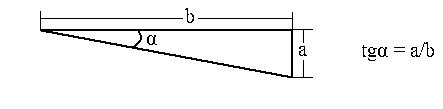

iq parašė:
tai kiek suprantu dar niekas nezino pagal kokia formule paskaiciuoti ir nustatyti sviesu spindulio aukskti :)
reikia susizinot kokiu kampu turi but sureguliuota
b - atstumas iki sienos
a - kiek turi buti nuleista zemyn, lyginant su auksciu kai pristumta prie pat sienos
beje buna uzrasyti % ant lempu, tiksliai nzn ka cia reiskia bet manau kad bus atstumas procentais pagal atstuma nuo sienos kiek reikia nuleist. pvz.: atstumas 10m = 1000cm
taigi, 1000cm * 0,012 = 12cm

iq parašė:
geriau jau butu, jei reiktu matuoti kiek reikia pakelti nuo zemes, o ne kiek nuleisti nuo hren zino kur :D
ne hren zino, o pristumus prie sienos pasizymi auksti, kuris ir atitinka statu kampa paveiksliukesmileysmiley

iq parašė:
Ugnius parašė:
iq parašė:
o statu kampa matuot nuo kur??? nuo zibinto virsaus vidurio ar apcios??? smiley sakyciau biski yra skirtumas :D nes pats zibintas ~12cm :)
1. į regitra susižinot kokiu kampu turi būt sureguliuota
2. pristumi prie pat sienos, pasižymi spindulio viršų
3. atsitrauki per atstumą b
4. pasiskaičiuoji kokiu atstumu a reikia nuleist lempas.
jeigu jau dabar nesigaus tai galiu tik matematokos knygą pasiūlyt :D
