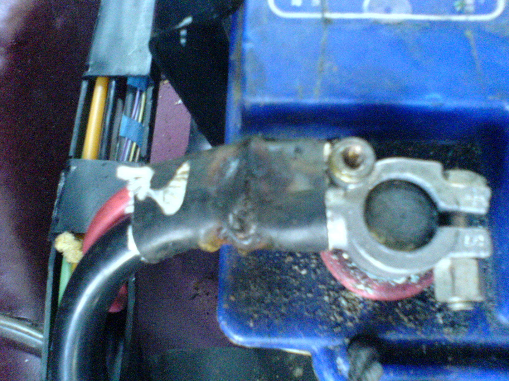

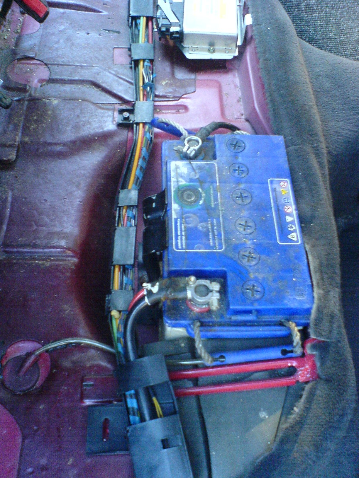

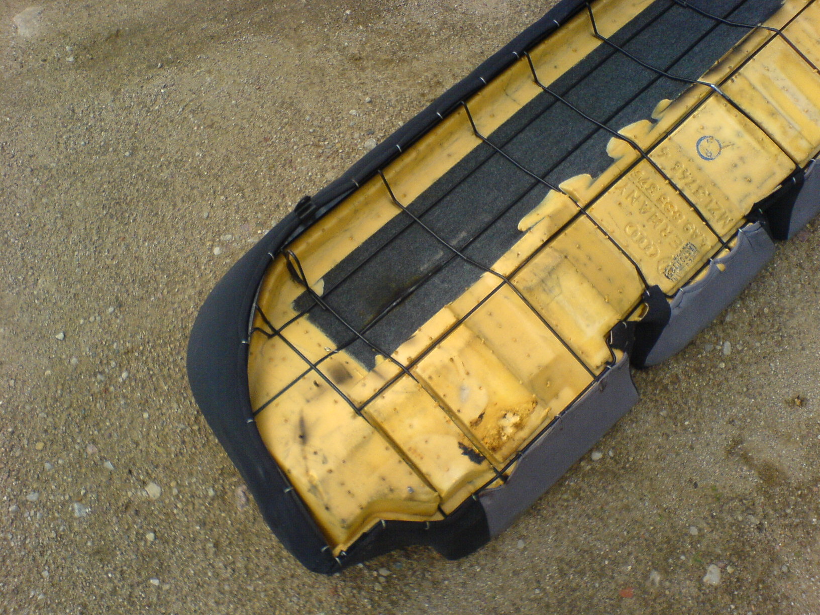

Sestadieni turejau "strioko" kaip reikiant, kai atbegusi drauge pasake jog is po galines sedynes verziasi dumai. Nubegau o ten nieko nera. Sakau gal dulkes nes masina senokai tvarkos maciusi. Bet ant tu zodziu pasirode dumu kamuolys. Tai jau nieko nesakes ir nelaukes puoliau pagazinej ieskoti atsuktuvo ir atsukau sedyne. Ir stai ka radau (foto). Kodel taip nutiko? Visu pirma issiaiskinau jog pas mane idetas nestandartinio aukscio akumuliatorius, todel viena sedynes viela laikui begant pratryne izoliacija salia klemos ir pradejo trumpinti. Ka padariau? Pritaikiau prastinini dangteli ir uzdejau ant bezitrinancios vietos, o ant virsaus uzmeciau dviguba sliaukos gabala. (sena traktoriaus kamera (padangos)). Sia tema tik norejau perspeti ir kitus jog geriau pasiziuretumete kokia situacija ten pas jus. Aisku as cia kalbu apie tuos pas ka akumas po sedyne. Gi negali zinoti jei atsises kokia sunkiasvore mociute ar diedukas virs akumo tai ir jums taip gali nutikti.
Na tai tiek. Toliau fotkes. Enziojinkites

:blink:oho, uzojauta. Tu gal koki dangteli pasigamink ant akumo uzdet?

tai as ten sioki toki radau. uzdejau ji, pritvirtinau ir dar per visa akuma gumos gabala stora uzmeciau. tai paskui sedyne vos beji uzdeti. bet db prisispaude taip gerai tai nei ta plasmase nei guma niekur neis :p (tikiuosi)

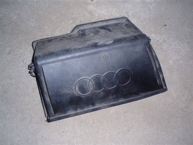

cia jeigu apie audi 100 c4 kalba eina, tai pas mane dangtelis specialus uzsidedavo, gal pas jus tik nera...

tikrai taip, uzsideda plastmasinis dangtukas toks ;)

va binaruose viena veikeja uzmaciau parduoda audiuskes kaip sako 90tos akumo gaubteli, gal kam prisireiks, o gal kas pritaikysit. Tai prasom: veiksmas Vilnius. susidomejusius i pm
