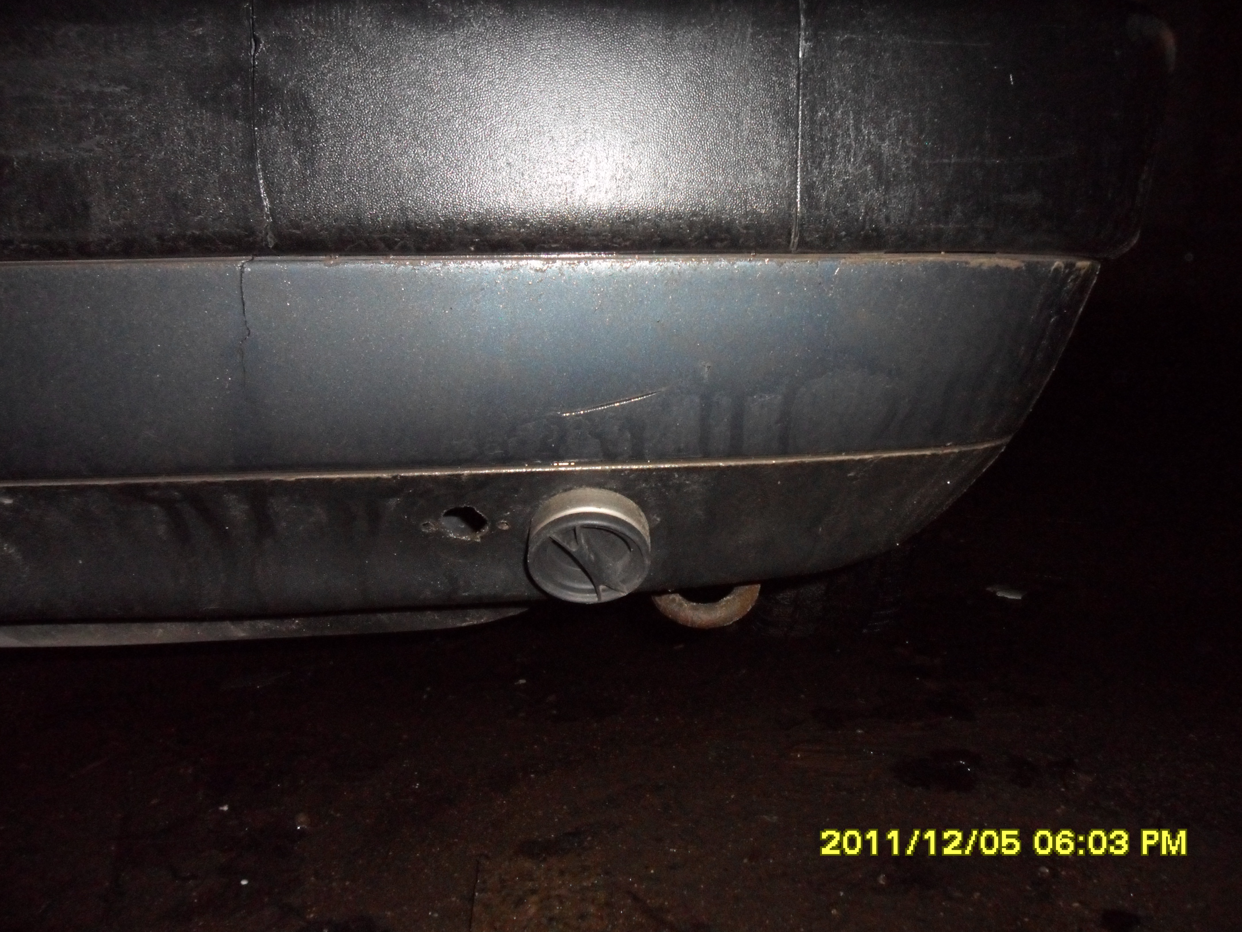

Parodyk foto kurioj vietoj uzpylima esi pasidares?bent jau mano nuomone neturi itakos kur padarytas ipilymas

sratukas tas gerai stovi? gal uzsiskersaves jis

Sratukas gerai stovi, kai paspaudziu pakyla i virsu, ir nukrenta atgal i skylute, duju neleidzia atgal.
Prisegu foto. pirma skyle kur stovejo anksciau ir buvo viskas gerai, dabar stovi perstatytas desniau nuo pirmos skyles.
