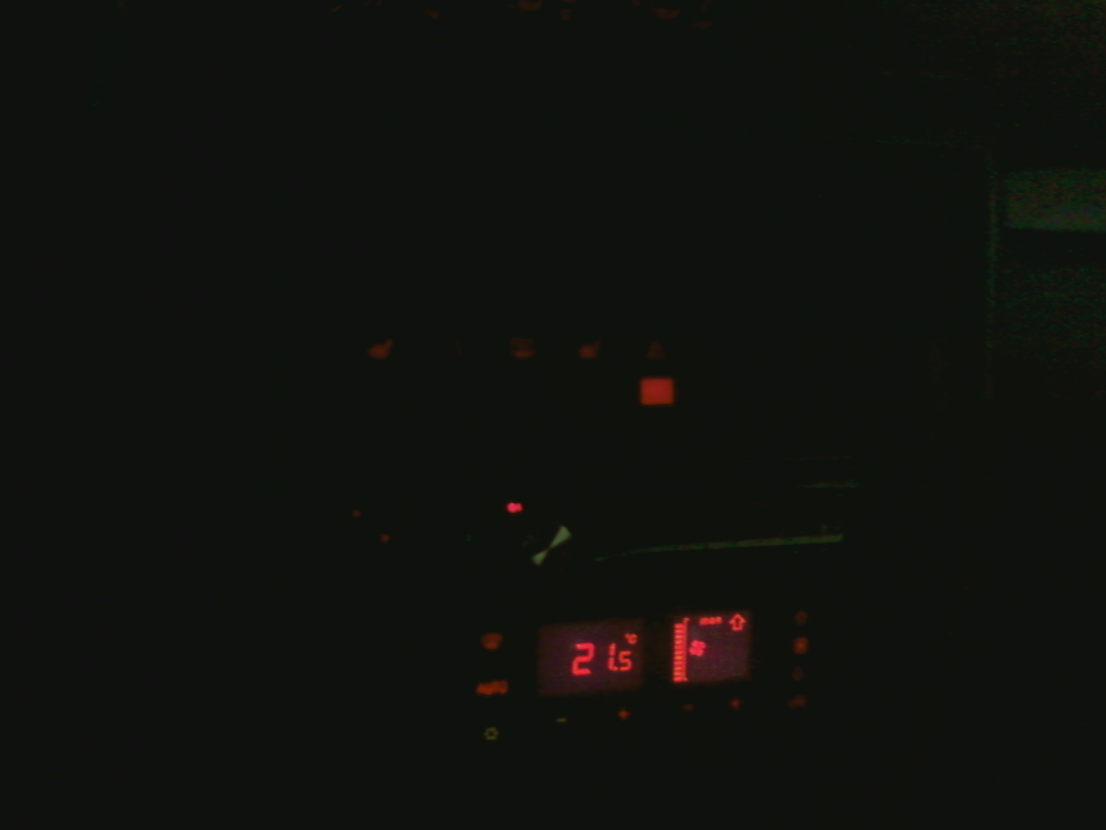

Taigi sunervino mane šiandien mano mašina. Žodžiu, pas mane nešviečia veidrodėlių reguliavimas ir cigarečių pridegiklis. Kadangi garaže turėjau kitus tuos jungiklius, tai šiandien nusprendžiau pamėgint pakeist ir pažiūrėt, kas gausis, gal tie atsarginiai žibės, pamaniau. Na, nesunkiai juos išardęs ir įdėjęs turėtuosius garaže, pasiekiau rezultatą, kad veidrodėliai dega jau, o prikūrkė ne, lemputės ir abiejų mano turimų yra perdegę. Taigi, pažaidęs su tais jungikliais, viską gražiai sudėjau į savas vietas. Užkuriu mašiną, ogi nežiba vienas klimos ekranėlis ir pusė klimos mygtukų. Beje, kai sudėjau jungiklius tuos, įjungiau degimą pažiūrėt ar jie dega, tai puikiai žibėjo ir klima, o kai surinkau viską iki galo, t.y. įdėjau magą ir uždėjau apdailą aplink klimą, užkūriau mašiną, tada jau nebedegė. Esmė, kad prie klimos nagų tikrai nekišau, tai dabar nesuprantu kaip čia taip.. Netikiu, kad sutapimas, kad perdegė lemputės taip atsitiktinai. Dar keista, kad dega kairysis ekranėlis ir dešinieji mygtukai. Pridedu foto, tai, kas apvesta raudonai-dega, kitka nedega. Gal kas turi protingų minčių? Būčiau dėkingas :)

atsikrate lemputes pakol sukisai viska atgal,pakeisk nedegancias lemputes i naujas ir bus ok;)

Bet tai kaip jos galėjo atsikratyt? Taigi kumščiu netrankiau ir per prievartą nieko negrūdau. Sakau, aplamai klima neliečiama buvo. Beje, kaip keičiasi tos lemputės?

Butent :) matyt sutapo ir jos atsikrate siuleliai, visgi labai senos lemputes jau... lemputes keiciamos nesunkiai, prie A6 temos berods yra tema apie klima, ten nuotraukos kaip pakeist lemputes ir visa kita, paieska gali pasinaudot jei nerasi :) sekmes.

o gal tiesiog kisant viska atgal (maga) koks laidukas uz klimos fiskes uzsikabino ir atjunge bent kiek ir neber normalaus kontakto... bet gal jau sita patikrinai :)

Tai va kad cia atsiranda tokiu gudru kur viska zino ir py****vojasi kai konors paklausi.. FIXAI greiciausiai tau toj klimoj perdege lemputes, taip daznai nutinka, pvz taipat ir prietaisu skydelyje, isimi ji, tada idedi ir neretai jau kokia viena kita lempute nebedega (aisku jei jos senos) tad pasiremiant praktika patartina keisti visas iskart :) (jau kelis kart pasimokiau) o jei pakeitus lemputes bus tas pats (nors lb abejoju) tai reikia perlituoti kontaktus klimoj, mano a4 klimoj buvo kad nedegdavo mygtuku apsvietimas, pakeiciau lemputes ir visvien tai dege tai ne, po perlitavimo viskas veikia be priekaistu :)

Mėginsiu keist :) Tik neradau forume niekaip, kaip jos keičiasi. Gal atsisukt reik tuos du varžtus, kur šešiakampiai po vieną iš abiejų pusių klimos? Kaip įsivaizduoju, tada turėtų nusiimt visas tas priekis klimos su ekranėliais. Ar ne taip mąstau?

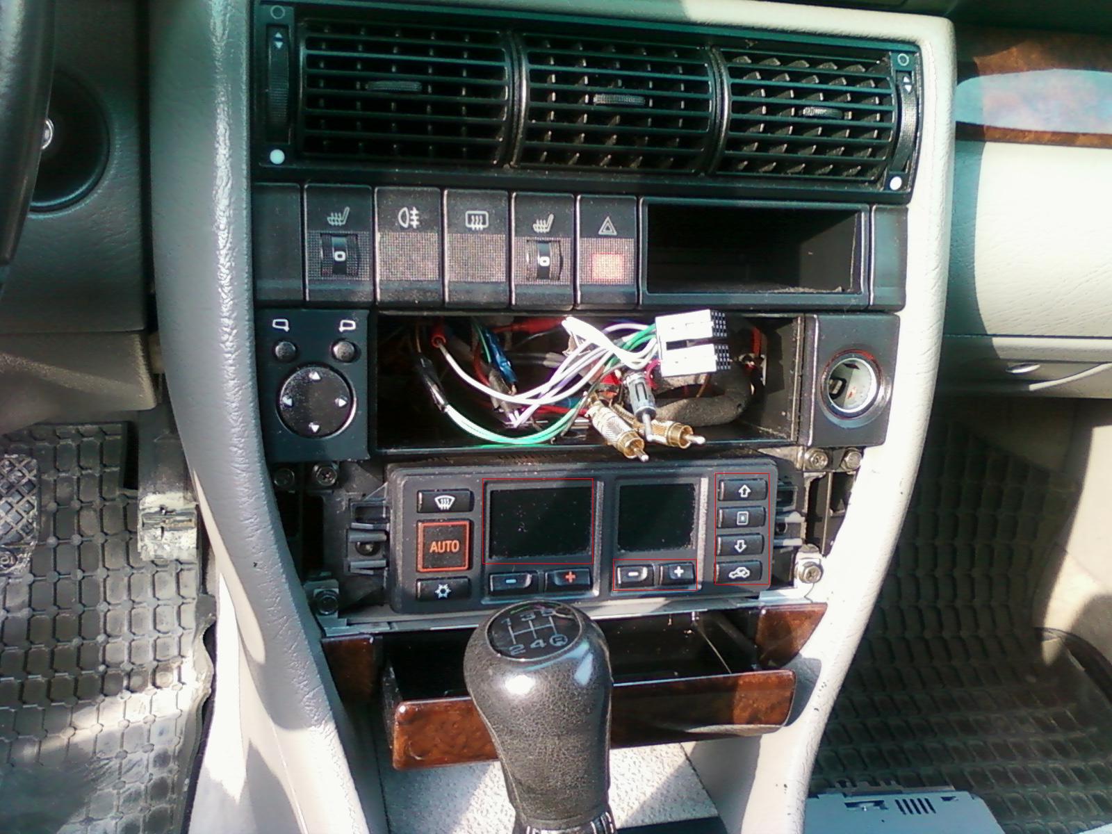

isimi klima, ja laiko du varztukai is sonu ir is galo pasijungia keturios fiskes (as nusifotkinau ju eiles tvarka tam kad paskui nespelioti kur kokia :D ), tada pamatysi ketures lemputes, as kai keiciau tai dar ir priekine dali nusukau, nes nepatogu kitaip, nusukus ta priekine dali neskubek raut jos ten bus vienas plokscias laidas, tai ji atjung ir pakeisk lemputes, visas darbas uzima apie 5-10 min sekmes smiley

Aa, tai šiaip ar taip reikia klimą visgi išsiimt? Neužtenka nuimt tik ta priekinę dalį? Dėkui, va yra žmonių, kur negaili išsamiai paaiškint :) :D

Bežiūrėdamas į foto supratau dabar jau viską, kaip išsiimt ir kaip kas :D :D

taip klima reikia isimti, nes kitaip nenuimsi jos priekines dalies. priekine dali laiko lygtai 4 varzteliai is anos puses, jos atsukes nuimsi priekine dali :)

Sutvarkyta. Pakeičiau visas 4 lemputes ir šviečia, kaip nauja :)
