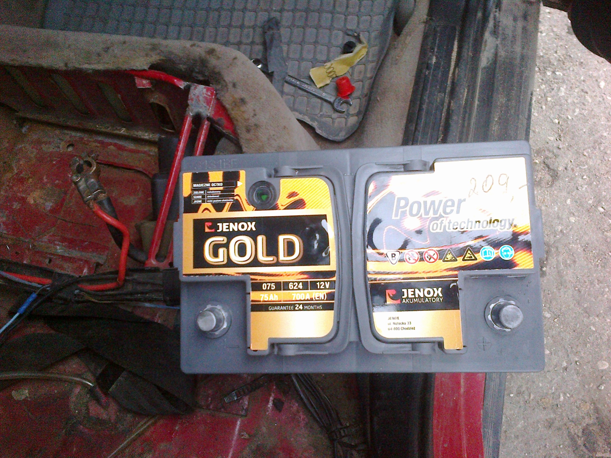

o kaip jenox? :D pirkau pries kelias dienas uz 200lt 72amperu nauja :) parduotuvj isgyre ta akuma :)
Deiras prisegtas paveikslas:

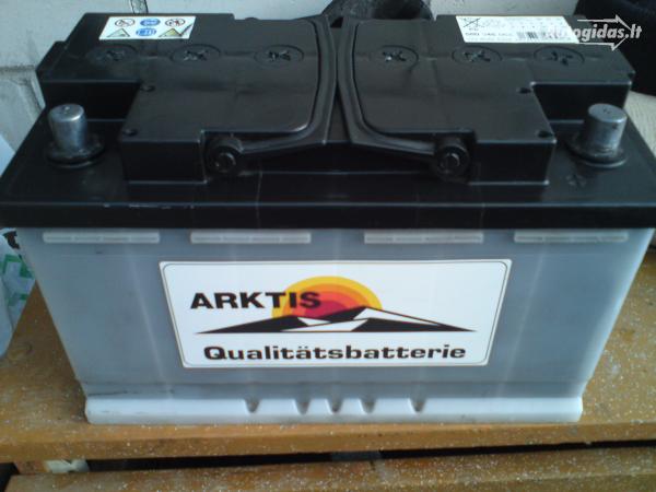

pats kai pirkau auto taj buvo ideta 91m gamybos ARKTIS akumas.taj pats 3 metus su juo dar atvazinejau ir visas ziemas virs -30 salcio laisvai uzsivesdavo auto.o va pavasari padvese jis man.nes kiek paziurejau pagal galinguma taj benzininis jis buvo.taj teko pirkt pavasari nauja BLITZ firmos 75ah 800a 250lt sumokejau ir garantija 3metams.stai foto koks buvo

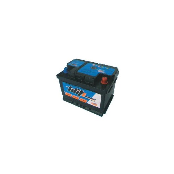

o cia koki pirkau pavasari.BlITZ 75ah 800a.kai jie atsiradi taj iskart buvo gerai perkami ir jokiu problemu tarnauja visiems
