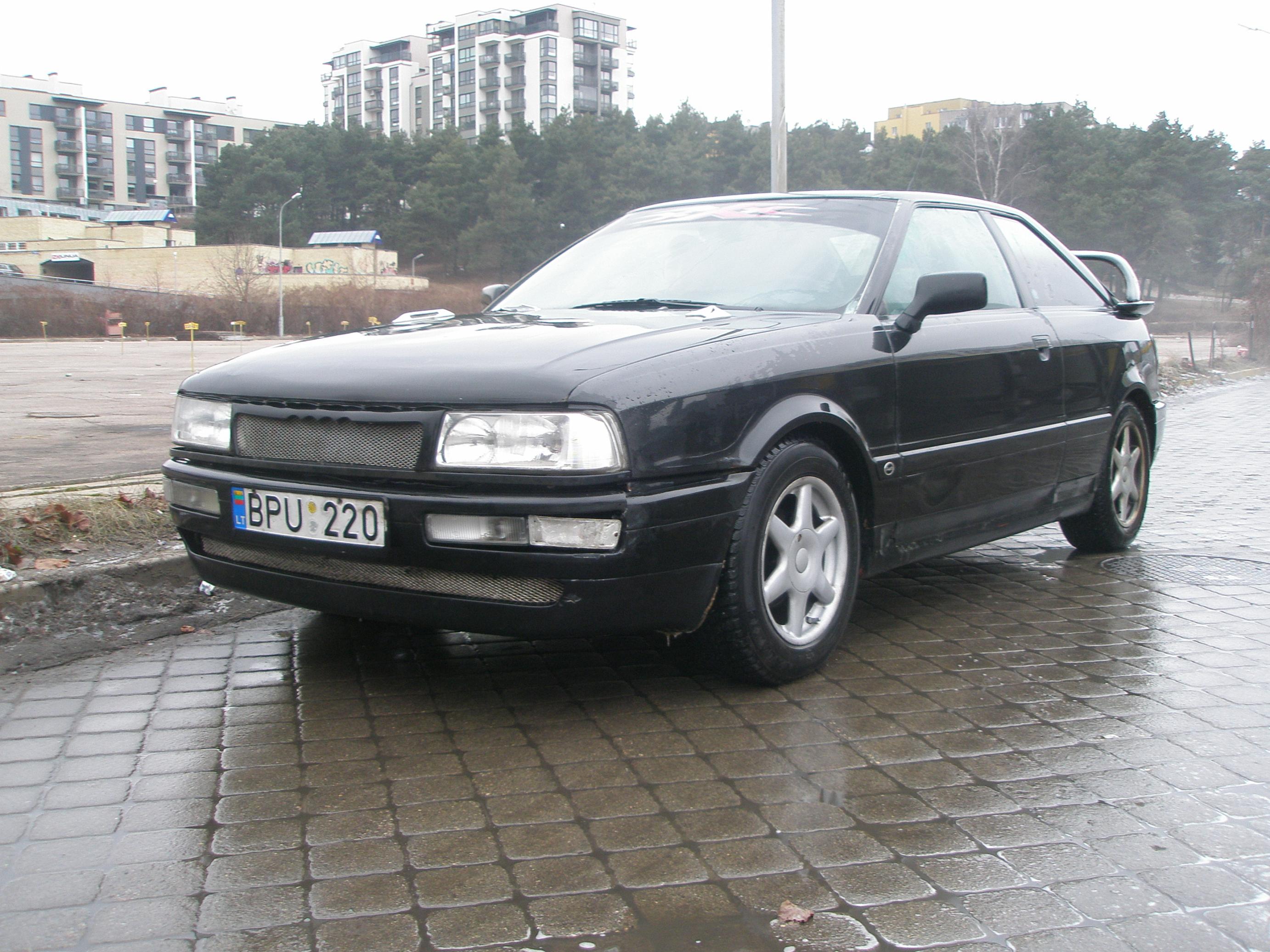

Sugalvojau kada nors susitaisyt bamperi:) kokiais budais ir kokiom priemonem patarsit tai padaryt namu salygom? skilimas matosi foto
