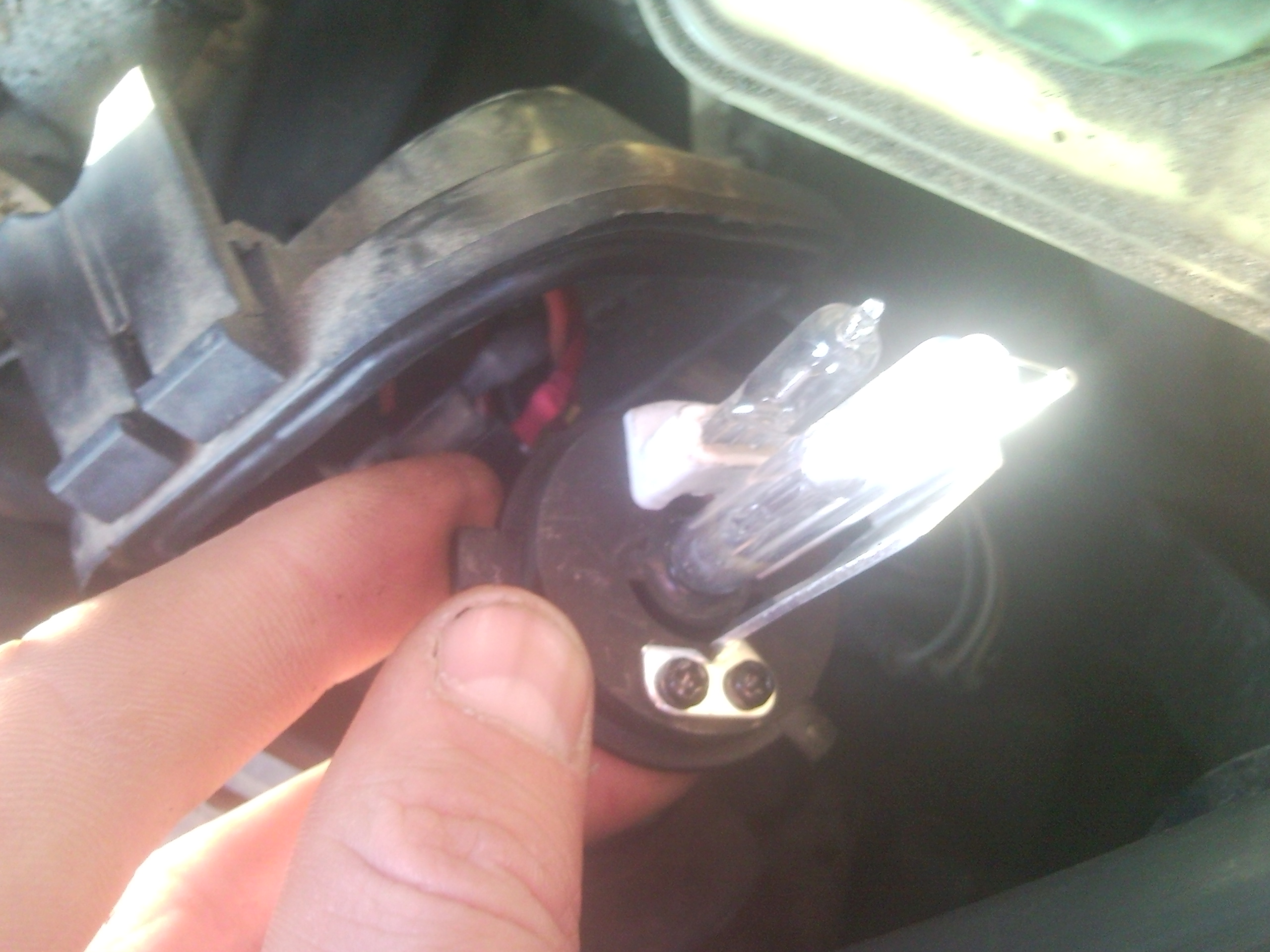

Blmb bėda nerandu niekur tokių lempučių pirkti, gal žinot kur tokias rasti? gal kokiam ebay yra tokios? jas bus sunku pasikeisti? blmb nelabai aš ten jas nagrinėjau laiko nėra pas mane :(
DonatasL prisegtas paveikslas:
