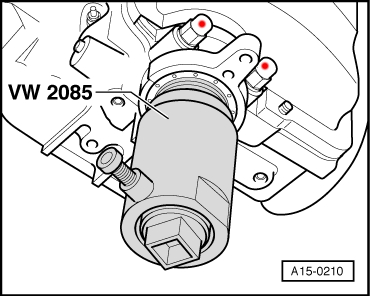

Sveiki, reikia keist velenėlio riebikšlį, nes leidžia tepalą. Bėda tame, kad išėmimui reikalingas spec. įrankis, kurio aš neturiu. Be spec įrankio tikriausiai teks nuiminėt dangtelius ir velenėlio tvirtinimą, ko tikrai nenorėčiau daryt papildomai... Gal kas kokių idėjų patarimų pasiūlys, kaip išimt riebokšlį nenuėmus tvirtinimo? Ar gal turit paskolint įrankį?
vytoksas prisegtas paveikslas:

isuki samareza ir su replem atsiremes ant velenelio galo istrauki. cia mesnaudojames taip servise o istatit parenki galvute pagal diametra ir su plaktuku atsargiai ikali

Tai dėl įstatymo nesuku galvos, taip ir galvojau su galvute. Aišku, dėkui už gerą patarimą ;)

arba jei gerai matau, atsukti bandyciau tuos rudonai pazymetas verzes ir nuemus dangtely butu aprasciau nei su samarezu.:)
