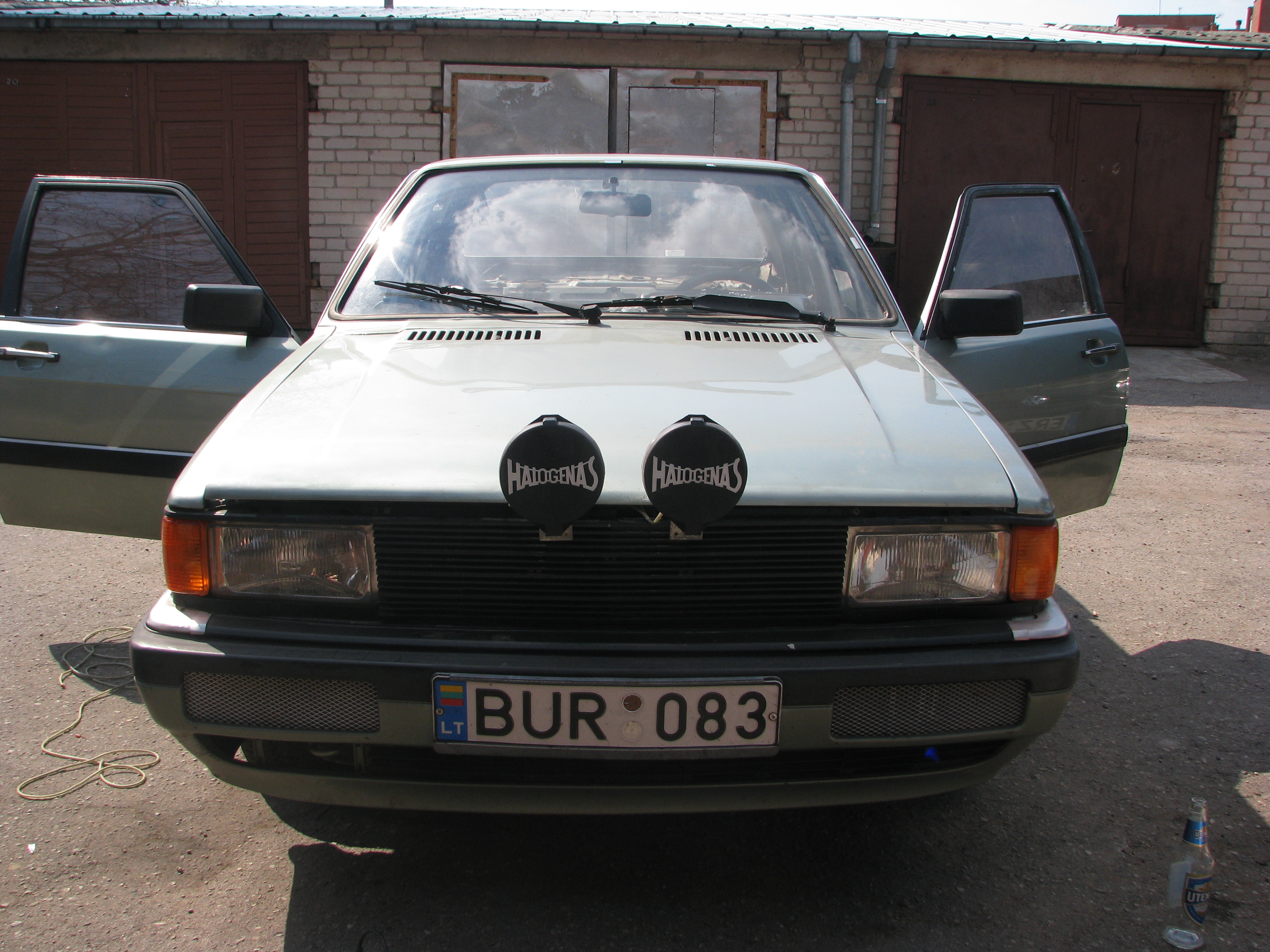

Halogenai prikabinti

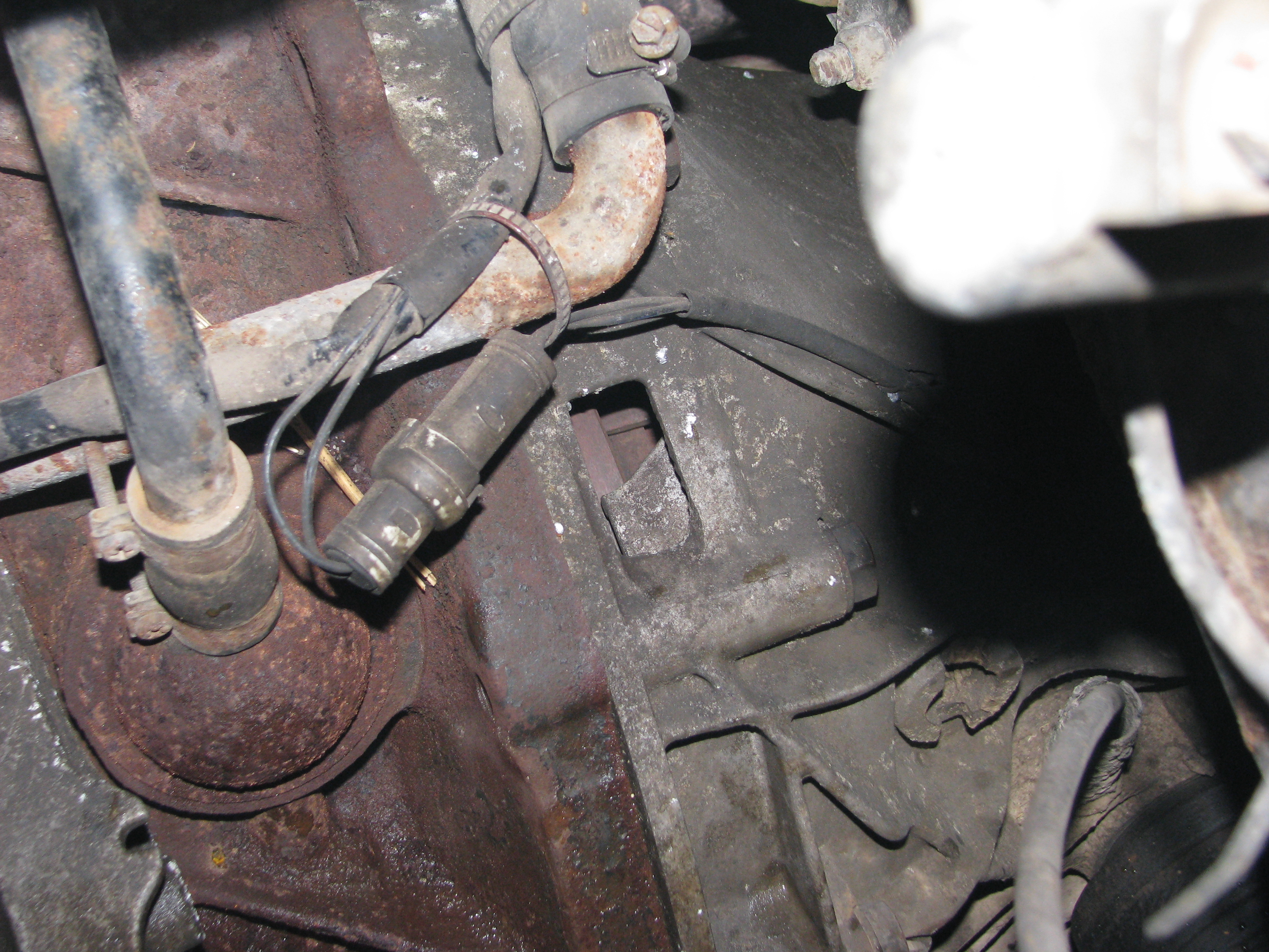

Atrasta tokia va įdomi skylė pavarų dėžėj :/ Gal kas turit patarimų ka su ja padaryt ?

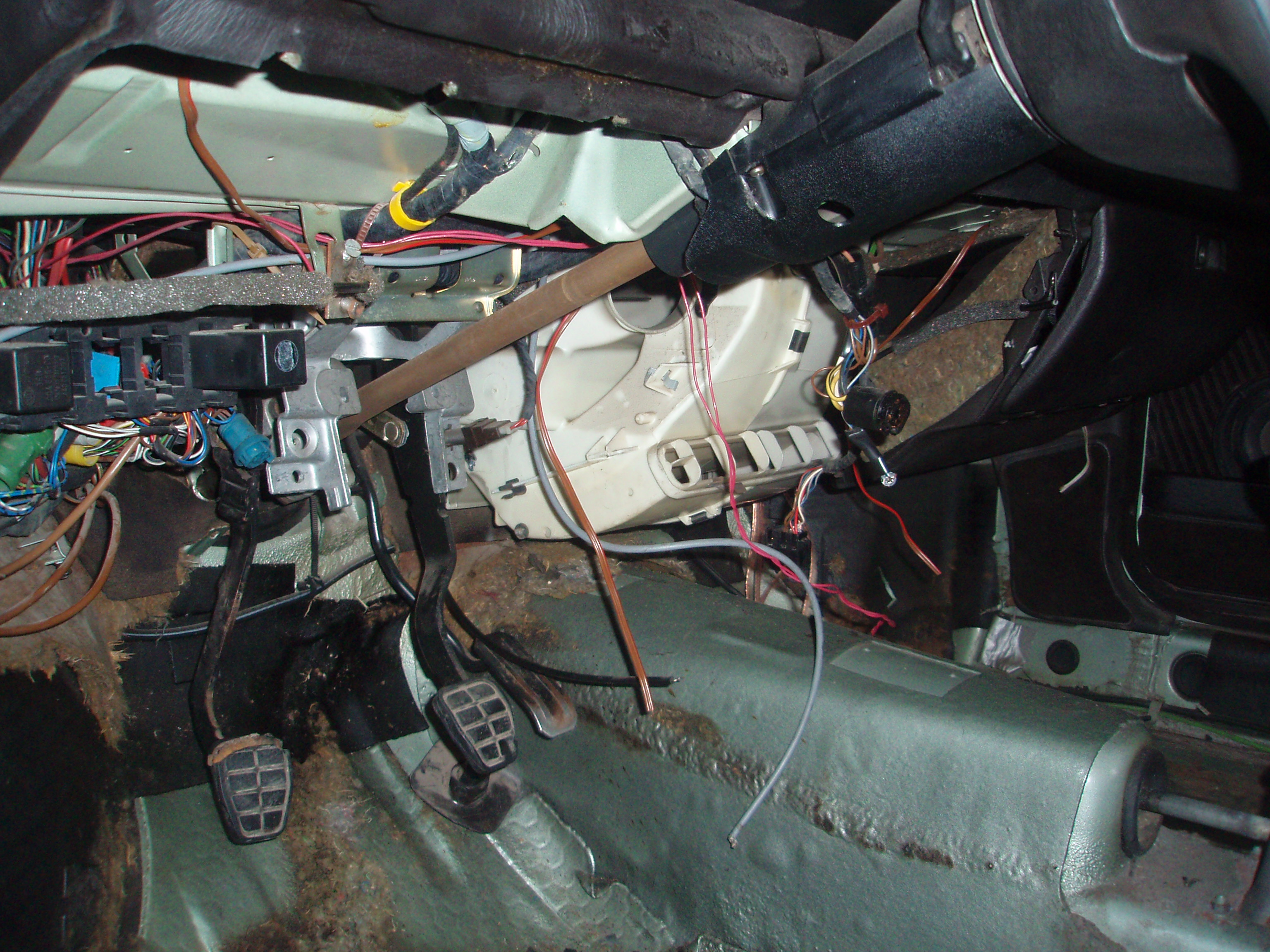

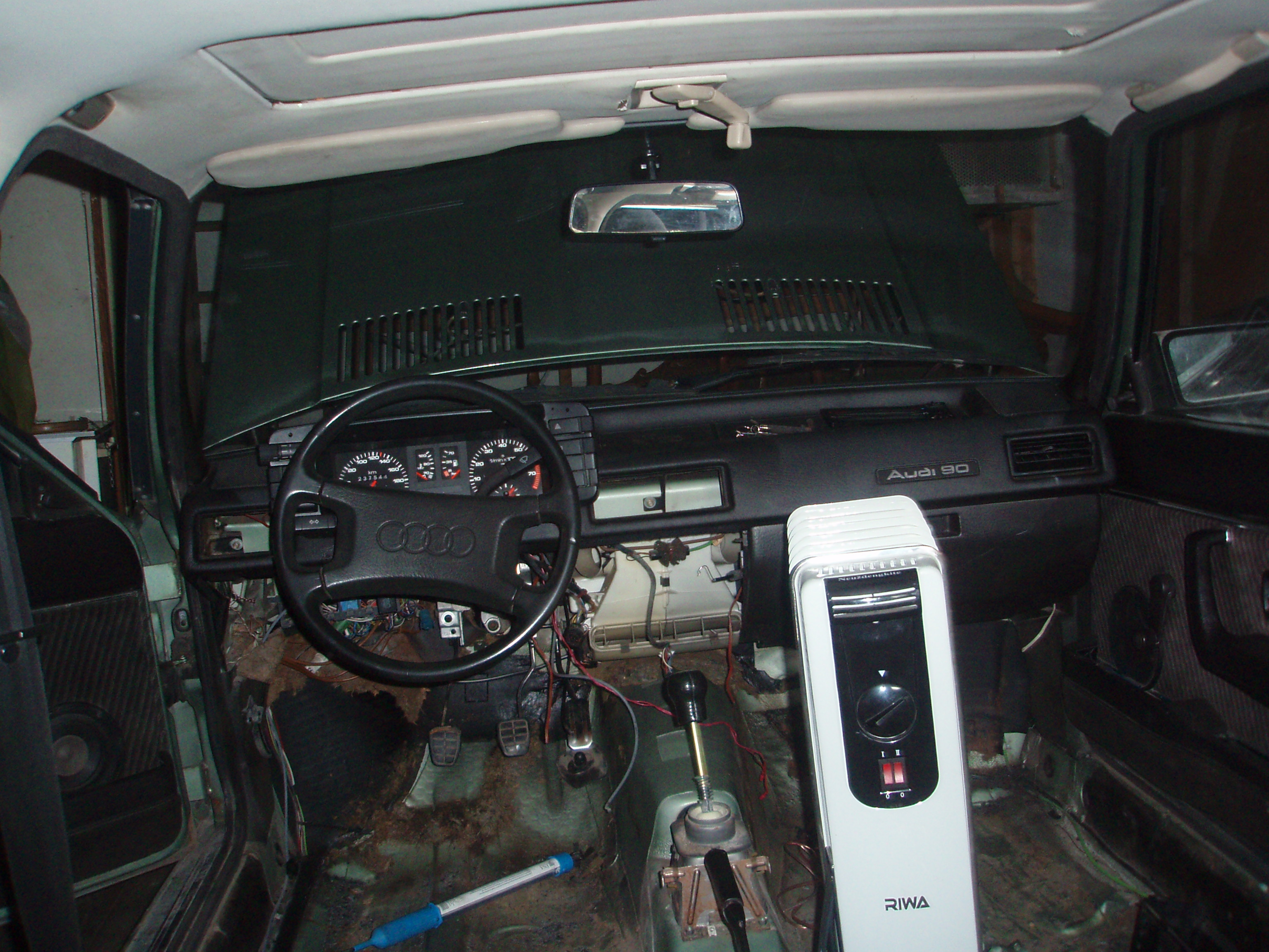

Prasideda varkės su salonu
Audi 90 2.0 b2
MatasK prisegtas paveikslas:
Autorius RE: MatasK Audi90 85' 85kW, Automatas ed. mėgėjų raliui
MatasK
Pranešimai: 310
Įstojęs: 04.04.10
Parašyta 2012-01-11 15:31
Žiemą šaltoka. Kilimas metamas lauk, sėdynes metamos lauk, apšivkės metamos lauk. Bardačiokai ir visas kitas plastmasines dalis taippat išimiau, bet dėl visą ko pasilikau.

1. Akys tos tai baisios, mesk lauk
2. Nesupratau, čia skyrelis pasigirkime, koks aš turtingas, kad galiu sau tiek leist? ir dar automatas, tikiuosi jo nepaliksi? Neišneša galva automatas ralyjesmiley
Beje, SACHs nėra pats tinkamiausias pasirinkimas raliui
Kostia juk zmogus megeju ralyje vaziuoja, tie hellai tam tinkami, cia ne automatas o manualas, tik temos pavadinimas toks.. Megeju raliui sachs geras sprendimas, KW juk neimsi uz 9000lt

Labai paprastai galiu atsakyti, nežadu į driftą važiuoti, kur išvaizda kaikuriose rungtyse netgi prideda taškų. Jų vietą nebent pakeisti galvoju, nes smarkiau susipurčius mašinai ( begio permetimu, greičio numetimu ir panašiais momentais ) jie ganėtinai daug vibruoti pradeda, kas šiektiek blaško dėmesį.
Pasigirkime koks aš turtingas čia neesmė, manau ne vienam žmogui bus įdomu kiek kainuoja pasidaryti kažką panašaus, nes pats jaunystėje t.y. prieš projektą ganėtinai daug ieškojau kas kiek kur kainuoja, ir ar pajėgsiu pats padaryti kažką panašaus.
Kas liečia automatas, tai tiesiog labai sutapo, kad pradėjome viską tryse ir visų vardų pradžia sueina į tapatį žodį.
Ne vieną temą skaičiau dėl amortizatorių ir pats esu užvedęs, buvo pasirinkimas arba naudoti reguliuojami už tokią sumą ( + restauracija neįskaičiuota ) arba nauji šitie, kurie kažką laikys. Tikiuosi.

KW ne, bet bent jau lipai arba cofapai, koni galu gale;)
ai, pastebėjau, kad mechanikasmiley nors tiek gerai
O halogenai tokiu kampu ne raliui, o kiškiams medžiot, nebent ralyje važiuos priešinga kryptimi ir visus akins
Gerai, baigiam, čia skonio reikalas šiaip;)

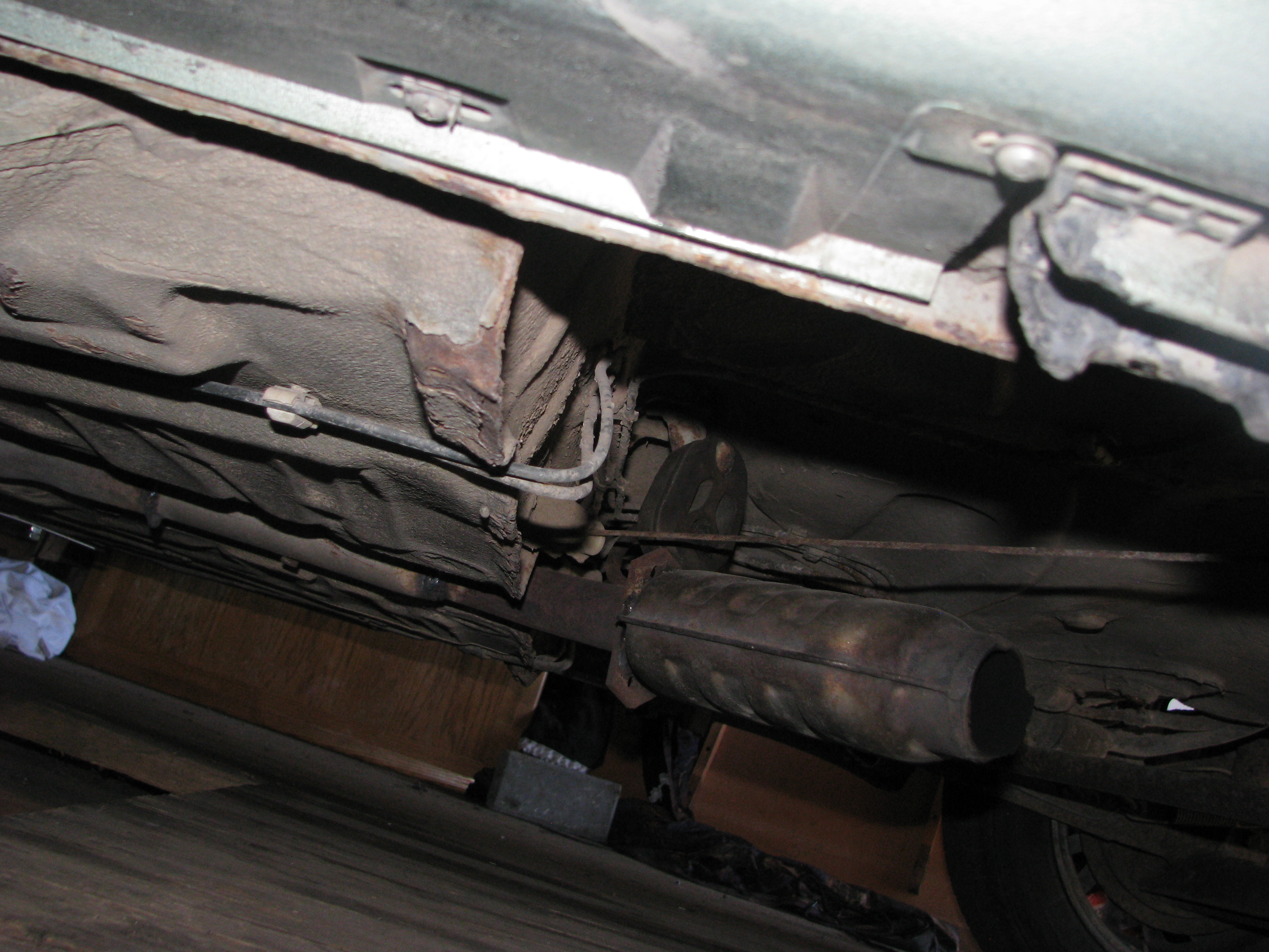

Duslintuvas super custom. Bakelis n250744a :D
Kolkas neisskundžiu nei garsu nei dūmais salone, tad galvoju toki netgi palikti.

ta skyle "dezej" kaip tu sakai skirta pamatyti ant smagracio mietke kai statai degima. ten buna bruksnelis arba 0. ji sulygini su ta smailia briauna - tada 1cil buna auksciausiam taske. nu ir darai viska toliau kaip priklauso;) tikiuosi tau to daryti neprireiks:)
