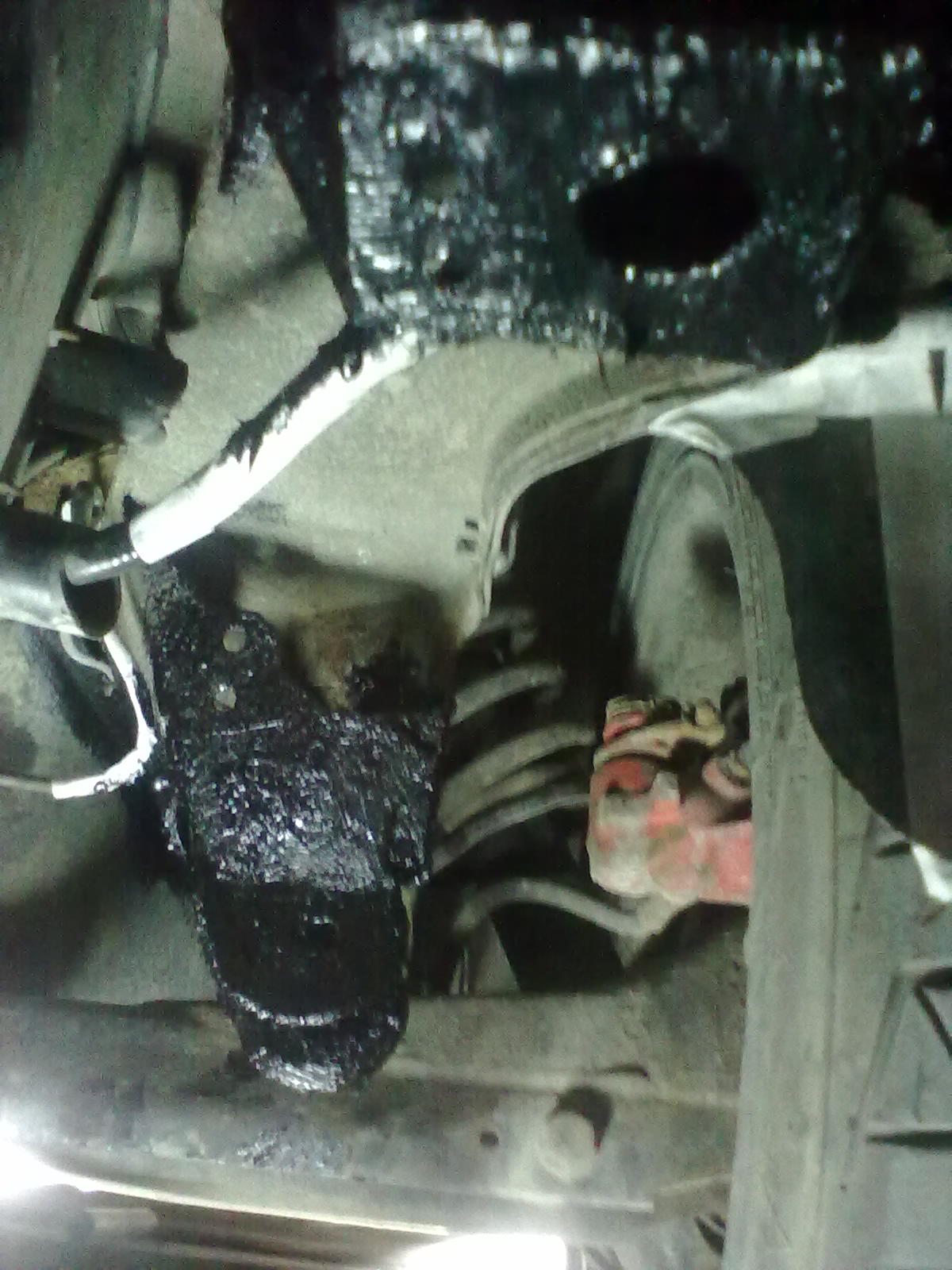

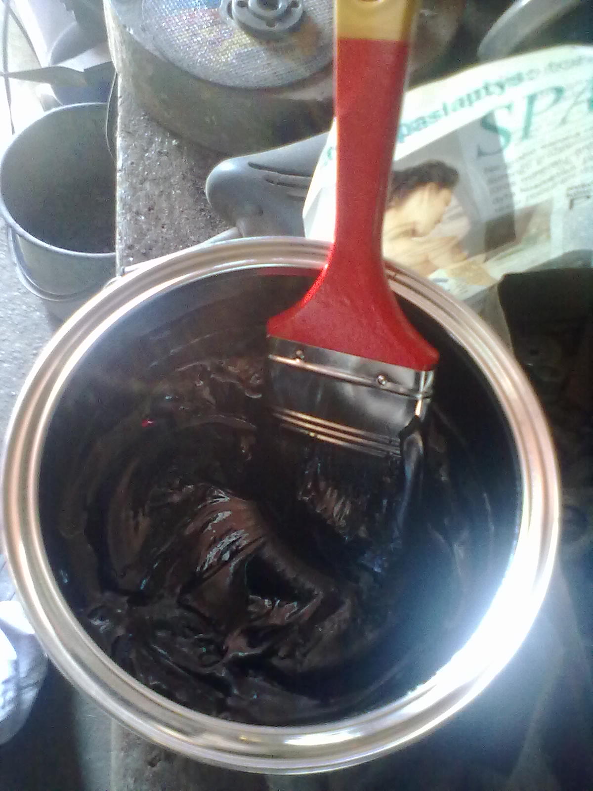

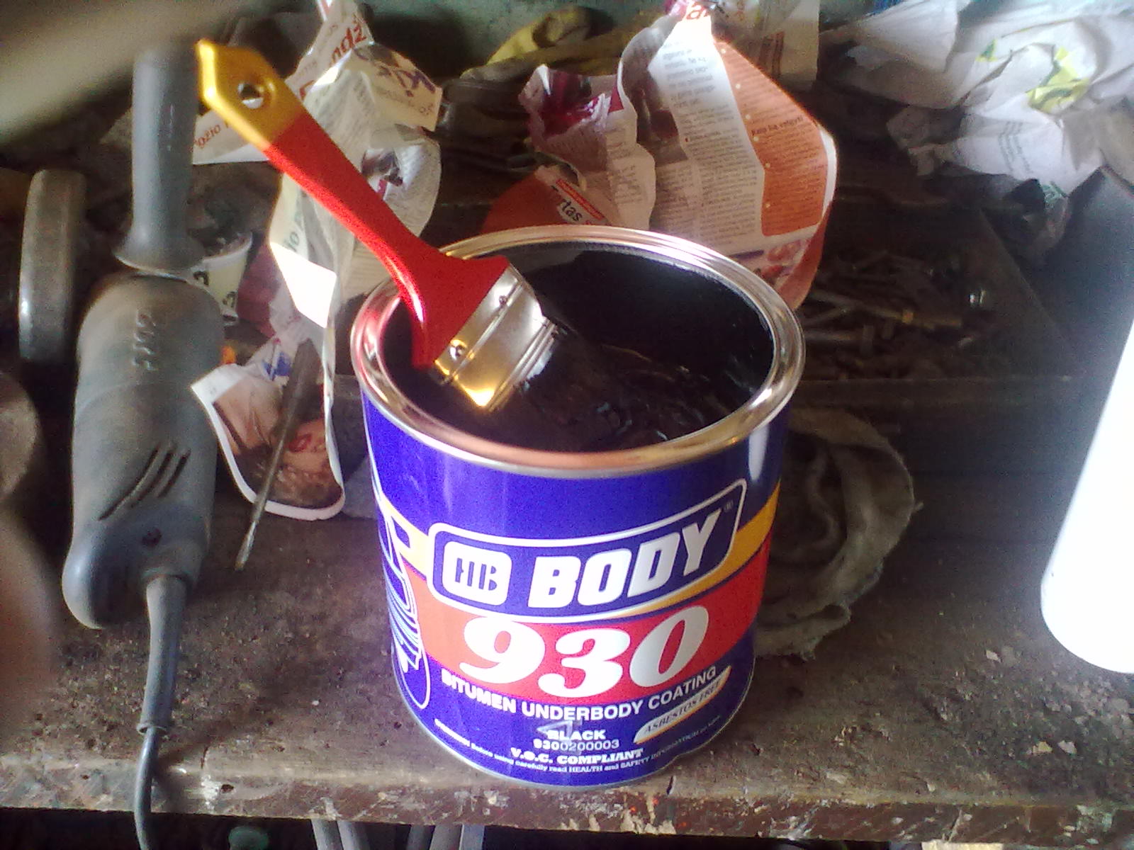

Nupirkta antikorozine danga dugnui tepiau su teptuku
siaip galima praskiest ir purks is pulvizatoriaus bet daugiau darbo iseina viska apdengt kainavo 25lt
siaip manau tikrai laikys nes lb tirsta mase to antikorozinio
a6 c5
xxignasxx prisegtas paveikslas:

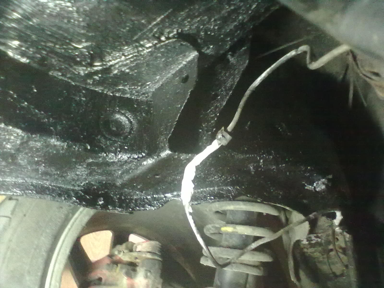

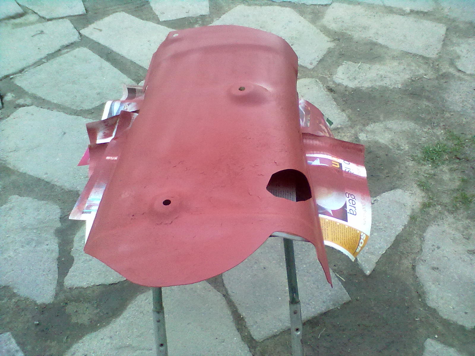

na ir nudazyta uztrukai kazkur 1.5 dienos
nes 1 diena beveik viska sveiciau tepiau rudziu suriseju isrinkinejau:)
a6 c5

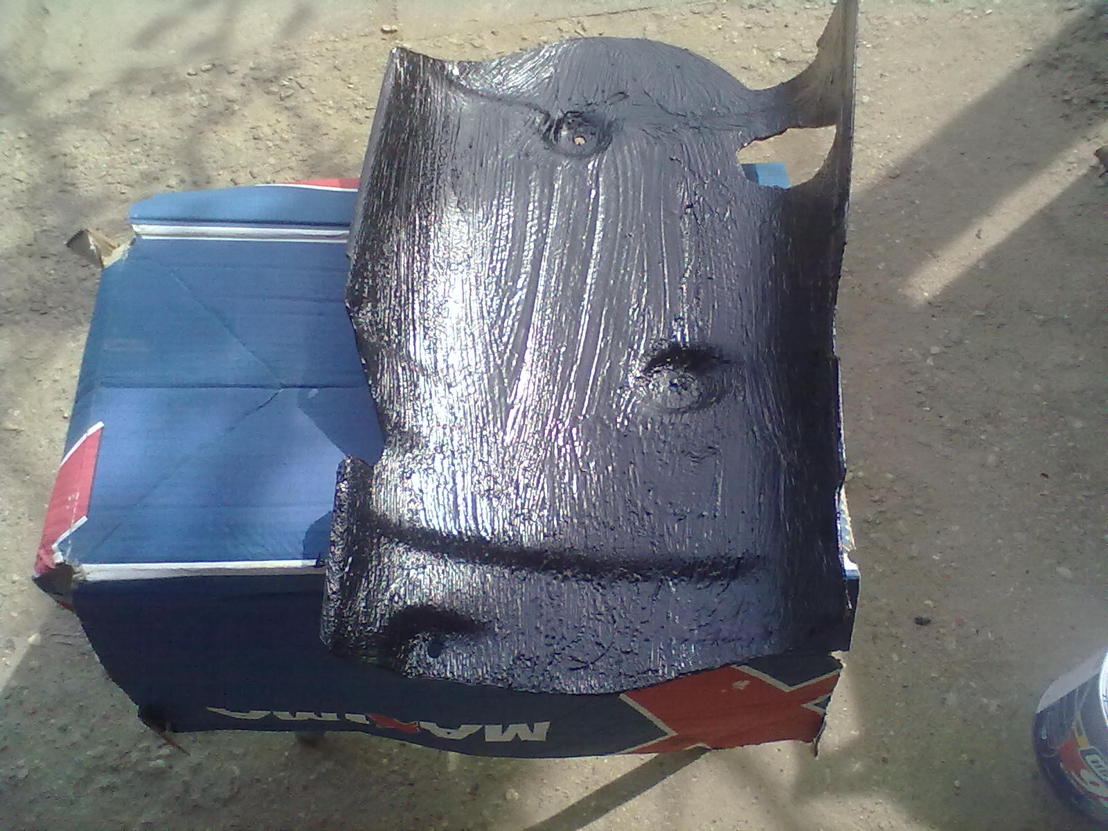

išdziuvo po paros laiko
a6 c5

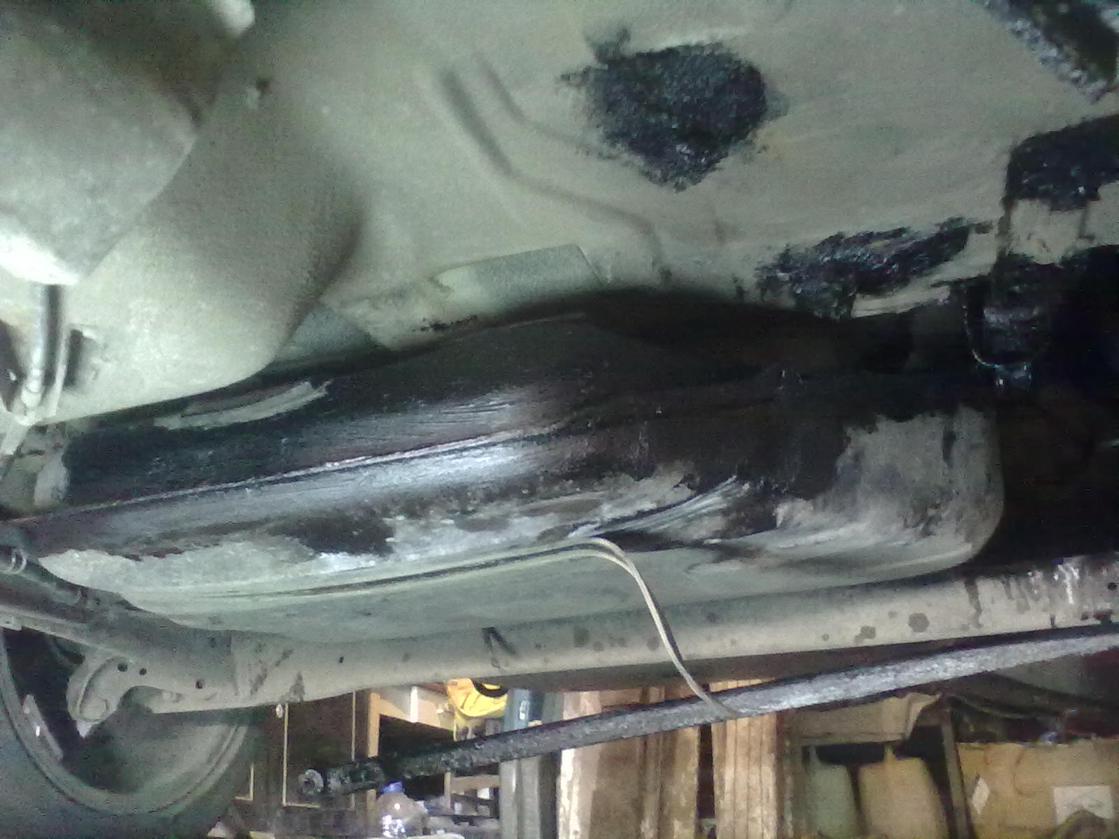

dugnas pats
a6 c5

Parašyta 2012-05-02 22:11
Tos apsaugos duslintuvo, tai gal nereikejo dazyti.... Nemanai, kad gali nuo karscio sureguoti??? :|
Autorius RE: xxIgnasxx audi c4 2.3
xxignasxx
Pranešimai: 6406
Įstojęs: 30.05.10
Parašyta 2012-05-02 22:24
na buvo tokia mintis bet po to pagalvojau
kad nera ten tokio lb didelio karscio
vistiek jei butu prie kelniu tada jo
nes ten temperatura didziausia :)
a6 c5
Redaguotas xxignasxx 2012-05-02 22:25

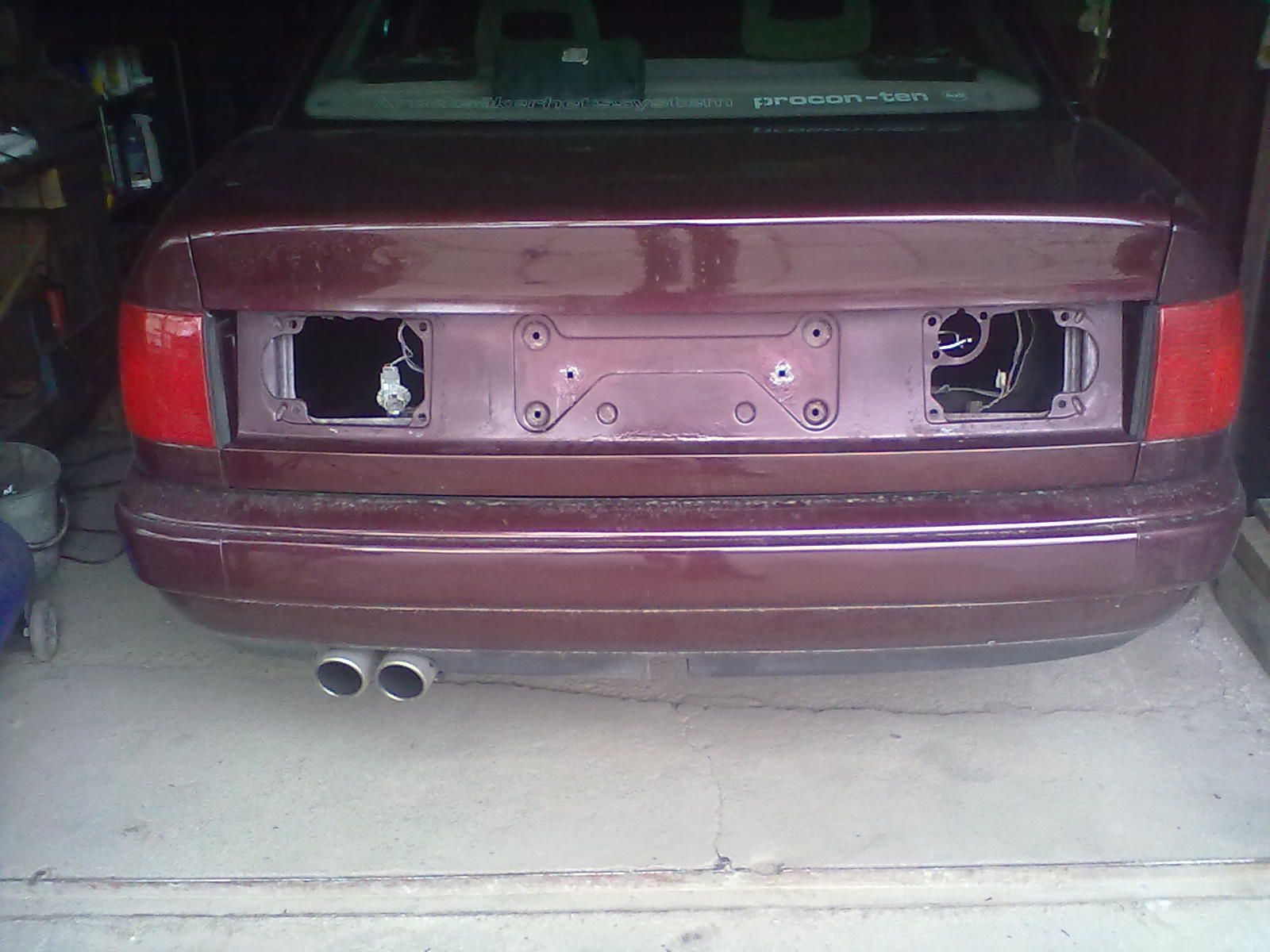

Nuimti seni zibintai
