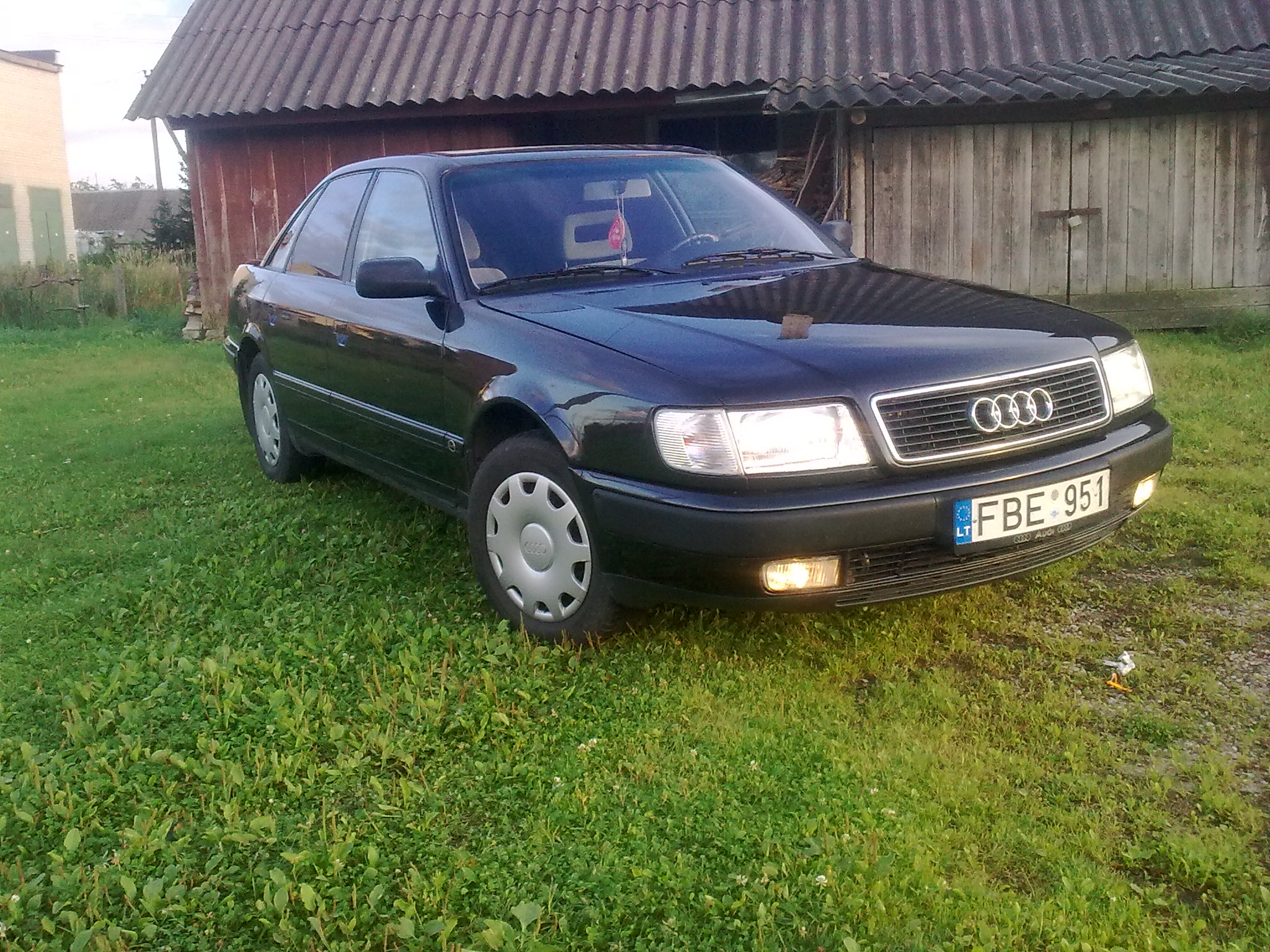

Svarutele ;)
DeiVidaS A6 prisegtas paveikslas:

del tu atsvaitu kur ant bamperio taj juos deda kai gale buna tresseriai.jau ne pirma kart matau pas C4 dyzeli bamperyje priesrukinius:D pagalvok apie interkulerismiley.nebent pas tave sklende interkulerio ausinimui atvesta is kitos vietos.man kaip ir Zipo kyla itarimai, kad ji buvus benzinine.

Marko as jau Tau kazkada aiskinau del intercoolerio, bet nedaejo Tau.... tie priesrukiniai nieko nedengia absoliuciai.... :) intercooleris ima per kitur ora ant c4.... :)

o treseriai ant dyzele negalejo but?:D gal ir buvus,nzn istikro.atrodo kad priekis gal dauztas buvo nes dazytas bamperis kapotas,bet kokibiskai ispradziu savaite nieko nepastebejau.interkuleris keistas nes uzrasai yra kai srote uzraso su korektorium.

Paziurek ar pas Tave yra sios angos (kur rodyklem parodyta) Jei nera tai teks lupti priesrukini arba keisti buferi :)
zippo prisegtas paveikslas:

zippo, butent va , kad ta anga turi but interkuleriui ausint,nes pas benzus jos nera originaliai

Jap po grotelem turi buti ta skyle ir is apacios su apsauga skyle tokia turetu buti :) nes dabar speju Tavo IC uzglusintas yra....

istikruju nera is apacios skyles.o tai man taip visai neausina?tai blogai?

prarandi galios ir ekonomiskumo nes neatausinta , reta ora paduoda į motora . O kiek tai nezinau .

Faktas tas, kas pas ji benzininis buferis :) Na gali pajuti, bet bus nelabai grazu, nebent idesi tokias kaip mano fotkei i skyles gaves kur sudauzyto buferio dyzelinio dalis :) Arba paieskok buna lupu pirkti, tai nereiks nieko pjaustineti :)
