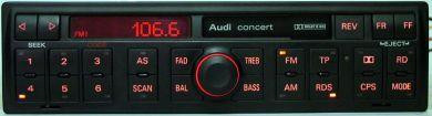

Sveiki. Pasikeiciau maga audi concrt cd. Pries tai buvo orginalus su vienu ratuku per viduri. Dabartinks concert cd kartais ijungus negroja priekines koloneles. Isjungus ir ijungus kartais padeda sitas budas ir pradeda veikti koloneles. Man kazka sake,reik su laidais kazka padaryti. Beto skydeli neberodo ka magas rodo. Pries tai rode. Audi a6. 2000m.

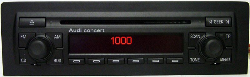

Buvo sitas magas

Skydelyje ir nerodys. Netinka šitas magas prie tavo elektros instaliacijos. Dėl kolonėlių, reikia žiūrėti, gali būti ir magnetofone kondensatoriai stiprintuvo išėjimo filtruojantys padžiuvę, gali būti ir laidai. Dar turėtų išsijunginėti jis kas valandą (nes nemato degimo) o taip pat apšvietimas su salono nesinshronizuotis (nebent laidukas ant tiesiųjų prilituotas viduje magės. Galima CAN adapterį statyt, bet jo kaina nenudžiugins.

Del priekiniu koloneliu ir man tas pats buvo. Kazka mage reikia perprogramuoti ar perjungti.
Bandyk ieskoti "BOSE" kontakto mage, jei ten yra laidas, ji atjunk. Turetu veikti priekines koloneles.

Ant mago yra schema kontaktų. Kur parašyta bose neturi būti laido.
