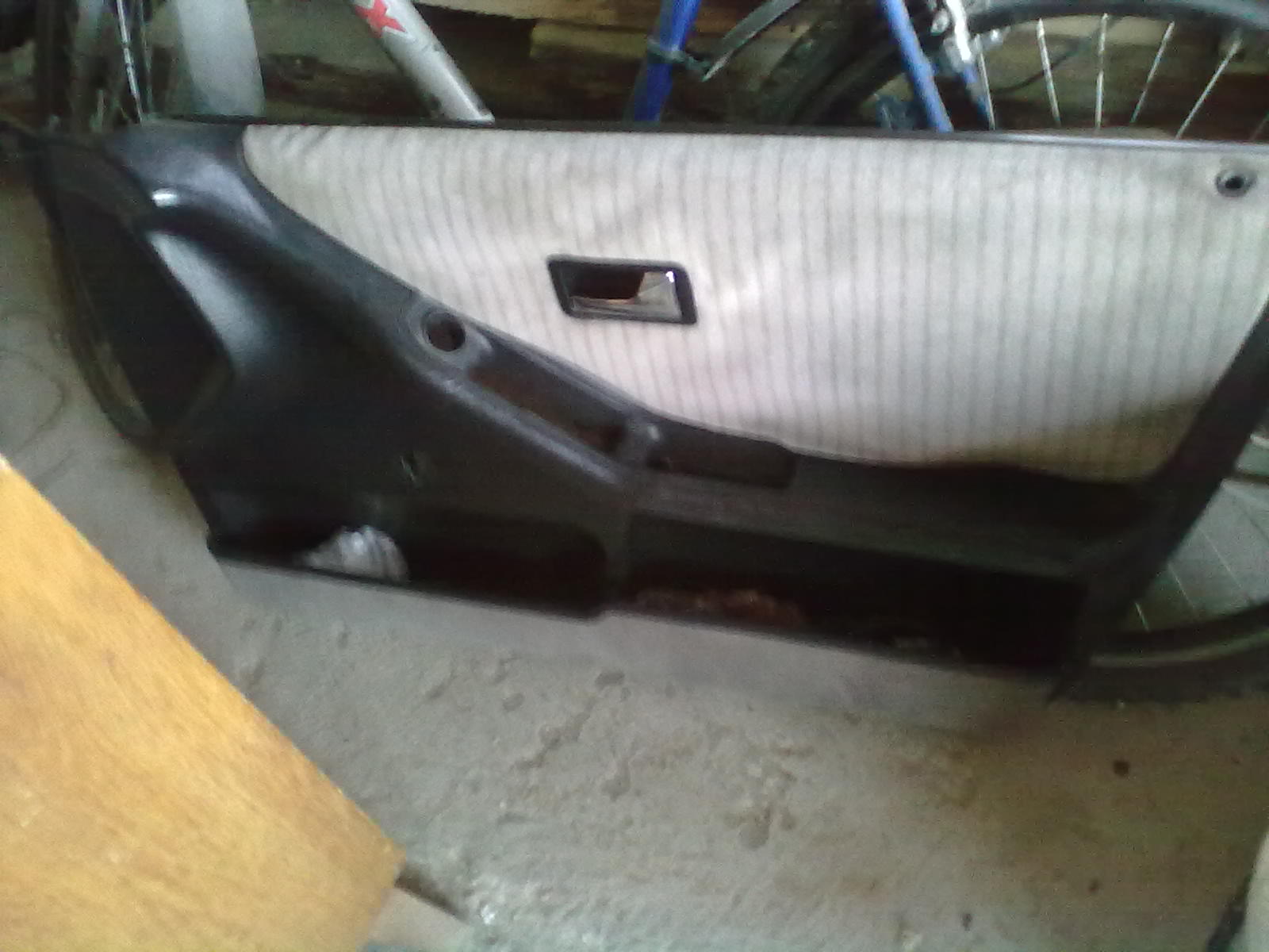

Kaip pritvirtint podiumus prie dureliu kad tvirtai stovetu ? Turiu galvoj prie apsyvkes. Pas mane ji gaubta. Beje masina audi 80 (bulka). Pacius podiumus jau turiu pasidares tik galvoju jai prisuksiu su medvarsciais per plastmase podiumo zieda kazin gerai laikys ? Trenkiant dureles neiskris ? Gal jus ka gudriau ir lengviau zinot kaip suchimicint ?

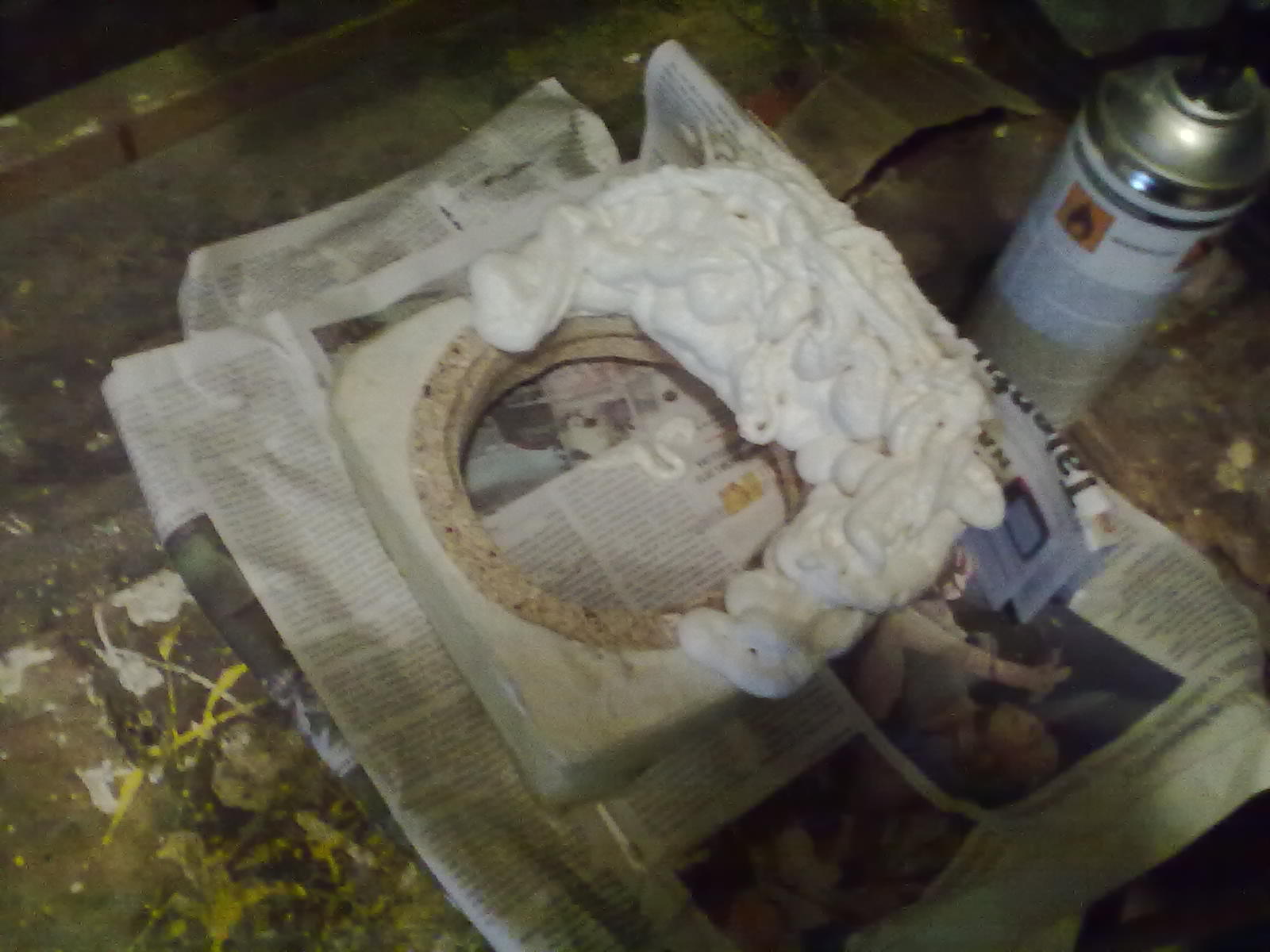

1 stadija

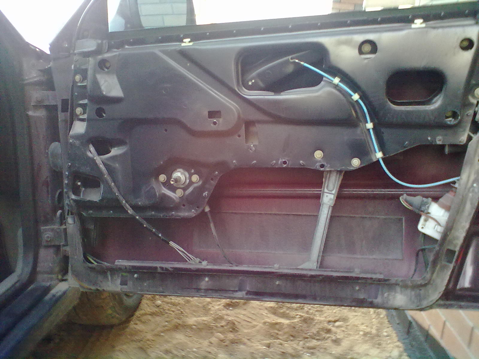

2 stadija

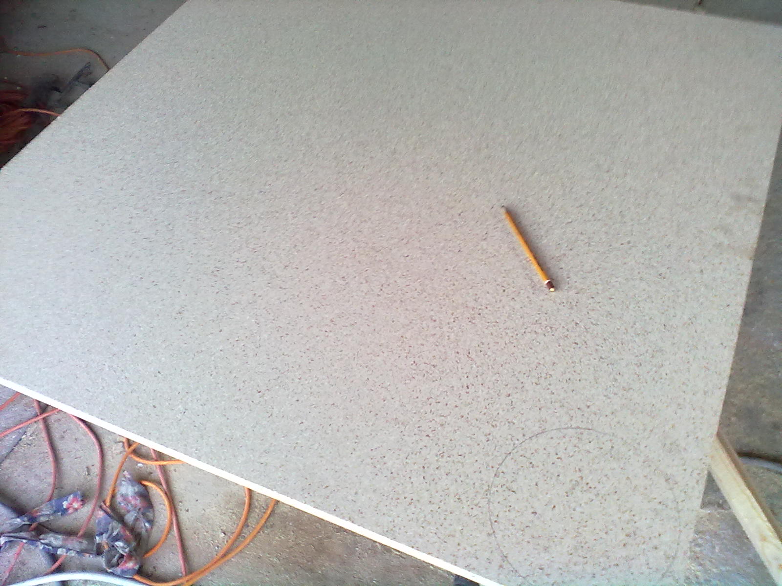

3 stadija

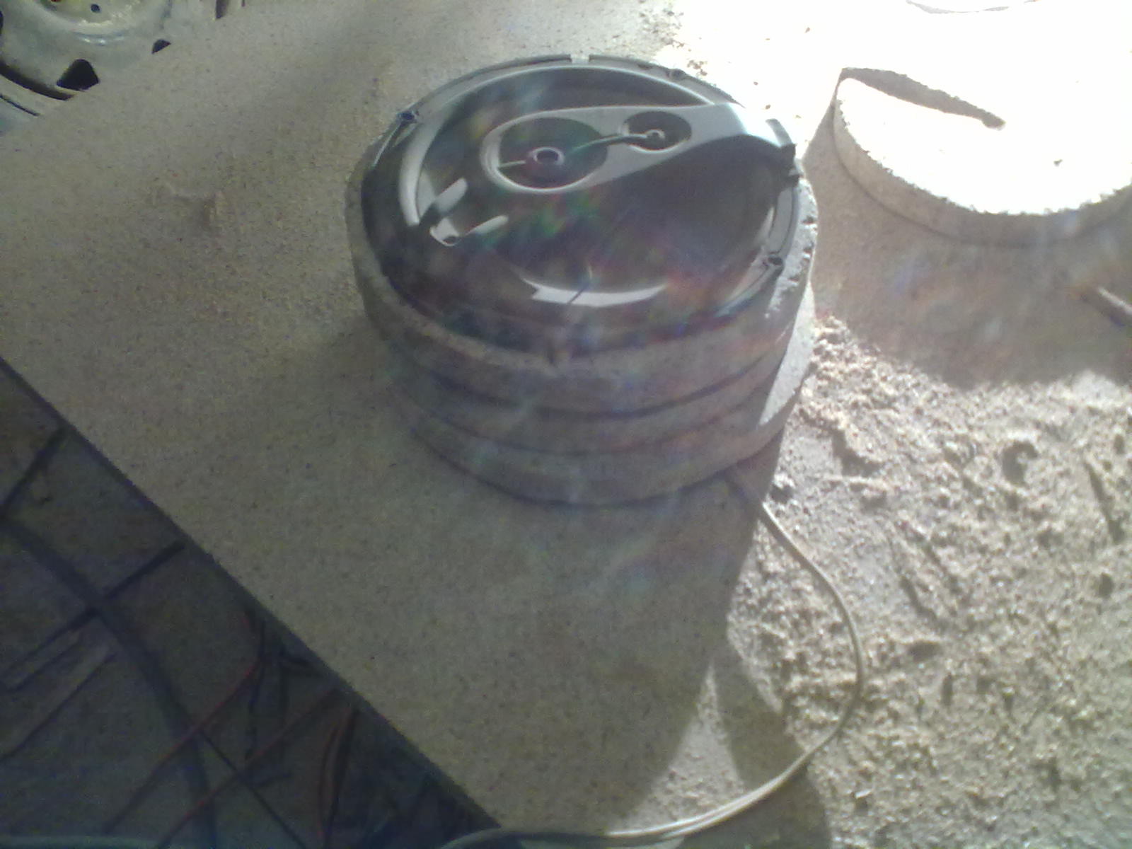

4 stadija

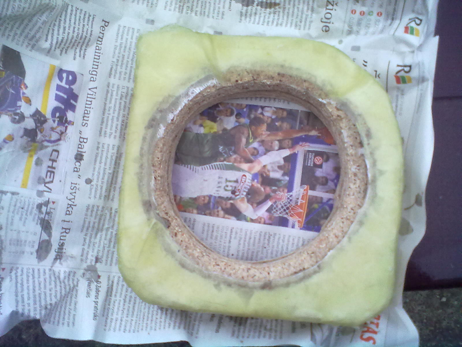

6 stadija

6 foto jau uzdetas stiklo p[luostas o 7 dapuciau is apacios makroflekso nes dureles gaubtos ir reikia skyle usandarint. snd uzdesiu antra sluoksni stiklo pluosto ir jau sukui prie dureliu. aptrauksiu oda po atlyginimo :)
