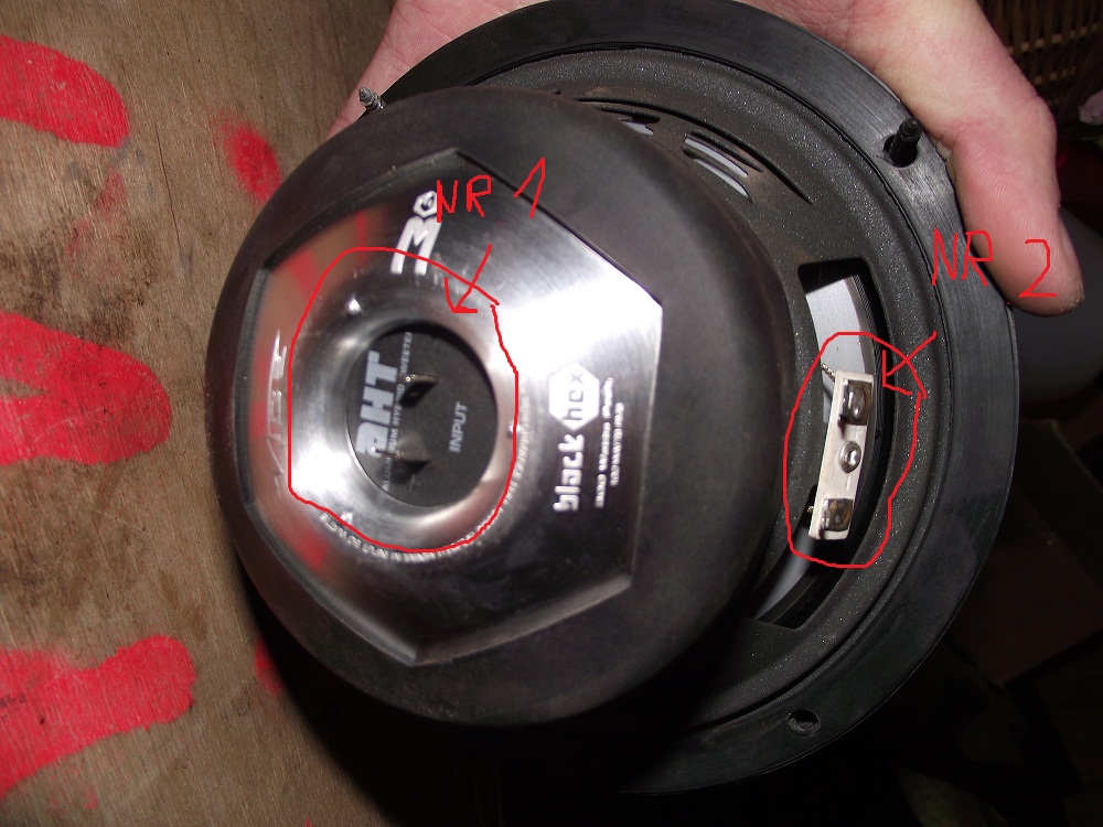

sveiki turiu tokias koloneles vibe black hex ir ten yra 2 input jungtys
, beto prieju yra filtrai
, o pas mane ateina tik vieni laidai iki ju ? kaip jungti tuos grsiakalbius? aciu :)

Nutai garsiakalbiai dviejų juostų ? Kaip matau, tai taip, tai tuomet vienos jungtys priešbosiui, kiti aukštiems, viduje garsiakalbio kaip matau kondensatoriaus (filtro aukštų) nėra, tai reik prafiltruotą signalą jau paduoti, tie filtrai ant laidų.

ar as aklas,ar tik vieni kontaktai fotkej?

va cia :)

vieni per viduri kiti kaip ir kiekvienoj kolonkei :)

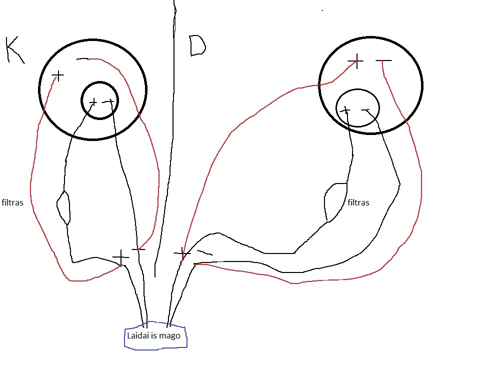

tai tie filrai jungiasi i virsu ar i apacia?
mano isivaizdavimas:
(pliusa minusa is mago jungiu i virsu ir prie to pliuso minuso pajungiu filtrus ir juos i apacia ikisu? ) ar teisingai isivaizduoju ?

Aukšti jungsis į ten kur input (NR1), mid'ai į šone (nr2). Jungi taip:
-----00000---A
^------------M
-------------A
^------------M
Ten kur ^ ten susijungia su viršyj esančiu ir keliajua į magą
OOOOO - filtras
A- aukštų jungtys (NR1)
M- vidutinių juntys (NR2)
Čia nupiešiau viena garsiakalbiui, kodėl ten 2 filtrai - nežinau, spėju čia laidų kompelktas nuo 2jų garsiakalbių.

Parašyta 2011-04-18 00:23
sitaip gerai isivaizduoju?

Parašyta 2011-04-18 00:31
Garbaciovas parašė:
l.gerai
