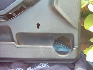

ar pas tave ant priekiniu duru jau yra paruostos vietos (podiumai) gasiakalbiams? standartinese abloskese nebuna.
tiesiog vietoj plasmases (foto) padaroma medine be jokiu pjaustymu skyliu bet darysiu kaip saite yra vat
